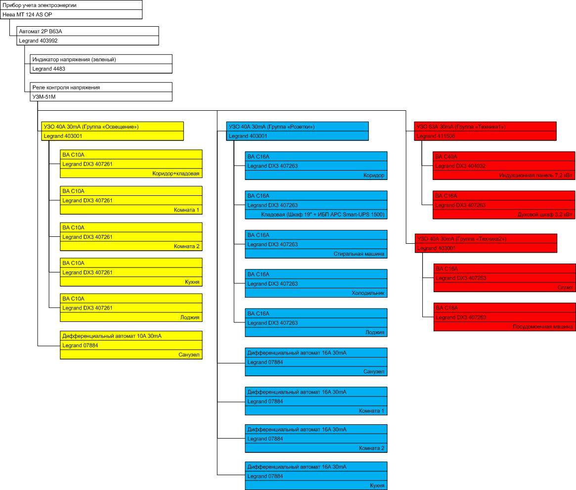

Здравствуйте!
Покритикуйте, пожалуйста, будущую схему щитка в двухкомнатную квартиру. Квартира своя, скоро сдается. Делать электрику планирую своими силами.
Проводка планируется кабелем NYM Севкабель - 3x1.5 освещение, 3x2.5 розетки, 3x6 электроплита.
Розетки и высключатели в комнатах и коридоре - valena
На кухне в фартук и ванную под фен - plexo с крышкой
В кладовку и лоджию - mosaic (их много после объектов накопилось в остатках, надо же куда-то пристроить )
Щиток выбрал навесной Plexo3 3*18. На три рейки по набивке вроде неплохо утрясается -
1) счетчик 5 мод., автомат 63А, индикатор, 4 шт УЗО
2) 13 выключателей, 5 модулей на будущее
3) дифы в кол-ве 6 шт, 6 модулей на будущее
Плексо, конечно, не совсем для дома, но тащусь от их внешнего вида и удобства монтажа - на объектах их ставить одно удовольствие. Хотелось, конечно, schneider pragma, но - в питере наблюдается их дефицит. АВВ буду рассматривать, если объективно заплюете плексо.
Спасибо.
P.S. Да, я фанат Легранда. 15 лет работаю только на нем, дома тоже хочу видеть именно его.

Можно упростить.
Свет лоджии питается от гр роз лоджии.
Санузел и свет и розетки - на диф 16А 10ма. Если стиралка там же, то ее под этот же диф.
На свет хватит и двух АВ - обьединить по удобству.
Холодильник вынести в неотключаемую во время отпуска группу.
Розетки коридора обьединить с комнатой или кухней.
ПММ со сплитом - как то нелогично, лучше посадить на розетки кухни гр кухня.
Этож двушка, а не завод
15 лет работает.чего спрашивать тогда всё?

_Свет лоджии питается от гр роз лоджии._
Обычно встречал раздельное подключение... Учту, спасибо.
_Санузел и свет и розетки - на диф 16А 10ма. Если стиралка там же, то ее под этот же диф._
Почему-то все советуют стиралку вешать на отдельный диф. 10 мА - это требование или рекомендация? Легран на 10 мА срок поставки месяц, АВВ новой серии тоже пока нет на горизонте, а старая - сами знаете. А тридцаток есть несколько штук. Нахожусь в СПб, пропустил при регистрации.
_На свет хватит и двух АВ - обьединить по удобству._
С этим ясно.
_Холодильник вынести в неотключаемую во время отпуска группу._
Её нужно защищать УЗО или дифом?
_Розетки коридора обьединить с комнатой или кухней._
Лучше не буду. В кладовой предусмотрена рэковая стойка с серверами и бесперебойником 1.5 кВА, в коридоре иногда буду сверкать инвертором, плюс иногда в работе споттер для литиевых банок на 2.5 квт.
_ПММ со сплитом - как то нелогично, лучше посадить на розетки кухни гр кухня._
Я прикинул по номиналам - ПММ 2.4 кВт, сплит 2.6 квт. Показалось, что стоит им сделать отдельное подключение.

Я по слаботочке работаю в основном, на мозаике и dlp в потоке, на валене где всё цивильно. По силе - считаю нагрузки по плану, ставлю розетки, свожу шлейфы в шкаф, маркирую в щите, дальше не мое дело.
KuJIoBaTT написал:
ну и поставьте 30ку.
ПУЭ не требует 10ма
KuJIoBaTT написал:
хорошо-бы
KuJIoBaTT написал:
РЭК стойку вообще отдельно.
А для инвертора сделайте спец розетку с АВ 20А
KuJIoBaTT написал:
Точно ПММ 2,4 кВТ ? Проверьте - обычно 1.5 -2
Кондей по логике лучше на отд линию. Выключаем ее на зиму.

BV,
BV написал:
ПУЭ не требует 10ма
Отлично, спасибо.
BV написал:
Разумно, сам не догадался. Принял к исполнению.
BV написал:
Да, по мануалу 2.2 - 2.4 кВт у встройки бош, которую буду приобретать.
Думаю, есть ли смысл делать неотключайку на холодильник? У нас три единицы хвостатой живности, с которыми на время наших отпусков всегда кто-то из друзей приходит пожить и ухаживать за ними.
Еще думаю - надо ли ставить УЗМку в новостройке. Как считаете? Если не нужно, то я бы тогда поставил селективное УЗО вместо него. И поставщик предложил еще индикатор напряжения F&F WN-711, который есть в наличии, вместо простого индикатора легран.

KuJIoBaTT, водогрей, тёплый пол, аквасторож, ОПС планируете?
На кухню две линии розеток: типа розетки фартука и всё остальное.
2,6 кВт - это уже промышленные модели. Вы не путаете потребляемую мощность с мощностью охлаждения?
Если путаете, то при такой мощности охлаждения он должен потреблять меньше киловатта. И у ПММ пиковое потребление достаточно кратковременное.
Поставьте вводной АВ перед счетчиком, а не после.
KuJIoBaTT написал:
NYM Севкабель
ВВГнг-LS Кольчугино. Если в Питере проблемы с Кольчугино, то РЭК/Prysmian.

KuJIoBaTT написал:
Как считаете?
если бюджет позволяет - ставлю всегда(и экономлю на индикаторе),просто в последнее время стал устанавливать с обходным путём на случай если что-то пойдёт не так с самим УЗМ.
KuJIoBaTT написал:
Бессмысленно,у вас всё под дифф защитой.
KuJIoBaTT написал:
можно и не делать - просто вынести его из под других нагрузок на отдельную линию(что бы не отключился холодильник если сработает групповое ВДТ). KuJIoBaTT,а 407742 для вас дорого ?

KuJIoBaTT написал:
Поставьте, не так дорого. Ремонты будут идти не один год, а как будут качественно будут работать электрики - неизвестно. Как пример, соседний с моим домом, введенным в 2010 году, до сих пор идут перманентно ремонты квартир И есть примеры, когда что-то у кого из соседей сгорает в моменты отключения стояка и/или каких-то работ в нём...
KuJIoBaTT написал:
Неотключайка на холод - если по две-три недели никого не бывает дома. Вам решать.
KuJIoBaTT написал:
Запомню, что и такие бывают. Наверное Бош считал по макс как 10А * 230 вольт.
KuJIoBaTT написал:
Если дом с хорошими сечениями стояков и электроплитами, то скорее нет, чем да.
KuJIoBaTT написал:
Если все линии под групповыми УЗО, то селективное УЗО по сути не нужно. Разве что резервная ступень защиты, в случае сдохшего группового УЗО.
KuJIoBaTT написал:
Я бы лучше поставил измеритель потребляемого тока. С одного взгляда понятно, не забыли-ли чего выключить.
Ну и продолжая эту тему - можно у вх двери поставить клавишу, а в щите - бесшумный контактор на группу света. Уходя - погасил весь свет.

Регистрация: 26.03.2017 Санкт-Петербург Сообщений: 159
megrad, аквасторож - да. Причем, скорее всего буду делать сам на AVR и китайских кранах с сервами - о них очень неплохие отзывы. Сигналку пока только пожарную, на ДИПах 212, 63A-GSM ведущий, к нему на шлейфе три-четыре простых 63А кабелем кпсввнг(а)-ls 2х1мм. Установка через адаптеры для натяжного потолка.
Если останется на верхней линейке место, то почему бы и нет. А принцип прост - видеть, есть ли напряжение после счетчика.
Radio, Да, вы правы, поставщик ввел в заблуждение. Модель Ballu BSW-18HN1, он и 10А не потребляет.
alx220, с севкабелем работаем напрямую, NYM выходит резко дешевле, а при условии одиночной закладки в гофру разница между ними становится неощутимой, ИМХО.
serj12, тогда вольтметру - быть. В идеале хотелось ВАР-М02, но пока в наличии найти не можем, с поставкой на заказ что-то мутное.
Насчет холода - разумно, вешаю его на отдельный диф 10А.
407742 да, дороговато. Дали цену на него - 780 р/шт, плюс если менять на 2П, так все сразу, получается грустно. А DХ3-Е всегда в наличии, по гуманному ценнику.
MaSeVi, вы чертовски правы, выходцы из бывших стран СССР учудить могут все что угодно. Лучше перебдеть, чем лишиться техники.
Модель привел ниже. Молчу, ибо работа
BV, Холод повешу на отдельный диф вместо группы с УЗО, выше подсказали.

страница 29. Она еще и требует УЗО или диф типа А. Каково ваше мнение - это требование или рекомендация?
BV написал:
Да, либо группы УЗО, либо дифы. Сэкономлю.
BV написал:
Измеритель вещь хорошая, пробуем достать ВАР-М02. Со светом идея интересная, но ее можно и в дальнейшем реализовать, благо щит с запасом.
Схему переделал, смотрите.
KuJIoBaTT написал:
Поделитесь плиз подробнее реализацией с ссылками. Может в другой теме....
KuJIoBaTT написал:
Буржуи уже вовсю у себя А ставят. ИМХО, если корпус заземлен хорошо, А не нужно.

В общем, собрал.
Все подводы нулей собраны внизу - в шины и дифы. Сверху только ввод для прибора учета.
Инструмент - пресс-клещи, стриппер, пассатижи, отвертка.
Расходники - кабель ПВ3 десятка и шестерка, наконечники на 16, 10 и 6 квадратов, кроссы на рейку TDM (начинка без вопросов, а пластик - гэ, на всех четырех сломались защелки, придется сзади ставить пластину и крепить к проушинам). Сдвоенных наконечников не нашел, да и пох.
АВ справа снизу - вывод без дифзащиты для штатной розетки Plexo на корпус щита, предназначен для электроинструмента и споттера.
Есть косяк: номинал второго УЗО меньше суммы номиналов АВ, будет заменено на 63А.
KuJIoBaTT написал:
Если деньги совсем-совсем больше некуда девать, то, конечно, можно купить еще одно узо. А так - какой-либо осмысленной необходимости в этом нет.
Radio написал:
KuJIoBaTT написал:
Radio, советуете оставить?
Везде черным по-белому пишется, что защита УЗО осуществляется либо вышестоящим АВ с номиналом равным или ниже, либо суммой номиналов АВ, стоящих ниже. Вводной - 63, УЗО - 40, сумма АВ в группе - 64.
Могу и не менять, если вы так советуете, но все же не покидает ощущение неправильности.
KuJIoBaTT написал:
Всё это имеет смысл, если на групповых автоматах под данным узо бывает номинальная нагрузка, причем на всех сразу. Но ведь в жизни так не бывает, правда?
Поэтому да, неправильно, даже грешно. Но и в то же время проживете следующие лет писят и неправильности этой не заметите.
Radio, логично) Это группа автоматов на розетки по 4 помещениям.
Тогда оставлю как есть.
Я, видимо, ЦэЭсыча перечитал, заболел перфекционизмой.
