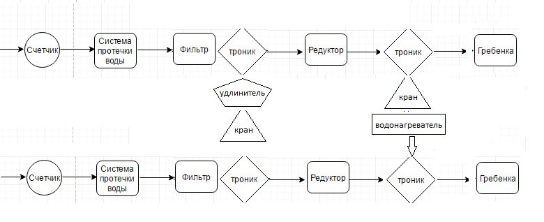

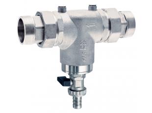

Добрый день. Предстоит ремонт и пора уже закупаться инженерной сантехникой. Перечитала кучу тем, вроде все подобрала, но не совсем уверена, что все подойдет друг к другу, поэтому прошу проверить и дать совет, если что-то не так и нужно сделать иначе.
Схема:
Перед системой защиты от протечки еще переходник с 1/2 на 3/4 планируется. От коллектора будет разводка rehau stabil
Планируется к покупке:
FK 4200 3412 Хромированный концевой переходник 3/4"НР х 1/2"ВР
FA 3932 34100 Фильтр 3/4" НР-НР, 100 мкм, Max: 95 °C, 25 бар 57
FA 2810 34 Редуктор хром. 3/4" (НР-НР), без манометра 0
VTr.132.N.0005 3/4"
VTr.198.C.05100 3/4" x 100 мм
FS 3055 34B "Кран шар., 3/4""х3/4"", латунный, с 2 накид.гайками., синяя ручка" 7
FK 3824 3412TP Регулирующий коллектор 3/4" (ВР-НР) с 4 отв. 1/2" НР (межосев. 45 мм), плс.упл.
FK 4100 34 Заглушка хром. для коллектора ВР 3/4" 10
Все ли верно? Или где то ошиблась и друг к другу узлы не подходят?

Ase4ka_pwnz, Сэкономите денег не в ущерб качеству если вместо фитингов Rehau используете Stout. Хромированные удлинители и прочий валтек- в топку. Лучше паять из меди- больше возможностей для компоновки. Заренее просчитать количество удлинителей и их размер, количество уголков и пр. невозможно практически..Только базовые вещи- редукторы, фильтры, коллекторы, водорозетки.

BV, Трубу, гильзы, коллекторы, редукторы фильтры в АР Сервисе, фитинги Stout в СантехГиде.

АлекСАН_dr, Подскажите, пож-та, а трубы Stout как аналог Rehau достаточно хороши? Тем более Stout в 1,5 раза дешевле, по фитингам в т.ч. И вообще какие трубы себе лучше ставить - из сшитого полиэтилена или полипропиленовые. У меня выбор или Stout или FV Plast.

VyacheslavP написал: Подскажите, пож-та, а трубы Stout как аналог Rehau достаточно хороши?
У Stout нет аналога Rehau rautitan stabil.
VyacheslavP написал: И вообще какие трубы себе лучше ставить - из сшитого полиэтилена или полипропиленовые. У меня выбор или Stout или FV Plast.
Ну Вы и спросили....куда ставить? На даче трассу 50 метров землю зарыть? Если да, то ПП. В квартире водопровод сделать? Посмотрите на размер фитингов одного и другого и решите для себя под что проще проштробить. И сможете ли Вы с нужной точностью сварить ПП чтобы потом не плодить темы о том как выйти из ситуации с кривым выводом под смеситель..

VyacheslavP написал: Stout
Нормальная продукция
VyacheslavP написал: какие трубы себе лучше ставить
Это вы решайте самостоятельно, что вам больше нравится, оба варианта хороши. Больше не от цены зависит, от предпочтений в том или ином случае.
