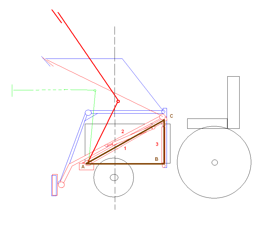

Анатолий Пск написал:
Если у кого, коллеги, есть идеи по компактному узлу поворота ковша
Компактность видится в таком плане. Вопрос в том как вращать ковш. Вариантов два. Верхняя опора и нижняя опора.
Верхняя: Ковш зацеплен за верхний край и цилиндр работает по нижнему краю.
Нижняя: Ковш закреплен за нижний край и цилиндр работает по верхнему краю.
В обоих вариантах вопрос возникает когда цилиндр уменьшается до того, что вертикаль заднего борта ковша начинает наклоняться в сторону навески (вместе с навеской). Получается ковш с навеской надо отнести вперед (в красном кружке и по стрелке) на необходимое для поворачивания ковша расстояние. Либо ковш делать проходящий между стрел, тогда хоть по кругу крути (фиолет на рис). Либо форму задней стенки ковша сделать с возможностью захода стрел в специальные выступы в задней стенке (синим).
Сам привод от цилиндра надо смотреть по выходу цилиндра и либо в прямую поворот, либо через систему рычагов.

Ковш нарисовал для примера. Вопрос, как я понял, в максимальном приближении ковша к стрелам. Отсюда и вопрос о вращении ковша. Тупо мешают сами стрелы вращать его в строну трактора. И при опущенном к земле ковше, морда трактора достаточно близко получается.
А наклонить заднюю стенку, что бы ковш изменил свою форму можно. Тогда надо идти от обратного. Вперед мы его всегда повернём. Рис надо начинать от положения: Опущен к земле и повернут вверх.
Я что имел ввиду. Если ковш ровный, то его надо вынести вперед, что бы он не уперся в стрелы. Если в нём пазы для стрел, то его можно повернуть на больший угол. При этом сама система поворота также может заходить между стрел.
