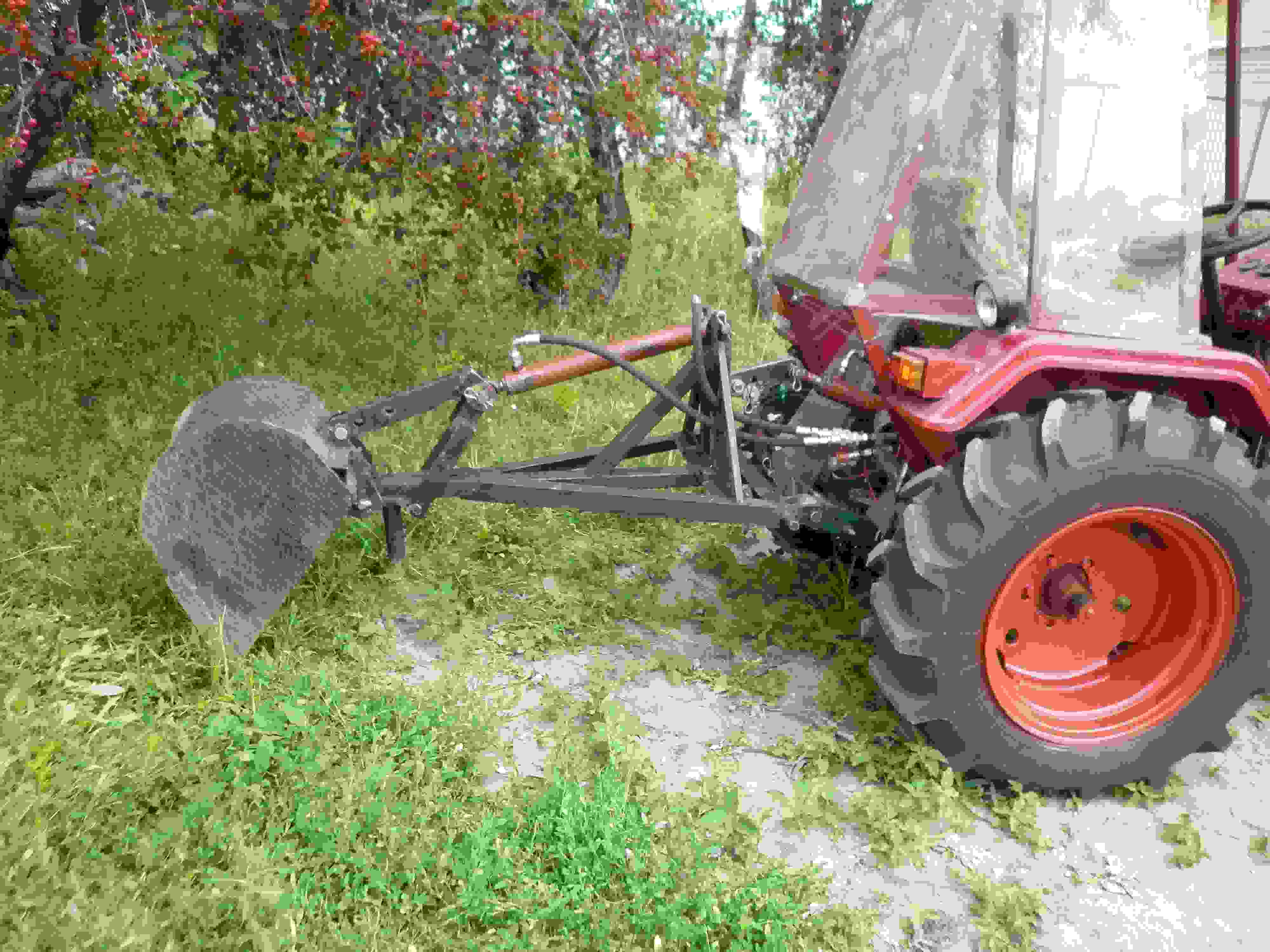

Добрый вечер. Изрезал добрую гору пеноплекса, и все без толку. Самый оптимальный вариант получился номер три с учётом критических советов. С данными цилиндрами это лучший вариант. И хорош еще тем, что могу,если не понравиться, вернуться к безкопирной схеме. Хотя она и не отменялась. Как опция будет присутствовать в комплекте. Снял копир, поставил адаптер и все- аналог "японца" Янмара в российском исполнении.
На отметке "2000"мм фото не сделал,а вернуться поленился. Там тоже все в порядке. Но всеже не "То". Пока перейду на железо. Может г/ цилиндры подвергнуться другие, или эти переделаю. Уж больно много соединительных узлов и это мне не нравиться. Будем думать! Но и делать конечно.
