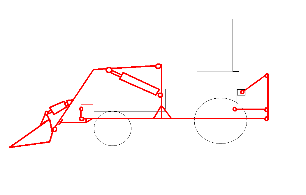

Саныч53 написал:
Если вообще исключить из схемы рычаги передней навески, то выигрываем 40 см длины, но придется ставить бОльший гидроцилиндр подъема каретки для обеспечения необходимой высоты подъема...
Либо каретку вешать на цепь. Разнёс немного в пространстве, иначе долго вырисовывать. Мысль:
размер по верху и по дну тоже интересен - надо вычертить боковинку для понимания.
Саныч53, а ты на фото моего ковша при подгонке глянь и все ясно станет. Срез(донышко) не принципиален.
На последних фото: желтый- ковш, белый- узел навески.
Вот

А возможно ли осуществить эту схему, располагая в качестве силы электролебедку? Загруженый ковш поднять можно, выгрузить наверное какой-то фиксатор вручную выдернуть, а как потом?
Владимир С. написал:
Доброго вечера! Вполне возможно и ковш лебедкой поднять, и фиксатор вручную выдернуть, а после того, как ковш опрокинется и разгрузится, придется или вручную поднять его и зафиксировать, или опустить на землю и тогда возможная автоматическая фиксация по методу Мароша - помните его крючек, которым он фиксировал плуг в поднятом положении? Очень-очень полезный крючек!
На поворот там цилиндр не рисован. Рисовал под готовое.
Откидывать не желательно, удар по стреле хороший можно получить. Можно снизу дно открыть, электроклапаном. А откид дна ограничить. Опустил на землю, весом прикрыл, или повернул ковш и закрыл.
И потом, всё одно делать поворот ковша.
Про крючки-фиксаторы я понимаю, не могу представить механизм действия, наверное надо делать и смотреть по месту.
Делать поворот ковша. Нагребать то надо.
Вполне возможно использовать одну лебедку и на коретку и на ковщ. Тогда на каретку поставить электроклапан, Желтый на рис, для фиксации её в нескольких положениях. Можно по отверстиям.
Правда опереться на ковш не получится. Но если подумать...
Ох ребята, радуете своим оптимизмом и работоспособностью.... Вот думаю, болею тут , открою очередной раз сайт, а вы там с установкой Глонасс и программой на выполнение работ весеннего периода.)))
то все должно быть иначе - каретка при тросовой системе не нужна, просто ставим ролики на сам ковш, с расчетом, что нижняя пара роликов будет двигаться внутри стоек мачты, а верхняя - по наружной поверхности. Подъем производим лебедкой, трос закреплен на переднем конце ковша. Нагребли ковш, включили лебедку на подъем, передняя часть ковша поднимается относительно оси нижних роликов, "подъем переворотом" происходит до момента касания верхней пары роликов со стрелой и тогда начинается движение вверх. Для разгрузки в нужном положении ставим стопор на нужной высоте, простейший рычаг, под нижний ролик внутри направляющей. Начинаем опускание груженого ковша, работают обе пары роликов, нижние доходят до стопора, останавливаются и тогда ковш начинает движение на опрокидывание.

Саныч53 написал:
Не получится. Не прижмем ковш к стреле, груз не даст. Ролик для троса на каретке для этого нужен.
