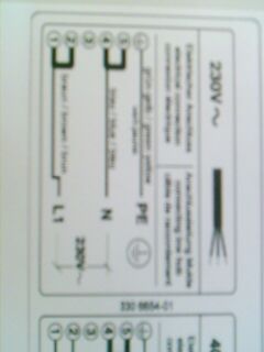

Подскажете, как подключить независимую варочную панель AEG 78001 KFMN
В квартире выход на плиту 380в. (L1 \ L2 \ L3 \ N \ PE ), духовка подключена отдельна, через обыкновенную розетку на 220в.
на Панели, снизу рисунок, всего две схемы подключения (кабель 4-х жильный L1|L2|N|PE):
1 вариант: 230v
PE
N
L1 и L2 соедены вместе перемычкой

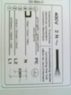

2 вариант: 400v \ 2N
PE
N
L1
L2
Как подключить эту панель на мои выводы - 380B?

2ssmmos У вас плита двухфазная. Одну, наиболее нагруженную фазу, заглушите, а остальные две подключайте по схеме, не забыв подключить РЕ и N.
т.е. просто выбрать две фазы, а третью не использовать. Я правильно понял.
Кабель 380 вообще не используется, но полностью был зарезервирован под варочную панель. т.к. я думал, что все панели имеют подключение 380.
А как определить нагруженную фазу?
ssmmos написал :
третья на духовку

Просто тогда глушите, если нет токоизмерительных клещей, любую фазу, а остальные две подключайте и не ломайте себе голову. Щиток никакой открывать не надо и смотреть там нечего. Не забудьте перед подключением выключить автомат.
