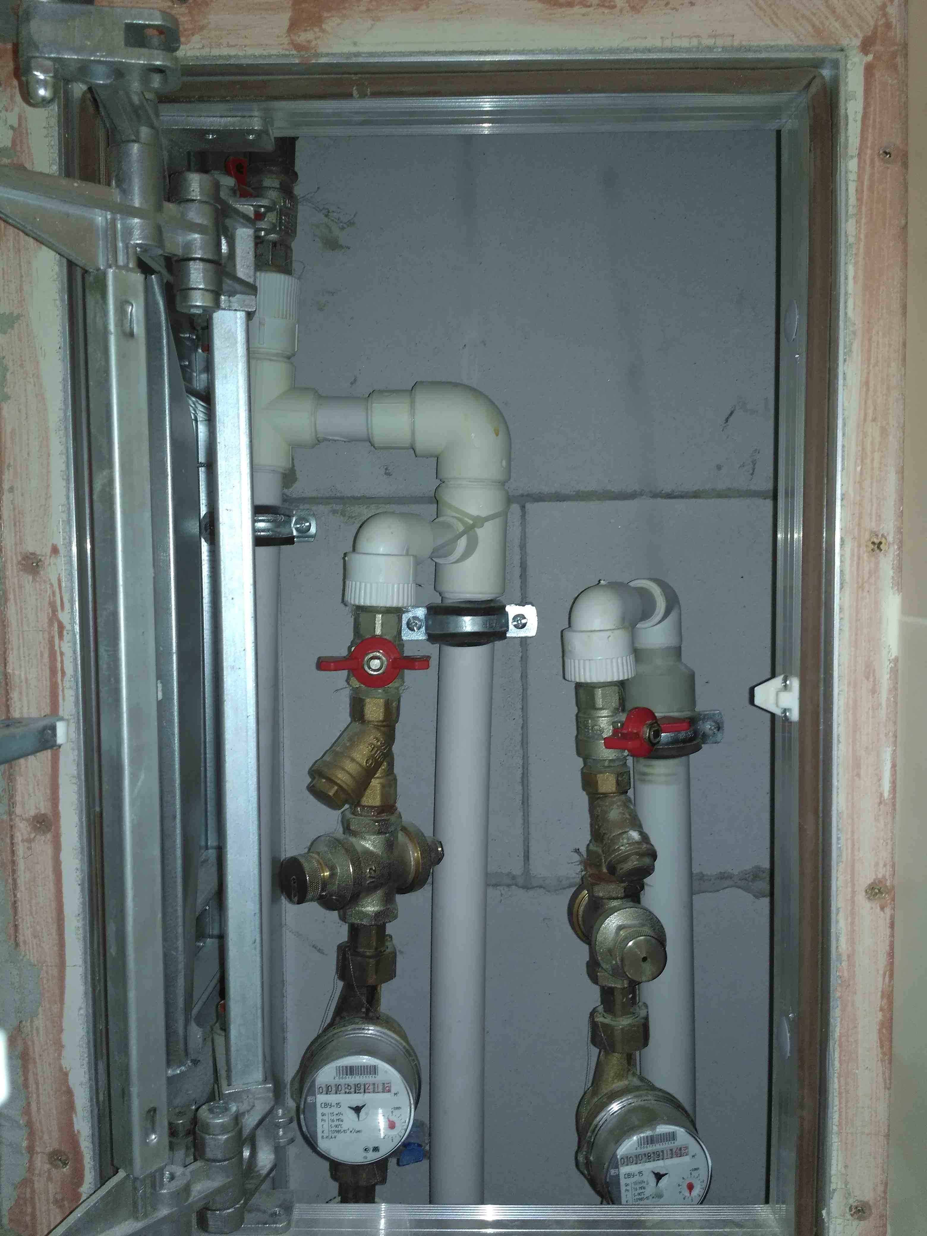

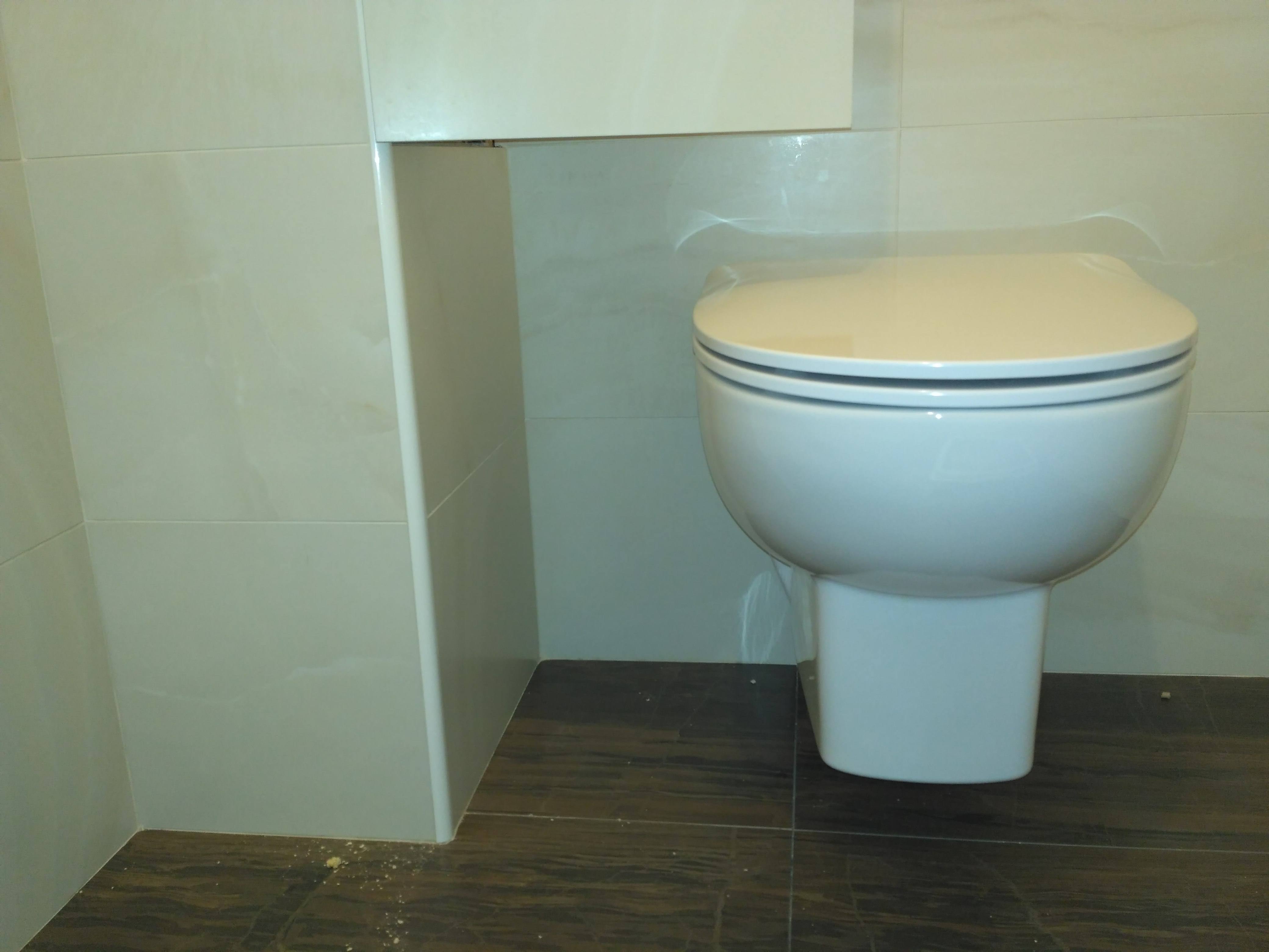

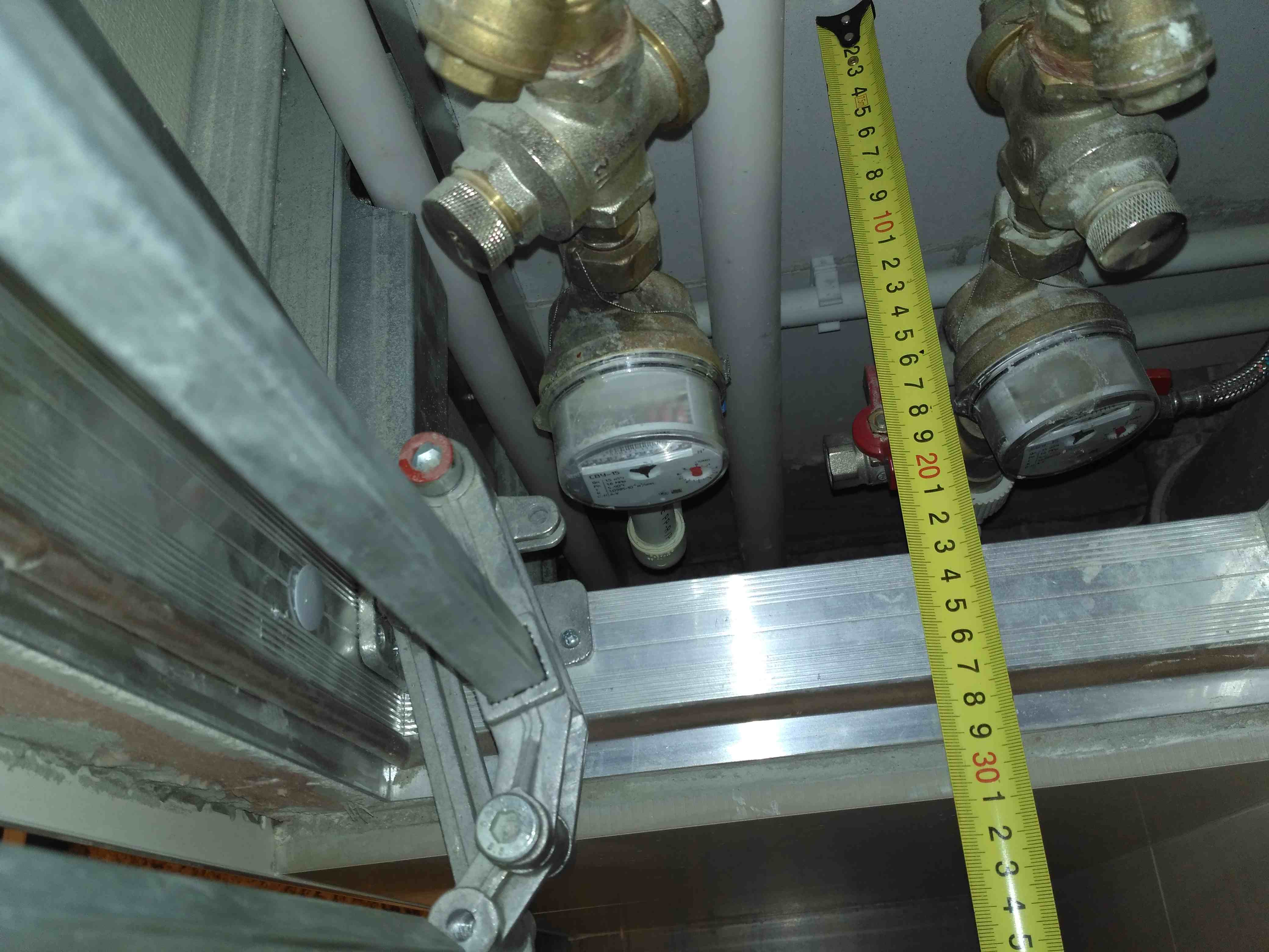

Здравствуйте! 6 мая к нам пришли соседи, с квартиры находящейся под нами, с новостью, что мы их заливаем. Мы открыли сантехнический люк в туалете - по запаху сырости сразу стало понятно, что протечка у нас. Перекрыли воду. Приехавшая аварийная бригада, закрепленная за УК, сказала, что потек редуктор. 10 мая обещали передать информацию местному сантехнику, который должен поменять редуктор по гарантии( все сантехнические приборы: шаровой кран, фильтр грубой очистки, редутор и счетчик мы получили от застройщика). Замена по гарантии это конечно хорошо, но как я понимаю, после шаровых кранов зона ответственности полностью лежит на владельцах помещения, поэтому хочется избежать аналогичных инцидентов с соседями в дальнейшем, особенно учитывая то, что наша квартира на последнем этаже. Пока возникла мысль поставить систему защиты от протечек Гидролок или Аквасторож, а по возможности также заменить редуктор и фильтр грубой очистки на что-то более надежное. Проблема в том, что ремонт в санузлах уже закончен, стоят сантехнические люки. Уважаемые мастера, подскажите пожалуйста возможно ли через существующий люк перебрать сантехнику? Больше всего интересует возможность установки кранов с электро приводом. Люк размером 30(ш) на 50(в). Глубина короба 23 см. Дальнейшая разводка по квартире полипропилен. На время работ люк будет демонтирован.

rtm1 написал: Пока возникла мысль поставить систему защиты от протечек Гидролок или Аквасторож, а по возможности также заменить редуктор и фильтр грубой очистки на что-то более надежное.
Место в люке, может не удобное, но есть, при желании можно всего понаставить. Как вариант заменить редуктор на кран защиты от протечек.

rtm1, вместо гидролоков, тем более, что на них места нет, поставьте любой нормальный мембранный редуктор. И грязевик поменяйте заодно, и шаровые краны.

если переварить мокрые стояки, они в любом случае будут хуже, чем сваренные на сухую при строительстве. Тем более, всего лишь
rtm1 написал: На время работ люк будет демонтирован.
а надо короб сносить полностью, пропилен только на первый взгляд "легкий и дешевый" в работе, при отсутствии достаточного опыта
