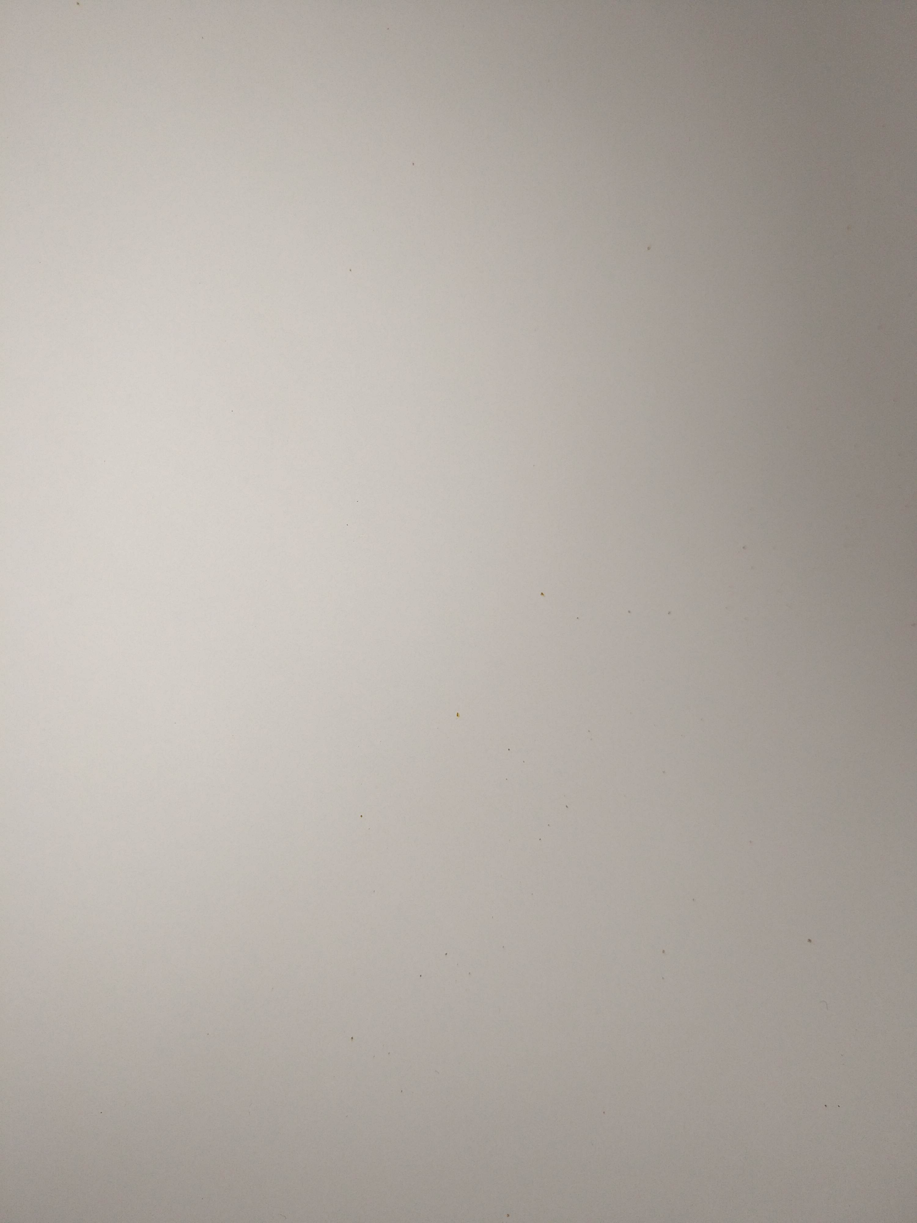

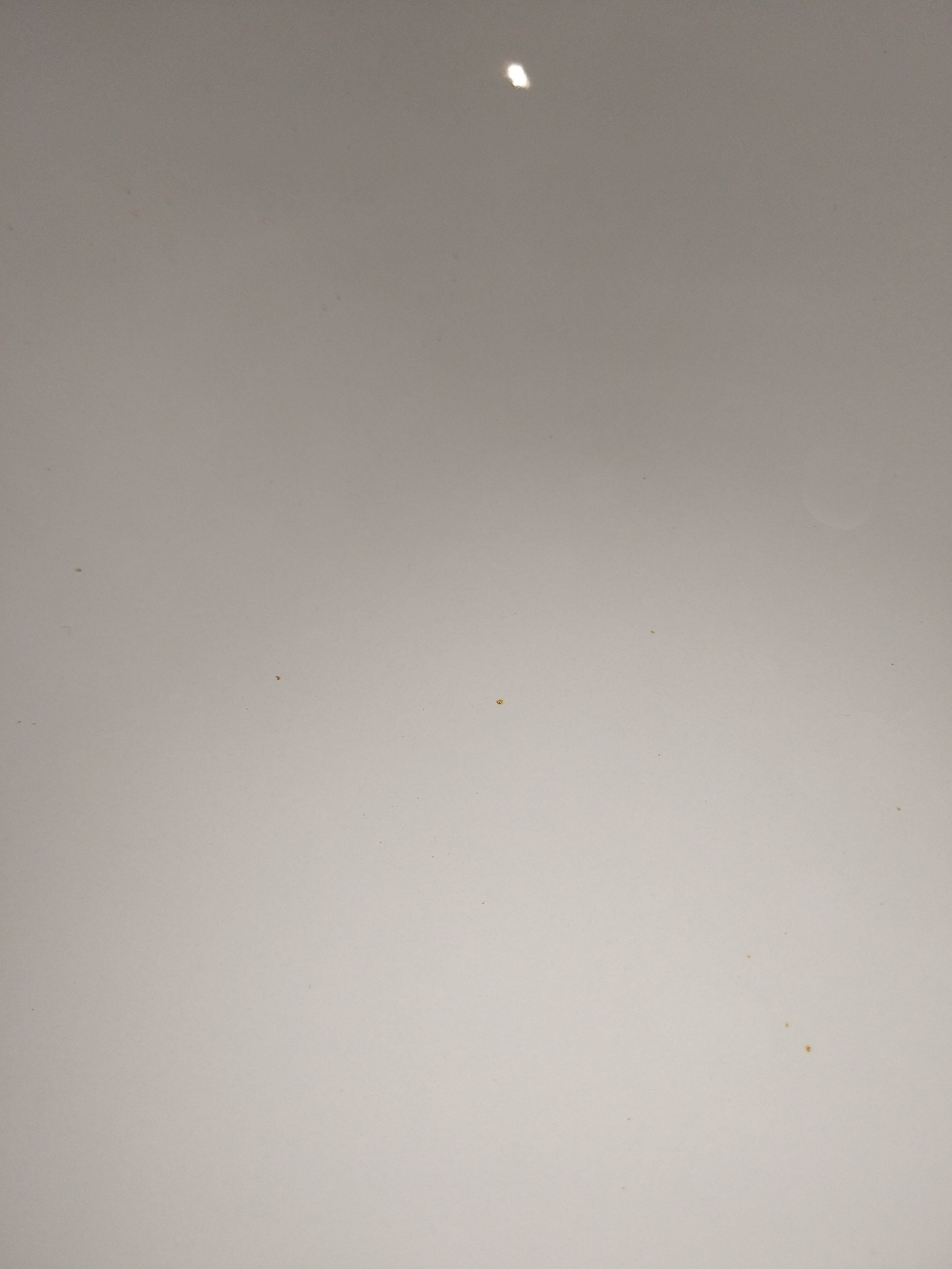

Всем привет! 3 дня ванна была наполнена водой, сегодня воду спустил и обнаружил точки цвета ржавчины. При пальпации ощущаются как пупырышки, пальцем отковыриваются, остаются ржавые "краторы", пальцем уже почти не счищаются. Было у кого такое? Как лечить? Гарантия есть.

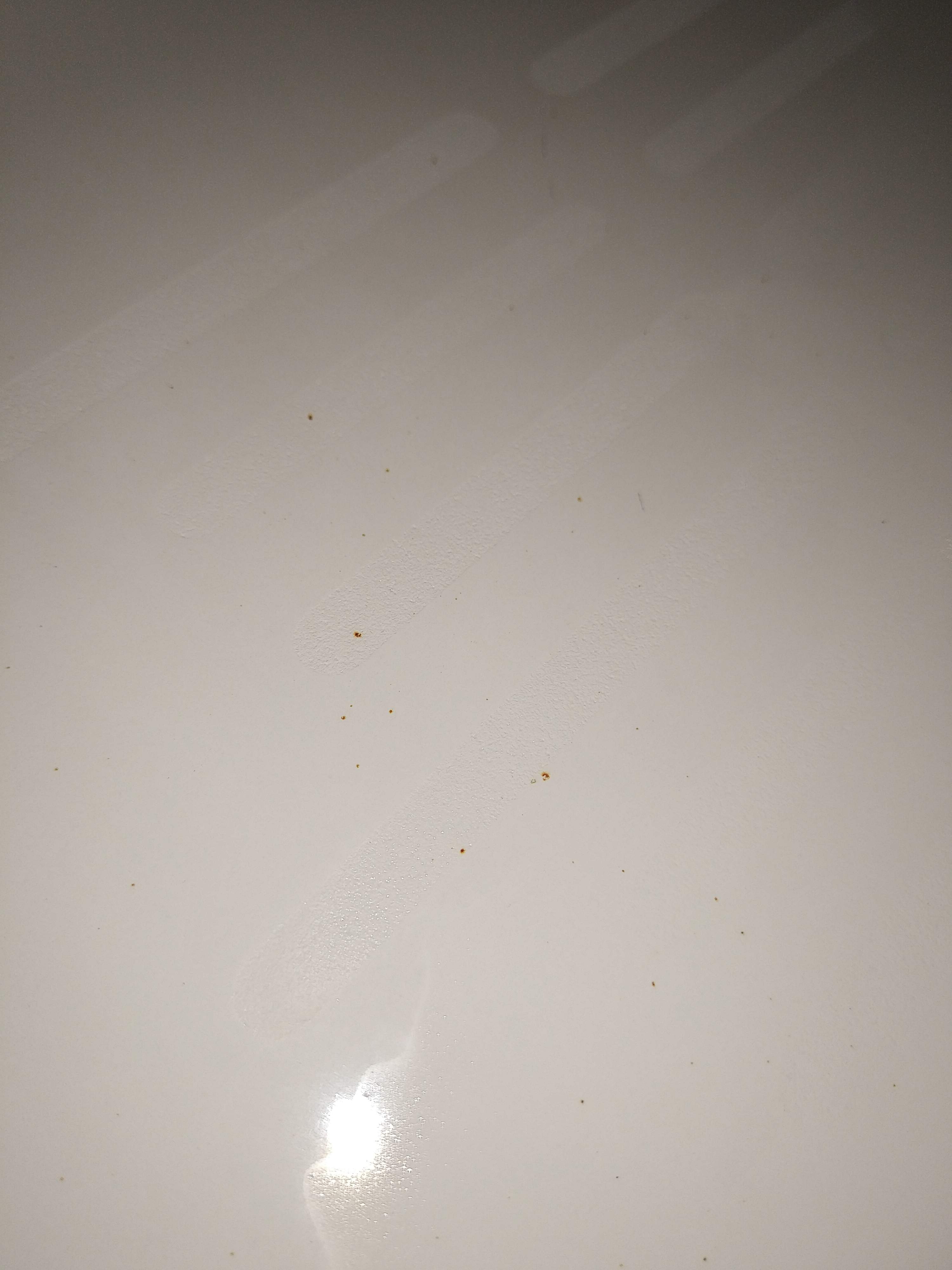

вы не поверите, у нас тоже была такая проблема.маленькие рыжие точки по дну ванны. множество.как песчинки.причем они появились когда я сняла пленку. я была в шоке.только закончен ремонт а ванну менять.но я рискнула, помыла амвеем и сифом аккуратно,все сошло.и больше за полтора года использования не появлялось. сейчас делаем ремонт в новой квартире,опять поставили року.пока ничего вроде.

Многие пользователи Рока жалуются на эти точки - нашел в инете, у всех ванны новые и после ремонта. Со временем отмываются. Кстати, вспомнил. Моя старая ванна стояла 7 лет как новая, во время ремонта я ее наполнил водой на несколько дней, чтобы "не засрать". Потом воду слил и обнаружил кучу этих точек ржавых. Так и продал ее. Ванна была чугунная, отечественная. Может быть, нельзя в чугунную ванну на несколько дней наливать воду?

Зарегистрировался специально чтобы написать кое что полезное по данной теме. Ржавые пятнышки так же могут появится если при установке ванны вы сверлили дырки в плитке (особенно керамогранит) и кусочки сверла могли попасть в ванну, оставаясь в ней попросту ржавели, так же может быть, если после сверлении в других местах мастер протирал тряпкой и когда мыл её, то так же кусочки металла могли оставаться в ванной, что и вызывало ржавчину, по сути вам надо просто попробовать их отмыть губкой - шершавой стороной, по идее беспокоить больше вас не будут. Там где застаивалась вода в ванне (если есть такая проблема) там и образовывались ржавые пятна, сам столкнулся с такой проблемой, если будут какие изменения обязательно отпишу тут.
Чугунная ванна покрыта СТЕКЛОКЕРАМИЧЕСКОЙ эмалью при температуре около 1000 градусов.
Соответственно со стекла "ржавые точки" легко удаляются обыкновенной губкой или тряпочкой.
Откуда на стекле ржавчина?
Ржа появляется из мусора в воде и строительных работ. И легко отмывается со стекла эмали.
