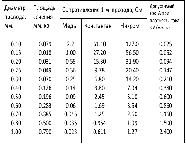

Какое расстояние по проводу общее до кранов?
Сможете найти в инете и рассчитать сопротивление провода, учитывая что провод идет туда-обратно?
BV, "Электрическое сопротивление провода можно рассчитать по формуле: R = p*L/S, где: R — сопротивление провода, Ом; ρ — удельное сопротивление материала, из которого изготовлен провод, Ом · мм² / м (сопротивление провода с площадью поперечного сечения 1 мм и длиной 1 м); L — длина провода, м; S — площадь поперечного сечения провода, мм²."
p - удельное сопротивление меди = 0,018 Омкв.мм/м
R = 0,018 Омкв.мм/м * 22 м / 0,2 кв.мм.
Сопротивление 22 метра провода диаметром 0,5 мм или площадью сечения 0,2 кв.мм = 1,98 Ом.
Или воспользуемся первой попавшейся таблицей:
следует, что сопротивление 1 метра моего провода = 0,09 Ом.
Аналогично, сопротивление 22 метра медного провода диаметром 0,5 мм = 22 м * 0,09 Ом = 1,98 Ом.
Общая длина двужильных проводов на каждый потребитель = 11 метров моих, которые нужно нарастить и 2 метра заводского провода с разъёмом "CHU-2, розетка на кабель.с конт. 2.54мм". В обе стороны суммарная длина 1 жилы на каждый потребитель = 26 метров.

R=26*0.09= 2.34 ома Если через этот провод потечет макс допустимый ток 0,6А, то потери напряжения будут.... 1,4 вольта
При питании от батареи 4.5 вольта потери составят примерно 30% - не многовато-ли?

30/6 = 5 вт на кран. При питании 4.5 вольт - это более 1 ампера
Если это так, то ... потери 5 / 4,5 х 2,34 = 2,6 вольта.
Сколько процентов от напряжения питания посчитаете сами...
