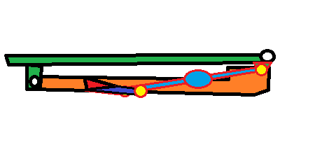

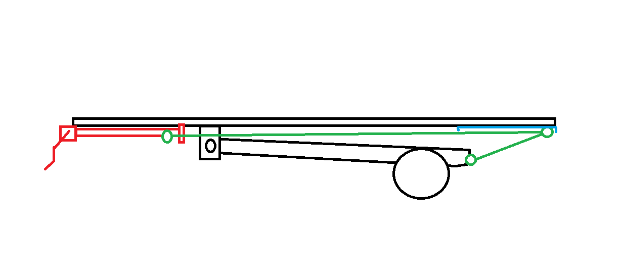

Продолжаем прикидки... С целью сокращения переделок, чтобы Толик не очень переживал . Итак, исключительно для исключения исключительных душевных волнений моего псковского друга - Раму, кузов, расположение ГЦ оставляем в состоянии "як було", аккуратнейшим образом удаляем сварку в местах крепления балки к лонжеронам, балку переносим максимально назад и крепим стремянками с тем, чтобы можно было вернуться к первоначальному варианту. КПП крепим на съемный подрамник с приводами и колесами, максимально вперед. Между колесами враспор ставим ролик-ленивец. Переделать предстоит только дышло и переднюю траверсу.
VTS, Володя, доброго вечера! Шестерня поставлена для определения диаметра ролика, ленивцы планирую сделать из высвободившихся катков, по которым направляющие катались, узковаты несколько, придется ставить двойные.
Саныч53 написал:
Прижима хватит? Поясню. Переднее колесо тянущее, потом проворотом ленивца передача на заднее колесо. При малом диаметре ленивца, хватит усилия прижима, для передачи момента. Может рифленая труба шириной с резину. Что то по зубастее.
А в хозяйстве имеется регрувер - электрическая выжигалка для нарезки протектора на покрышках, нарежу прямозубую резиновую шестеренку. Прижим будет регулируемый.
Карьер, привет! А ворочать-то прицеп на гусеницах как? Пока так попробую, без всяких цепей и гусениц. Если не получится "подземной лодки", то придется ставить гусеницы, и раздельные тормоза на прицеп.

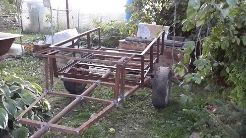

Привет! Так изначально так и планировалось, регулируемые по высоте и, соответственно, по силе прижима, ленивцы. Надыбал гидромотор ГМШ-32, после выходных будет у меня, созвонился с гидромоторным гуру, Вадимом Лапутиным из Миасса, он мне все популярно объяснил и одобрил применение этого ГМ. Так что я снова молодой и задорный!

ЛапутинВадим, привет! На данный момент ты единственный известный мне форумчанин, имеющий практический опыт применения гидромоторов в самоделках, поэтому я не заблуждаюсь в оценке
Саныч53, спасибо.
Кстати, может поможет, как поставил гидромотор, крепление гидромотора, кардан удлиненный(лучше этого не делать, биение ужасное) - добавился вес на дышле, поднять-то можно, но не в кайф... мост не по центру, а в конце прицепа... И ещё, зимой прицеп на цепях, тк когда пустой давления на мост не хватает и по сугробам помощь от прицепа еле заметна.., а на цепях совсем другое дело.
И еще, пытался заварить сателиты в дифференциале, хотел заблокировать мост, но при повороте с грузом сварка посыпалась.., я не там заварил(сателиты к корпусу). И вот не так давно смотрел на ютубе, нужно один сателит снять а на втором заполнить сваркой между зубьями. Это делалось для самодельного миника, а вот выдержит он нагрузку 1,5т и разворот на месте или нет?Надо пробывать, но мне второй редуктор жалко, и сателиты не продаются...
ЛапутинВадим, Привет! Я при блокировке диффа между зубьями шестеренок положил болты М8 и все заварил итальянским заливным (бабарным) швом. Работает в измельчителе задом наперед, в качестве повышающего редуктора, пока все нормально, не рассыпался, хотя нагрузки запредельные.
ЛапутинВадим написал:
А зачем кардан? Гм к редуктору прилепить же проще, только РВД надо подлиннее...
