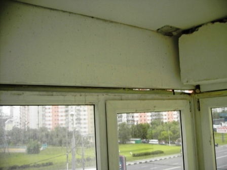

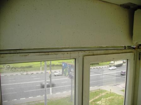

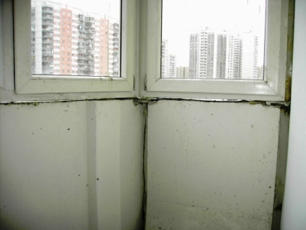

Серия И155, балкон собственно остеклен, но качество!!! Отстой Подергал за ручку, рамы пошатываются. Вопрос, как лучше всего (тепло и шумо) заделать щели между рамой и балконом? Хорошо запенить и закрыть пластиком, или еше какой совет?

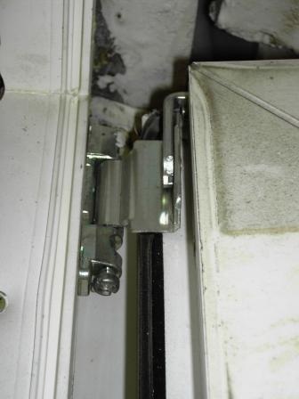

Подскажите,плз, как регулирутся окна в петлях (вид на фото) не могу пока понять, как приподнять-опустить.
И основное, как утеплить стенки, с учетом того что на фронтальной плите некие ребра, см по 15ть и выступают на 5ть. Была бы плоская, не думал, но тут получается утеплитель считать от этих ребер? т.е. мин закрывать их 35мм? а между ними получится 85мм.. плюс пенофол+обшивка.. очень толстый пирог по расчетам.. или же их можно просто пенофолом, а утеплитель между?
Регулировочный винт вправо-влево под шестигранник на верхнем торце створки, расположен горизонтально в вырезе Г-образной планки, головкой в сторону петли. Винт вверх-вниз скорее всего на верхнем торце нижней петли. Ищите по "регулировка фурнитуры окон".
Если теплую лоджию делать не собираетесь, то утеплять стенки особого смысла нет, закройте пластиковыми панелями да и всё. Утеплять надо комплексно, начиная с полного правильного перемонтажа окон. Иначе - пустая трата денег. Ознакомьтесь для начала с статьями и форумом lodjiya.ru , а потом принимайте разумное решение.
Имейте в виду, что если все щели на улицу загерметизировать, то в холодное время года при открытии балконной двери все стекла сразу будут покрываться конденсатом, а затем льдом (если "стеклопакет" в одно стекло). И вся эта "красота" потом долго будет Вас радовать, если не устраивать проветривание, приоткрывая створки. Так что имхо, некоторые щели лучше все-таки оставить для проветривания.
Рамы, конечно стоит укрепить чтобы не болтались в любом случае.
Смысл утеплять балкон в одинарное стекло? Как правило при попадании теплого воздуха из комнаты в холодное время года при открытии балконной двери, образуеться на стеклах конденсат. Регулировка петель шестигранным ключом Вам не чего не даст, т.к. стекла в створках неправильно выставленны на дистанционных рамках, надо снимать штапики и регулировать геометрию окна. Я бы Вам посоветовал обратиться в какой нибудь сервисный центр пластиковых окон. Можно заменить стекло на стеклопакет без замены установленных рам. Это обойдеться раза в три дешевле чем устанавлмвать новые пластиковые окна. Стеклопакет ставьте однокамерный с энергосберегающим стеклом и заполнением аргоном, сопративление теплопередачи 0,69, тем болеее что под эту систему ПВХ окон есть только штапик под стеклопакет 24мм

Боюсь, что и профиль тут соответствующий, т.е. "холодный", и возможно даже без сколько нибудь приличного армирования (стекла легкие). И он может в дальнейшем оказаться слабым местом новых окон как в плане теплопроводности (будет промерзать), так и в плане стабильности (провиснет).
palikprof написал :
Как это возможно сделать? Створки ведь сварены и сделать из трапеции прямоугольник вряд ли удастся. Полагаю все-же, что створки прямоугольные (они пластиковые, их не поведет), а вот рамы из-за отсутствия должного крепления и опор могли перекоситься. Их можно проверить угольником и уровнем. Если все прямо, то закрепить так как есть. Если перекошены, то попробовать аккуратненько выправить монтировочкой, подпереть и закрепить в правильном положении. А потом уж регулировать створки.
При регулировке створок верхним винтом ОБЯЗАТЕЛЬНО одновременно приподнимайте створку за противоположный угол иначе можно сорвать шлиц, а тогда регулировка будет невозможна без замены фурнитуры.
