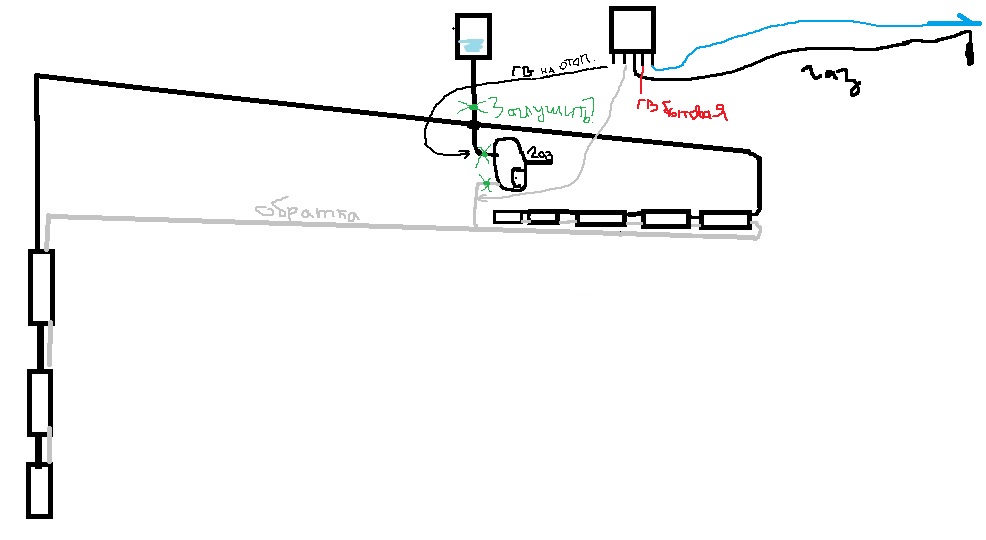

Возникла необходимость заменить старый АОГВ 60х годов на новый двухконтурный, т.к.:
1) В доме появилось центральное водоснабжение
2) Появилась пристройка. И три последние батареи из "паровоза" в 5 батарей, находящиеся в пристройке всегда чуть тёплые. (см. схему) (Возможно обогрев сейчас недостаточный, потому что к чугунным трубам подключили пристройку, уже по полипропилену с биметаллическими радиаторами?)
Как мне с минимальными переделками подключить новый двухконтурный котел, так чтобы отопление исправно осуществлялось? Собственно вопросы я задаю вам на схеме:
Верно ли я представил себе подключение такого котла в мою схему?

Простите, но разговор вряд ли будет продуктивным или лёгким? Оптимальным вариантом будет сдать старую систему в металлолом, а вместо неё смонтировать новую. И сделать это стоит руками нормального человека, который не станет покупать биметаллические радиаторы в частный дом.
Хорошо. В ужасе начал гуглить, оказалось у меня просто 3 штуки алюминиевых радиатора. Они внешним видом похожи. cineman, так что спасибо!
Всё же, возможно ли в существующую схему с минимальными переделками подключить новый двухконтурный котел, так,чтобы отопление исправно осуществлялось?
(В металл сдать успею, постепенно. Я подозреваю, что с новым котлом со встроенным нососом, топиться батареи должны лучше)
Виктор90, сделать можно, но насос поднимет жижу в старых радиаторах, которая переместится в теплообменник котла. Пока тепло, стоит сменить старьё. Можно пытаться промывать, но без демонтажа это не будет успешным. Промывка по трудозатратам будет сравнима с монтажом новых труб и радиаторов. И не обязательно городить толстые полипропиленовые трубы. Если есть желание получить эстетичную систему, с насосным котлом его можно реализовать.

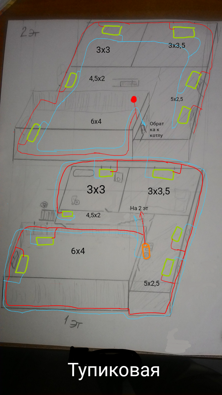

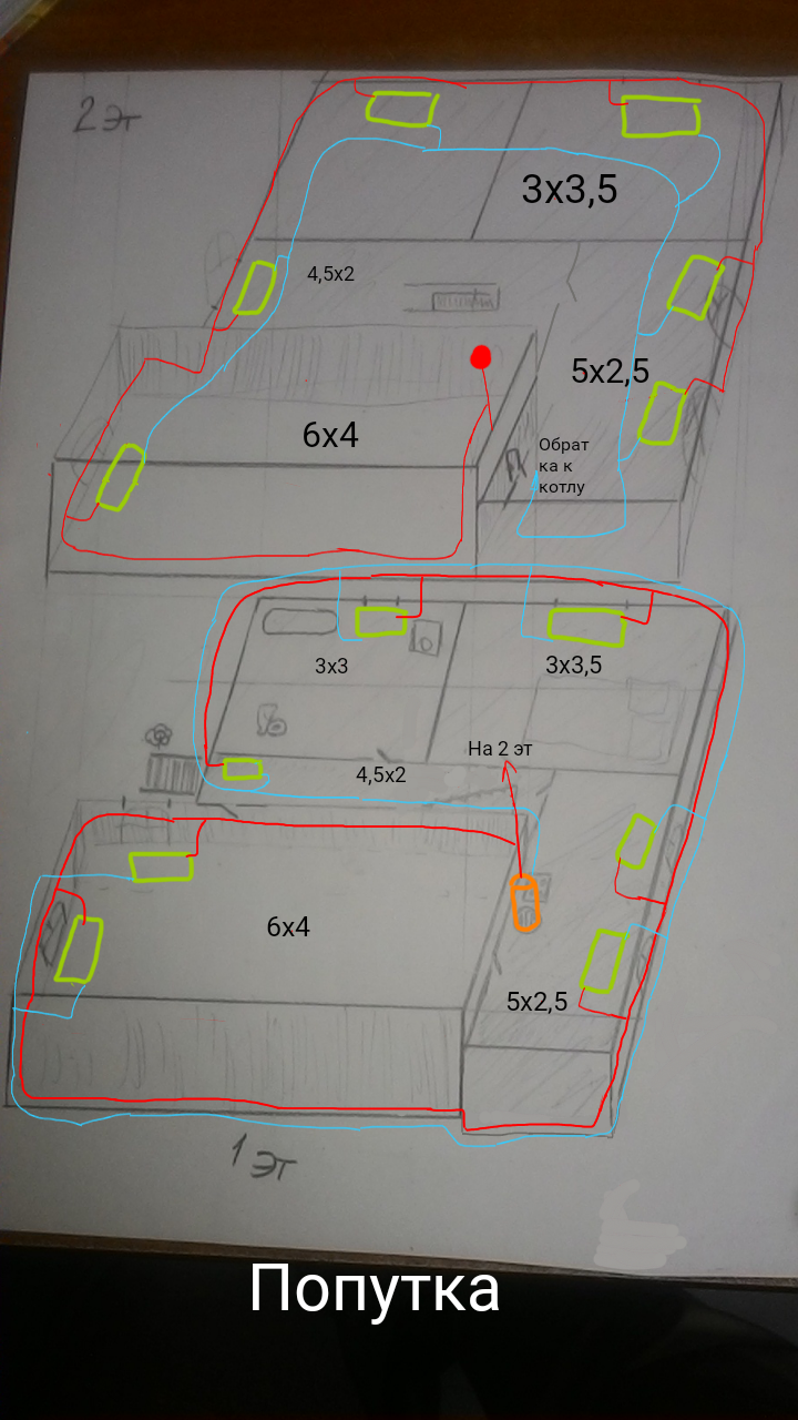

Привет, спасибо за участие! Полазил подольше по ютубу и нарисовал такие схемы. Какую лучше, попутку или тупиковую? Я тут нарисовал схемы с обычным котлом, как и везде в интернете. А мне нужна схема для двухконтурного, чтобы не было РБ, может у кого-то будет время подрисовать как двухконтурный подключится? Ну и проверить правильность схемы.
Виктор90 написал:
Ну чисто на мой взгляд, тупиковая лучше. И не обязательно делать по одной длинной ветви на весь этаж. Трудно по Вашему плану так сразу сказать как удобнее, но в любом случае можно разделить одну длинную ветвь на две короткие. например так:
А так конечно надо смотреть где удобнее трубы проложить. Это позволит не только равномернее распределить потоки, но и избежать излишне длинных участков. Ну и где то может проходы под дверями делать не придётся.
