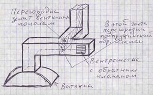

для реализации, начитавшись форумов, решил поделить вентканал пополам. Половина
для вытяжки, половина для естественной вентиляции
А теперь собственно вопросы:
до какой высоты нужно делить канал пополам
как практически поделить канал пополам????

Схема нормальная. А теперь тоже самое но в цифрах
Нынешняя схема как вы пишете стояк 140х140 в кирпиче ( счтаю грубо, не беру скодку на всякие сопротивления), следовательно макс 90 куб/час
То что Вы предлагаете: усекаем канал пополам, получаем 2 канала сечением 140Х70. Берем самый тяжелый Вариант
Естеств вентиляция - максимум 50 куб как бы норма
Мех. вентиляция - в этом сечении будет скорость чуть ли не как в аэродин. трубе.
Это грубые расчеты при идеальных условиях, а реально что получится - ???
Я бы подумал
Как видно из схемы для случая мех. вентиляции будет открываться перегородка и таким образом
канал для мех вентиляции будет 140х140. Другого канала просто нет.
Моя цель для мех. вентиляции - отвод пара, запахов, и копоти, возникающих при готовке. Ни больше ни меньше. Сколько кубов в час надо для решения этой задачи? Думаю 100 достаточно. Хотя мое мнение субъективно и основывается на банальной ирудиции. В любом случае с мех. вентиляцией над плитой будет только лучше. А максимальная эфективность вент. системы - это не самоцель. Посему иду на компромис между удобством, внешним видом и эфективностью.
Если фокус с подпружиненным обратным клапаном в перегородке не пройдет - поставлю клапан с электромагнитным приводом. Включается вытяжка на средней или большой мощности - открывается перегородка.

Нив коем случае не выводите вытяжку от газовой плиты в обычную вентиляцию...
Более того, вы можете столкнуться в проблемой перетока воздуха во время включения вытяжки. В результате воздух из газовой пойдет не на улицу а в помещение...
Имхо, но самодеятельносьтью, при данном раскладе, я бы заниматься не стал.
Согласен с garte - вытяжка тлько в режиме рециркуляции, без подключения к вентиляционным шахтам.

Я предусматриваю 2 основных режима работы:
Турбина в куполе над газ плитой отключена. Обратный клапан купола я думаю снять. Для этого режима вентканал рассечен пополам. Одна половина работает на купол, обеспечивая естественную вентиляцию пространства над газ.плитой. Вторая половина вентканала работает на естественную вентиляцию кухни, отводя продукты жизедейтельности из верхнего слоя воздуха помещения. Этот режим работы основной.
Турбина в куполе над газ плитой включена. Вентканал подключен к куполу целиком, то есть не рассечен. Таким образом обеспечивается удвоение площади вентканала, по сравнению с предыдущим режимом. Естественной вентиляции верхнего слоя воздуха помещения в этом режиме нет. Этот режим работы кратковременный (что-то сгрело на плите или готовится что-то эдакое, выделяющее пар, дым и т.д. в большом количестве).
Для переключения режимов как раз и нужен клапан на входе в вент канал. Он будет либо делить канал пополам, либо весь канал направлять на купол.
