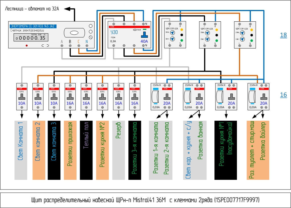

Всем привет!!! Подкорректируйте пожалуйста схему и элементы, а то разбираюсь слабо, набросал схему начитавшись в сети )

Цвета фаз: коричневый, черный, серый, а не наоборот.

ОПС, водогрей, аквасторож планируете?? Константин, в вашей схеме столько ошибок, что даже начинать ее разбирать нет желания.

shtazi, Бойлер на дифавтомат завел. Ошибки можно исправить... Пока стоит только Щит и счетчик)
Константин1981 написал:
Счетчик и вводное УЗО в квартирном щите предполагается/размещается?
MaSeVi, На лестнице стоит 32А автомат в щите (больше в нем места нет), в квартире Щиток на 32 места, в нем счетчик 3х фазный и автоматы для строителей(ремонт) УЗО будет в квартире

УЗО на 300мА в квартире смысла ставить нет.
У вас газ или электроплита?
TAB, Газ, до щита кабель 5*6 3метра.

Старый фонд? Реконструкция стояка была, земля есть?
TAB, Земли нет увы. Фонд старый.
Диффы все поменять на 16А, на теплый пол я бы протянул 3*1,5, и АВ 10А, ибо в терморегуляторы 2,5мм2 лезет в притык, да и клеммы хиловаты.
Раз нету трехфазных потребителей, то лучше поставить по одному УЗО на каждую фазу, 40А30мА, а диффы подключить естественно до УЗО.

Тогда в щите вводной АВ заменить на диффавтомат, есть ли есть финансовая возможность, со счётчиком - да, перенос не проканает.
Какой мощности бойлер?
Грубый, но справедливый
MaSeVi, Мне только переустановили автомат в связи с увеличением потр. мощности.до 13кВт и он под опломбировку.
Vadim 161, бойлера пока нет, но будет термекс на 80л., наверное 1,5кВт. (накопительный) Работать будет редко, только при отключениях воды.

MaSeVi, Дифференциальный автомат ABB DS204, 32А, C32, четырехполюсный, шестимодульный. Такой? (он только 30ма)
C32
C25
шестимодульный
4 модуля DIN.
Есть на 300 мА, крайне желательно, чтобы он бы ещё селективный.

MaSeVi, стоит С32 (ошиблись, пришли заменили) По дифу на 300мА какие есть варианты?
Учитывая его стоимость, и малую длину вводного кабеля, он не нужен. Если все линии будут защищены УЗО или диффами в квартирном щите.

Да какие нафиг 300мА? Если и ставить селективный дифф в этажном щитке, то на 100мА, не более.

А справа что за шина? С которой на дверь щитка провод идет.

Например, такой:
MaSeVi, вроде как это УЗО, к нему еще автомат нужен?

Друзья ) Еще вопрос. ABB дифы только 0,03А на 0,01 не бывает? (однофазные)
Возьмите другого производителя...
MaSeVi, А 10Ма сами по себе не будут вырубаться если несколько потребителей подрубить, к примеру стиралка + фен в ванной?
Если "железо" исправное, то не будет...
Парни подскажите, а если после УЗМ 51 поставить три узо на каждую фазу и разбить на 3 группы? Вариант хороший?
И по узо - F204 AС-40/0,03 или А, что лучше в моем случае?
А зачем?
MaSeVi, Чтоб дифы не ставить на потребители связанные с водой. (узо на 30 мА, для защиты жизни от тока )

MaSeVi, оно противопожарное , селективное на 100мА. А остальные пофазно на 30мА.
Ну вот они и защищают потребители ванной комнаты...
MaSeVi, 100 мА, такой ток убьет совсем, 30 - можно пропустить через себя, 100 - не нужно.

Вообще-то, не нужно))) Ещё раз: приведенных УЗО на 30 мА для ваших задач вполне себе достаточно. Хотите ещё обезопаситься - поставьте на розеточные группы ванной отдельное УЗО на 10 мА.
Кстати, точно не могу утверждать, коллеги поправят пунктами из норм, но по-моему все потребители санузлов д.б. на одно фазе...

Нормально.
MaSeVi, может не так выразился, имел ввиду то, что на схеме. И вопрос по УЗО на 30мА - тип брать АС или А, или не принципиально для квартиры?
Если есть деньги - берите А, нет или жалко - АС. Последнего типа хватит, если честно)))...

Разница в чём знаете?
megrad, переменный и постоянный ток утечки
а вот необходимость... Потребители работающие от пост.тока???? или смысл другой ???
Регистрация: 07.04.2014 Екатеринбург Сообщений: 15825
Константин1981, не совсем, АС защищает только от пременки, А от переменки и постоянки.

Спасибо за помощь. Еще по самим автоматам, читал что лучше ставить B10, B16, а не С. (Вот эти выбрал - Abb Автомат S201 B16)
B10, B16, а не С
"С" хватит.
Если стояк совсем "мертвый", тогда - "В"...

Vadim 161, Однако в ванной розетку я бы предложил включить через УЗО или Дифавтомат 10мА, на водогрей, стиралку, посудомойку УЗО/Диф 30мА, на все остальное достаточно простых автоматов 16А ибо УЗО/ДИФ там ставить практически бесполезно... на свет современный можно вешать автоматы на 2-4-6А все равно сейчас лампочки на полкиловата в доме ни кто не включает ))
Probelzaelo написал:
Поясните, если не трудно, что значит практически бесполезно?

Хватит для чего? Как вы это определили?
alx220, По минимому миниморуму, а что?
Константин1981, противопожарное УЗО либо перенесите в этажный щит, либо нафиг его уберите.
Vadim 161, Ему не можно, места реально нет в этажном. Разве что менять на дифавтомат...
MaSeVi написал:
Если по нормам - то да. А так лучше ставить тип А для полноценной защиты.

Вот так получилось. Вроде все аккуратно )
Хорошо получилось!
