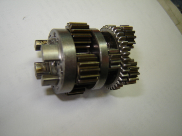

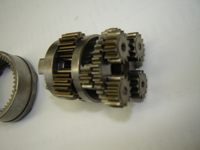

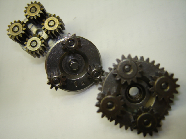

Потому, что планетарные передачи, очень капризны к изменению геометрии, а вибрационные нагрузки, возникающие, в любом случае, при работе ударным инструментом, будут способствовать этому.
Если, не дай бог, линия контакта одной шестерни сместится, то весь редуктор в скором времени выйдет из строя.

Планетарные редукторы ставятся на ударные гайковерты. Кто нибудь слышал об массовых выходах ударных гайковёртов из строя ?

Направление удара у ударного гайковерта и перфоратора разное. В часности у перфа вдоль оси вращения, гайповерта вектор приимущественно направлен перпендикулярно.
К томуже энергия удара не сопастовима.

Направление удара у перфоратора как я писал выше совпадает с направлением вращения. А такие нагрузка для планетарных передач очень губительны.
К томуже я уверен на 99% что посадка сателитов там на подшипниках скальжения что тоже не желательно для ударной техники.

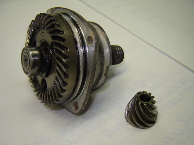

Это как? А Вы рем схему смотрели? А у ступенчатой не совпадает направление, там не губительна ?
Может я чего не понял?

У ступенчатой передачи, как правило, идут более серьезные подшипники качения, а не скольжения которые применяют в столь малых редукторах. И затем ось в планетарных передачах ось выходного вала совпадает с осью приводного вала. Чего в ступенчатых передачах нет.

К счастью практика использования этого перфа с планетаркой говорит о другом, не столь писимистичном как Ваше мнение.
Ну, может действительно, инженеры атласа придумали, что-то новое. Применение тех схем планетарных передач, с которыми знаком я крайне не желательно, под подобными нагрузками.
