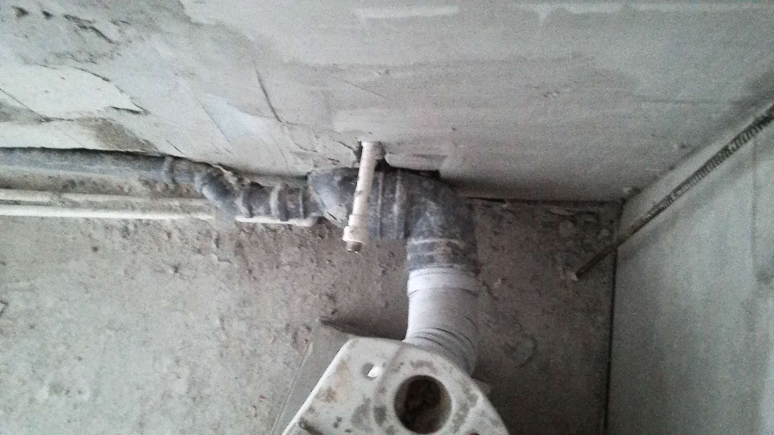

Вот фото того, что есть.
Недостатки: 1 унитаз выехал в центр помещения. 2 если его ставить параллельно стене, то садясь на него касаешься стены.
Сантехник соорудил эту конструкцию, дабы со стояка выйти 110 трубой параллельно полу чтобы потом не сильно завышать слив ванной, которая на расстоянии 3м от стояка.
Как можно исправить дело? Что можно придумать вместо последнего угла 90 град? Чтобы конструкция дошла до угла, удлинить его отрезком прямой трубы, потом одеть мой угол 90 град и развернуть его наверх, а на него надеть фановую трубу с эксцентриком? (Я не знаю, какую. Для примера даю ссылку на то, что нашла)
Канализация будет при таком раскладе забиваться?
Milla123, будет забиваться, от стояка раньше надо делать по другому. Если от стояка нельзя, значит нужен отвод 110 50 правый, потом в отвод 50 - ванну соответственно, в 110 - отвод 67, 45, 30 или 15. Определить можно только по месту. Унитаз надо с прямым выпуском и вывод под него соответственно с уровнем чистого пола. Не понимаю, зачем вы тут какие то вопросы спрашиваете, видно что вам сантехник достался не самый квалифицированный, мягко говоря, все равно потом накосячит, даже если на этом, простом этапе ему подсказать

Поставил вот такой тройник, с ним труба вылезла.
У меня на фото из стены выходит 90 град первый отвод. А если вставить в него длинную гофру и повернуть унитаз из угла на диагональ?

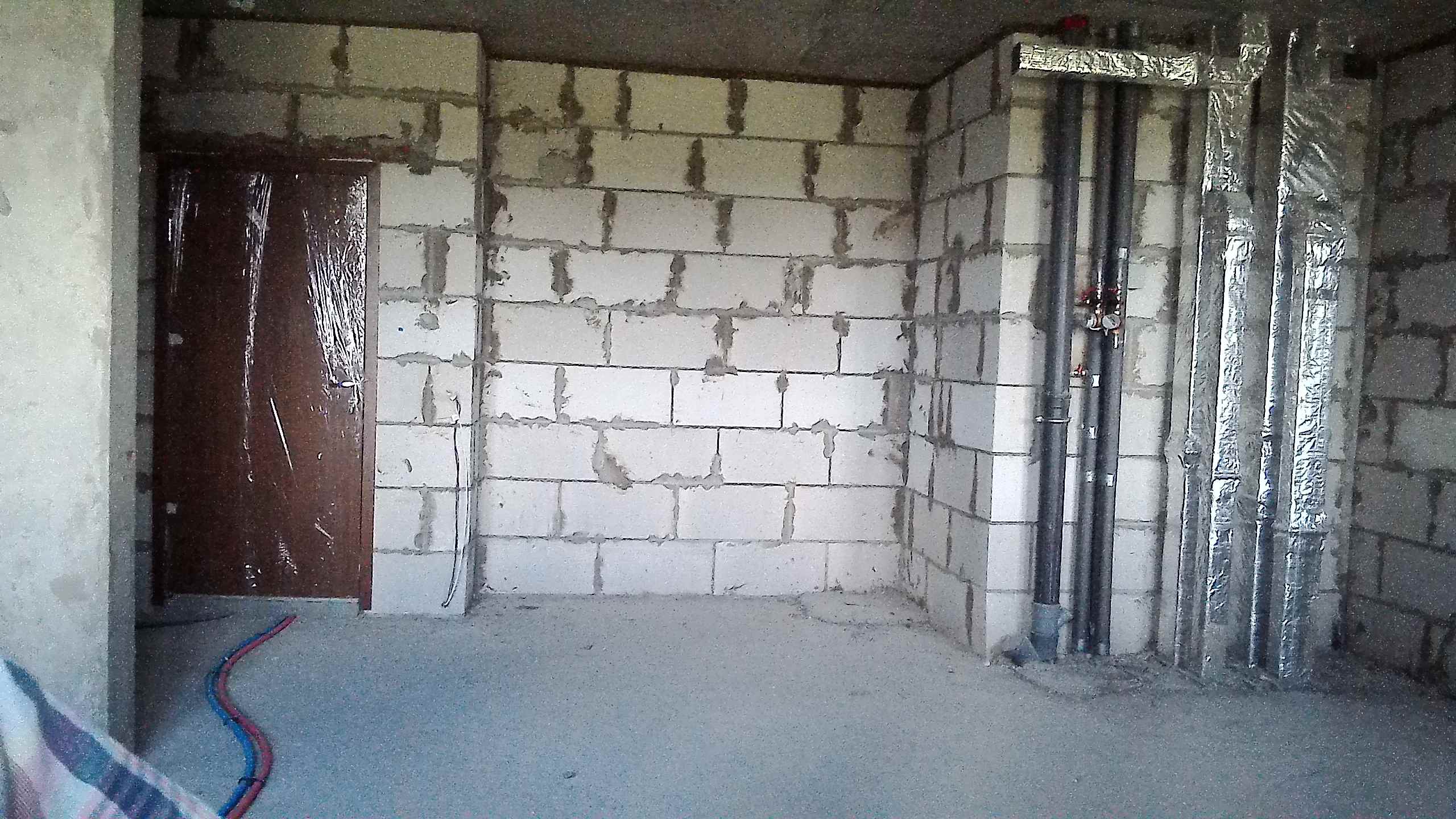

Вот фото того, что было (внимание на стояк):
Вот план санузла. Стояк - черное пятно справа. Ванная слева, в 3х метрах от стояка. Унитаз, по идее, предполагался рядом со стояком.
Вот что выросло:

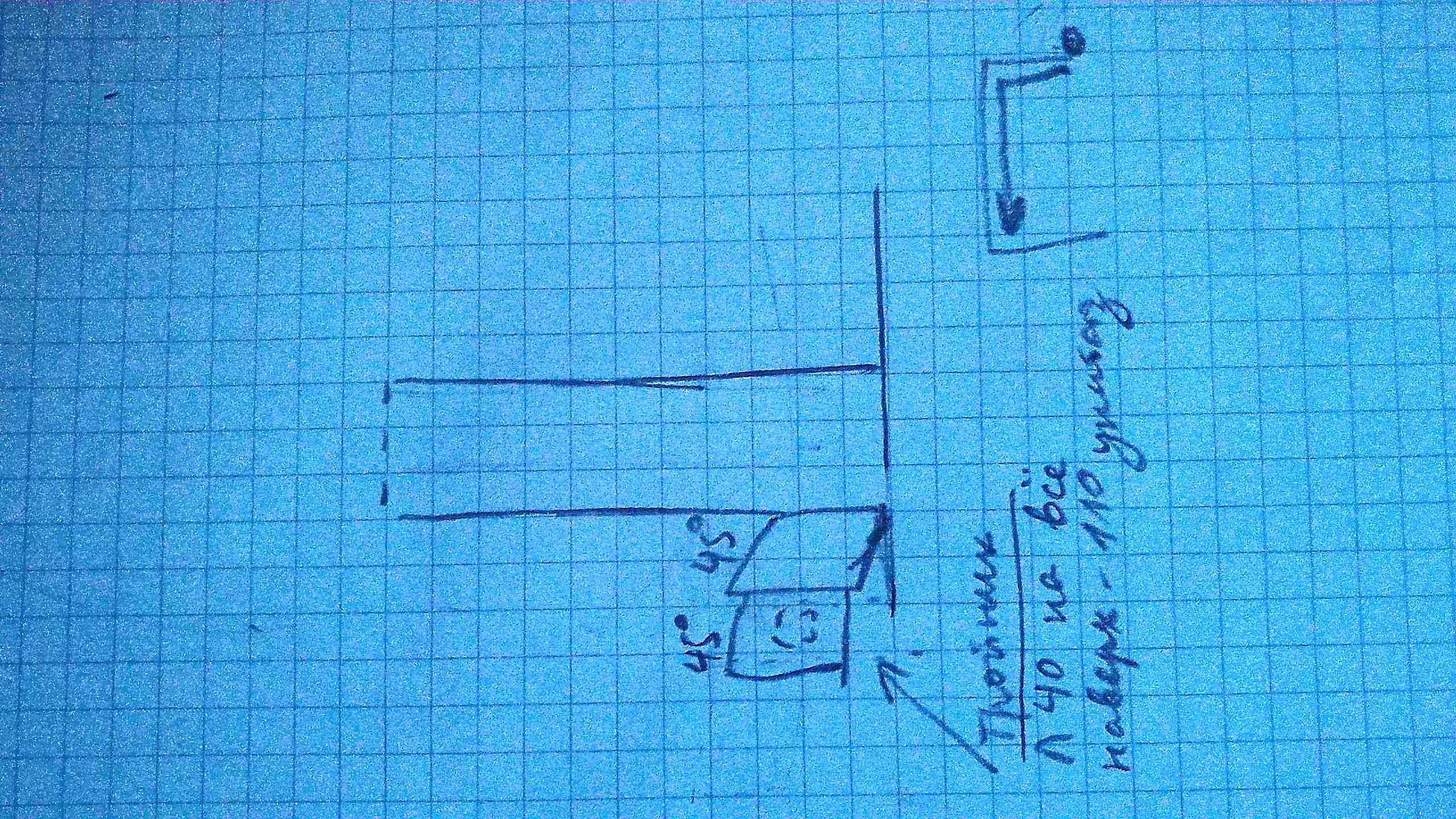

    Нарисовала схему.
    Master.msk, уточняю, потому что не понимаю, почему Вы говорите о тройнике с отводом 50 прав на ванную. У меня ванна и все остальные сантехприборы, если смотреть лицом на стояк, слева.

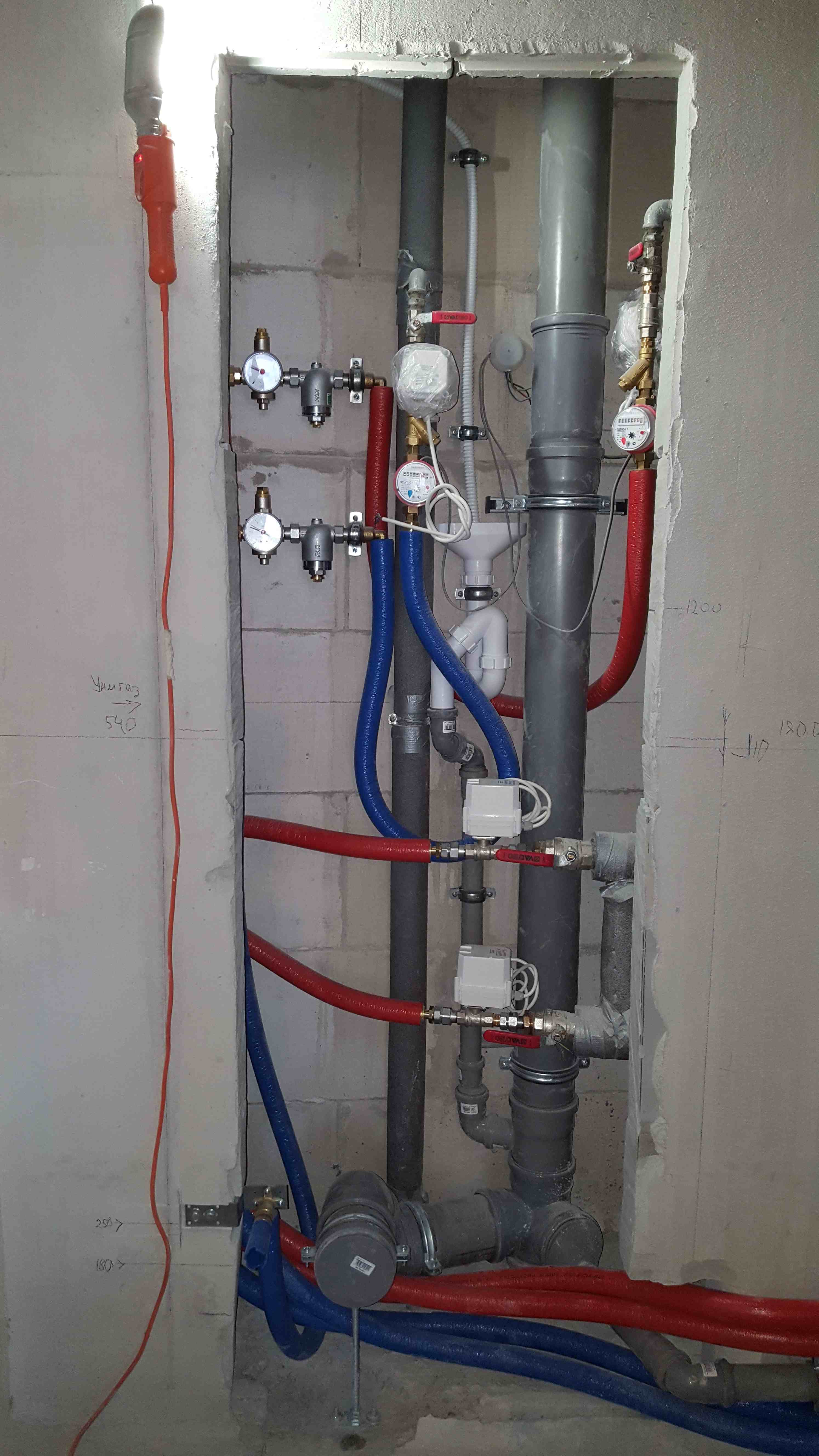

А если вернуться к первоначальному фото, то как можно было сделать разводку канализации из начальной ситуации? Какой тройник ставить с какими углами и отводами? И какой уклон на метр делать для магистральной канализации? (Там на конце магистрали ванная на расстоянии 3,3м от стояка?)
Регистрация: 08.04.2013 Новосибирск Сообщений: 5035
Если не трогать стояк, на выход косого тройника 110 (он на картинке, показан еще не зашитым), одеть такого плана отвод канализационный левый ф110х50х45:
что позволит избежать направление стоков навстречу друг другу, соответственно вывод 50 влево, на туалет 110 прямо, а дальше как требуется.

У Вас на фото 45 град 110 тройник с 50 отводом?
Он самый

Всю канализационную разводку, соответственно, придется переделывать?
Подкорректировать, магистраль 50-к отцепить, чуть переделать. Ну и на унитаз немного добавить-удалить.
Milla123 написал:
Трубы вставляются только в одном направлении?
Да, у вас выход 50-ка пойдет вдоль всей стенки до ванны, на унитаз в другую сторону повёрнет.

Далее разводку магистральную 50 трубой?
Не меньше

Какой уклон должен быть?
50-к желательно соблюдать 2см на 1метр. Крепить жестко от дальнейших подвижек.

  1. Пробовать найти тройник 110 45 град с левым отводом 50.
    На строительном рынке имеет смысл искать или только в Интернете такие вещи есть?
  2. Поставить прямой тройник 110??? Здесь недопоняла немного... Этот?
Этот задерется наверх сильно, имхо.
или 110 90 град с левым отводом?
Далее вопросы по магистрали. Магистраль саму 50кой, это я поняла. Сначала она идет прямо до угла. Угол как огибать? Угол 90 град или 2 угла по 45? Если 2 по 45 град, вштрабливаться для этого или пусть нависает, плиточкой заделать ?
Потом идет стиралка. На нее отвод наверх 40кой или 50кой?
Крестовина прямая под 90 град?
Вот такая?
Далее мойдодыр. На него отвод наверх 40 или 50? Крестовина прямая?
Далее собственно ванна. На нее отвод 50 или 40 кой? Крестовина прямая 90 град?
Почитала форум, заинтересовали посты про вытягивание гидрозатвора. Этого очень хотелось бы избежать... И еще, как я поняла, профессионалы стараются сделать на стиралку отдельную линию канализации, не в магистрали, как у меня. Почему? Мне так можно сделать, поставив на 50 трубу сразу же при выходе от стояка тройник с отводом 40 (который как буква У, например)?
Ребят, помогите, пожалуйста. Срочно надо.
Milla123 написал:
Ищите в интернете, на каких сайтах имеются, на сайте адрес, где можно купить данную штуку.
Milla123 написал:
Тпу, крестовину, как master.msk предлогал:
Крестовина двухплоскостная 110х110х50, где полтинник смотрит в сторону ванны, сориентируетесь. Такой вариант отличный, с заменой косого тройника на вашем стояке.
Milla123 написал:
Да прямо до угла с уклоном 2см-1метр
Milla123 написал:
2 угла по 45?
Именно два по 45 ,так как загиб плавный на горизонтали, что способствует меньшему засору. Прячите в стену, заделываете.
Milla123 написал:
Для стиралки достаточно выхода 32мм трубы. Тройник косой 504045град, с тройника переход на 32-ю трубу (40на32)
Milla123 написал:
На него труба 40мм через косой тройник 504045град
Milla123 написал:
Она конечная точка, тройник не требуется, применить один отвод 50мм 45град, или два таких. Сифон на ванну без гофры, в конструкции гладкой трубы.
Milla123 написал:
Вам это не страшно.
Milla123 написал:
Почему?
Позволяет место. Так хочется, других объяснений нет.
Milla123 написал:
Можно, но лучше не вашим вариантом. НА стояке: крестовина с двумя отводами, сверху тройник 110 с косым выходом 50мм на кухню, а на него еще дополнительный тройник с прямым выходом на 50мм с переходом на 32-ю трубу, которая огибает угол и идёт по стене к СМ. Не обязательно так делать, достаточно врезка в 50-ю трассу. Насос СМ гонит воду под напором, что позволяет лучше смывать тяжелый мусор в трубе считаю. Могу ошибаться.
Здорово спасибо!
Косой тройник этот? Т е угол как на фото?
Этот с углом 45 град, такой же как у вас на стояке 110, только меньшего диаметра
В какую сторону ун должен быть острым углом, если вода стекает вправо? Узкий угол тогда слева, прямой справа?
В самом деле...по направлению сборки в сторону стояка, его иначе не поставить. Длинная прямая часть тройника в магистральный трубопровод, верхний угловой отвод тройника задираете к верху.
