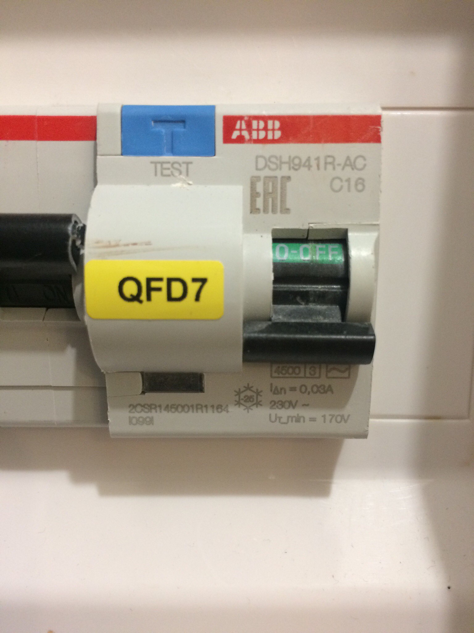

В квартире уложены 2 мата с теплыми полами. Маты 0,6м^2 и 1,5м^2. (130 ватт) Выведены провода в подрозетники, которые находятся в одном и том же месте с двух сторон стены. В одном из подрозетников стоит уже подключенный терморегулятор (подключал электрик). Второй терморегулятор хочу поставить сам, но возник вопрос можно ли подключить второй терморегулятор к электрическому проводу от которого питается первый терморегулятор? Или лучше подключить к соседней розетке (к проводу подходящему к ней)?
В случае если к розетке подключать. Какие еще в нее можно подключать устройства, чтобы не перегрузить линию?
zenitstyle написал:
в обоих случаях сечение кабеля 3x1,5
Ну тёплый пол понятно, а на розетки то почему? Можете не отвечать. Вырвалось.
На 1,5 подключать не больше 1 кВт, хотя если это последняя розетка в шлейфе,
а шлейф собран хрен знает как , то не больше 500 Вт. И на 1,5 диф на 10-13 А
нужно.

megrad, проводку делали электрики, сам только розетки ставлю.
кабель 3x1,5 приходит на одну эту розетку то есть она будет подключена в шлейфе с теплым полом (который 1,5 м^2) получается теплый пол будет 200 Ватт потреблять, можно спокойно в розетку еще приборы вставлять..
не понял только про автомат, можно более простым языком? спасибо!

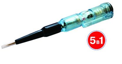

megrad, еще такой вопрос возник, не хочется тему создавать новую..
также на аналогичную розетку приходит кабель, где на земле тестер (отвертка) показывает фазу, повыключал автоматы, обнаружил что при выключении большого автомата (идет от него провод к плите), фаза на земле пропадает.. что делать в таком случае?
zenitstyle, проверить куда подключён земляной провод в щите. Это наводка,
обычно такое происходит если что то не подключено. Но надо смотреть по месту.
Наиболее благоразумным окажется, если тёплые полы будут на своей линии, а розетки на своей. В щите что-либо менять нет никакой надобности.

MaSeVi написал:
Такой, у меня и трех коллег на одном объекте веселые результаты
Индикатор своеобразный, к нему надо пренаравится. А то всё время светится будет.
megrad, сегодня тестером прошелся еще раз по всем розеткам, старался его держать аккуратно, чтобы не было ложных срабатываний, много где уже на установленных розетка земля чуть подсвечивается, видимо фаза везде
на розетке о которой вел речь сначала фаза горит более ярко на земле, чем на других
добрался до плиты, туда к проводу плиты подходит 5жильный кабель где 3 фазы, подключено всего 2 фазы (1 замотана изолентой), при отключении автомата плиты тестер звучит только на земле (то есть не показывает красным что фаза, но видимо ток проходит что-ли)
фиг знает что это, до автомата доберусь чуть позже вечерком
zenitstyle написал:
avmal, теплые полы будут вместе на одной линии или раздельно каждый теплый пол на своей линии?
Судя по вашей легенде, линии не будут, а уже проложены и к уже подключенному тёплому полу подходит только одна линия. Или вопрос про отдельную линию к каждому тёплому полу уже другая история, которую вы ещё не успели поведать? В таком случае, разумеется, лучше будет, если к каждому регулятору от щитка будет подходить своя линия.
