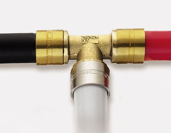

Pex или по простому…сшитый полиэтилен.
на данный момент не чего лучше и надёжней, только вот у нас он не очень распространён, так как набор монтажного инструмента стоит примерно штуку баксов, хотя можно его взять и на прокат.

Если вас так волнует расширение, то можно пользоваться Пексом Стабил…это тот же Пекс, но как и металлопластик с аллюминивой оболочкой, которая не даёт линейное расширение.
Суть в том, что в металлопластике несущий слой, это слой алюминия, а внутренний слой Пекса (да, в металлпластике внутренний слой тоже Пекс) очень тонкий и при повреждение оболочки или изломе труды не держит давление. В Пекс трубах, сама труда является несущей трубой и к тому же его повредить или переломить довольно сложно и для этого нужно постараться. И во вторых, преимущество трубы Пекс, это как раз в монтажном соединении с помощью натяжных гильз. На данный момент это самое надёжное соединение которое можно без боязни убирать в стяжку и раствор…это стопроцентно надёжное соединение с первого раза и навеки.

Еще одно преимущество труб из PEX – возможность ее замоноличивания в бетон. СНиП допускает замоноличивать в бетон неразрывные соединения. Система натяжных фитингов PEX-труб относится как раз к неразрывным соединениям, в отличие от других систем: например, металлопластиковые трубы соединяются посредством накидных гаек, поэтому замоноличивание таких труб является нарушением СНиП.
Опыт применения металлопластиковых труб в системах отопления был признан неудачным, и в настоящее время службой эксплуатации использование этих труб в данных системах запрещено. В процессе эксплуатации было установлено, что в результате старения разрушается клеевой слой и внутренний слой такой трубы «схлопывается», вследствие чего меняется проходное сечение, и система отопления перестает нормально работать. Такое место очень сложно обнаружить, обычно в этом случае неисправность ищется в термостатах, насосах и т. п. Для обнаружения неисправности был разработан специальный способ, при котором в линию ставился водомер, по показаниям которого и удавалось локализовать место «схлопывания». Помимо «схлопывания», в системах отопления из металлопластиковых труб отмечались случаи потери герметичности накидных резьбовых соединений из-за старения резиновых уплотнений.
Основные преимущества применения труб из сшитого полиэтилена следующие:
Однородность стенки и прочностные характеристики материала, позволяющие монтировать системы водоснабжения и отопления, включая центральное, в домах повышенной этажности с расчетным сроком службы не менее 50 лет, что допускает применение скрытой разводки и, в свою очередь, соответствует современным эстетическим требованиям.
Способность к воссозданию формы, «молекулярная память», позволяющие восстановить трубопровод после «надлома» (чрезмерного изгиба), а также эксплуатировать систему после размораживания.
Надежность соединения трубы и фитинга.
Разнообразие типов и большая номенклатура фитингов в сочетании с гибкостью и большой длиной намотки бухт, позволяющие минимизировать количество соединений и отходов труб.
Ремонтопригодность системы: скрытая прокладка трубопровода в гофре (канале), в соответствии с требованиями СНиП, позволит, при необходимости, произвести замену поврежденного участка трубы без вскрытия конструкции стены или пола.
Гладкая внутренняя поверхность, не позволяющая твердым частицам «приставать» к стенкам, — трубы «не зарастают», сохраняя внутреннее сечение; коэффициент гидравлического сопротивления уменьшается по сравнению со стальными трубами на 25–30 %.

Ни какой металлпласти с обжимными кольцами не сравнится с пексом с натяжными гильзами, а про железную трубы мы вообще не говорим, разговор о полимерных трубах.
