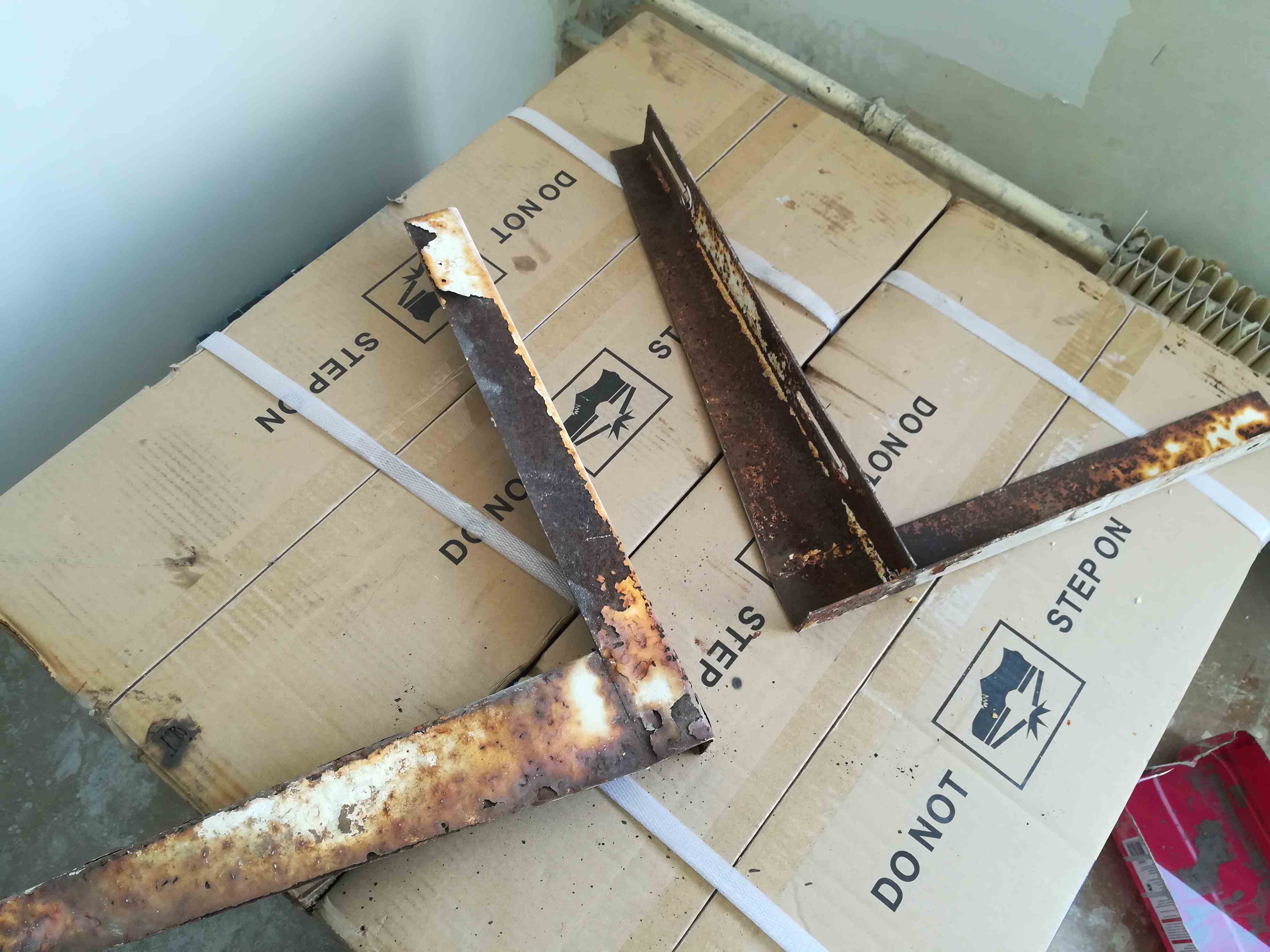

Вот эти "особенности" фасадов по технологии "колодцевой кладки" тоже надо учитывать в данной теме,
как во время монтажа, так и при креплении - особенно по вырывной нагрузке на верхнюю точку.
Фото по теме
По второму фото хорошо видно:
  1. Как работает уголок на вырыв с малым плечом на стене - вырвана верхняя точка
  2. Как работают обычные уголки без укосины - не вырваны, но разогнуты.
Вот от такого уже никакой козырек не спасет

К слову - нагружены только верхние точки. Нижние две - можно даже не использовать.
BV,
Нижние две точки могут быть и бесполезными с точки зрения прочности, но крепить за них все равно нужно, для упрощения процесса идеального выравнивания на реально сильно кривых стенах.

КАТРАН написал:
),однако запас прочности такой,что я спокойно гуляю по неправильному с вашей точки зрения кронштейну,шпилька насквозь,с увеличением крепежной поверхности нормально закрепляется даже за пеноблоки,
Он менее правильный (почему - написано выше, распределение нагрузок - физика, которую не отменишь).
Если шпилька со сквозным креплением - проблем особых нет, кроме разве что возможного промерзания стены.
И на фото - все же относительно правильный кронштейн - с укосиной, хотя и с небольшим вертикальным плечом.

Эти виброопоры помогают редко и не всегда с первого раза. На фига молодым парням наживать себе геморрой на ровном месте. Вы ведь не парней искали, а кондей. А парни в нагрузку шли. Им от вашего мнения, какие они плохие или хорошие ровным счетом ничего.
Если стена,за которую закрепили наружный блок чахлая-виброопоры помогают,они не передают вибрацию на нее,еще лучше поставить резиновые демпферы между кронштейнами и вертикальной стеной,как на последнем фото,где до последнего (пока не заклинило компрессор),стоял 15 летний Генерал Фуджитсу.5лет назад,при обычной установке,этот 12,старый старт-стоп издавал неприятный,низкочастотный гул, поставил резинки на вертикальную стену и под лапы-гул пропал и кондёр работал ещё 5лет не досаждая гулом никому.
Китайцы-молодцы!
То,что я делаю в небольших количествах китайцы поставили на поток и уже продают вообщем-то недорого,200 руб комплект,(фирма Мир климата).
Металлические уголки,покрашенные серым грунтом,собираются на болтах.Конструкция более надежная и продуманная.В том,месте,где крепеж к стене,4 отверстия сделаны,при креплении в слабый материал они как раз очень нужны,в стандартных приходится сверлить,а тут уже все есть.
