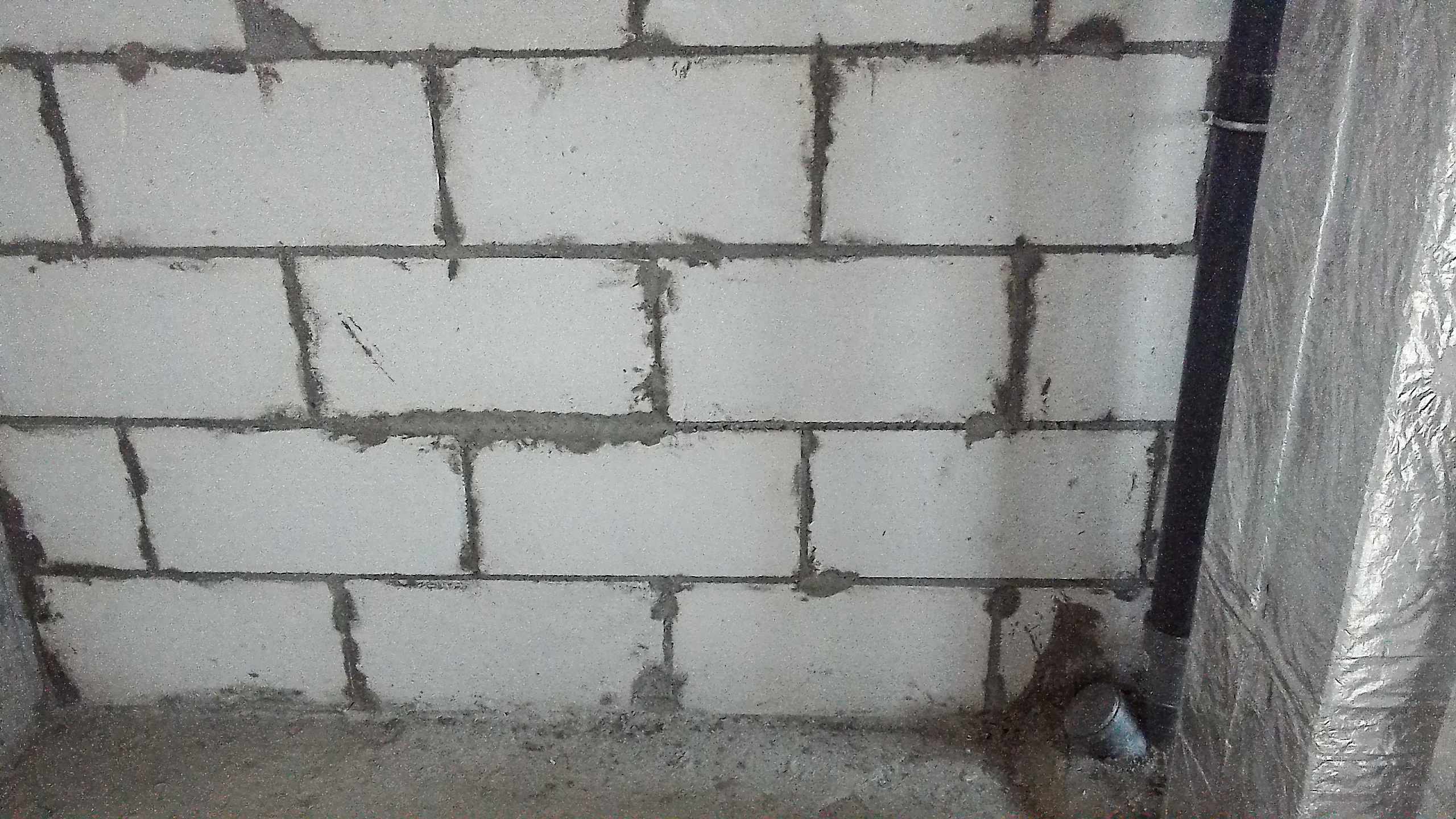

Хочу спросить Вашего совета: как установить в линию унитаз-мойдодыр- ванну?
Стояк находится в правом верхнем углу санузла. Выход застройщик сделал 45 град параллельно стене, по которой будут стоять (от стояка, справа налево) унитаз, мойдодыр, ванна.
Стояк близко к основной стене, расстояние ок 5 см. Если делать тройник 110 45 град с левым 50м отводом,то утыкаешься в стену и сделать 2 колена 45 град 50 трубой, чтобы выйти на мойдодыр, не получается - стена.
Как в таком случае делается основной тройник?
Можно ли выйти коленом 110/ 45 град, потом тройник на унитаз 110 /выход на унитаз 110 /90 град, потом переход/эксцентрик?/ со 110 трубы на 50ку и далее мойдодыр - ванна ?
Т е все пользователи сидят на одной трубе без изгибови врадают туда своими тройниками с той разницей, что у унитаза тройник 110 трубой?
Спасибо!
Вот так это выглядит:
Milla123, какая высота чистого пола от того, что на фото? Какой унитаз будет использован?
Унитаз обычный с бачком, Ифо.
Высота по низу выходящего сейчас отвода (от стояка, первый, 110 45 град) по нижней кромке от кафеля будет примерно 3 см.
"Потрогать" стояк надо - вместо этого тройника поставить тройник с отводом на ф50/пойдет на раковину и ванну/, поверх него тройник с отводом на ф110/только на унитаз/, или этот на фотке, или с другим градусом - зависит от высоты унитаза.
При газобетоне и высоте отвода на стояке , у Вас слишком идеально легкие условия сделать канализацию в ванной комнате...
Баш майсторът
jekasus, там нижняя часть стояка вмурована в пол. Боюсь, не получится ее на что-то поменять (.
Есть ли у меня шансы сделать канализацию с тем отводом, что имеется?
Если ставить на имеющийся 110 45 град тройник 110 с левым отводом 50, то потом нужно будет переходить на магистраль - мойдодыр и ванна - 90 град. Двумя 45 и 45 град коленами выйти не получится - иначе моя канализация окажется за стенкой у соседа(.

Milla123, много тем чреват. Нужно разбить цементный раствор вокруг тройника и определить угол тройника, которым можно заменить имеющийся. Существует тройник 67,5 градусов, если не получится установить тройник на 87,5 градусов. Первым элементом после тройника 67,5 будет отвод 30 градусов. После него тройник 110/50/45 градусов. К его выходу на 50 мм подключается ванна и раковина.
cineman, порисовала. Схема немного странная получается.
Вопросы: 1.где в этой схеме стоит унитаз?
  1. Отвод 110 трубой 30 град идет к стене, чтобы углубить канализацию?
Вот тот вариант, где стояк разбирать не надо. Хочу услышать, чем он плох. Сзади унитаза, конечно, придется соорудить короб, чтоб закрыть хозяйство из труб. Плюс унитаз выдвинется от стены сантиметров на 10.
Высота магистрали на ванну будет ок 14 см? по нижнему краю 50 трубы через 1,5м при уклоне 2,5 см на 1м.
Прошу покритиковать.

Мастер утвержденную ранее схему (на фото) хочет заменить на 110 угол 90град с отводом 50. Углубляться в стену,видимо, будем разными углами от него. Он считает, что так будет надежнее и унитаз будет ставить легче. Мне тоже так кажется.
Мы правы или обе схемы равнозначны?
Новый предлагаемый мастером вариант - на картинке. Слив унитаза впадает туда с помощью фановой трубы либо еще одного угла 90 град.
Уважаемые эксперты, нужен Ваш совет, какой из вариантов лучше.
при реализации схемы на фото от 12.10, как мне кажется, будет забиваться отвод 50 тем, что будет сливаться во вход 110.
