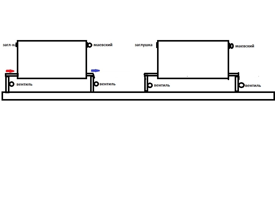

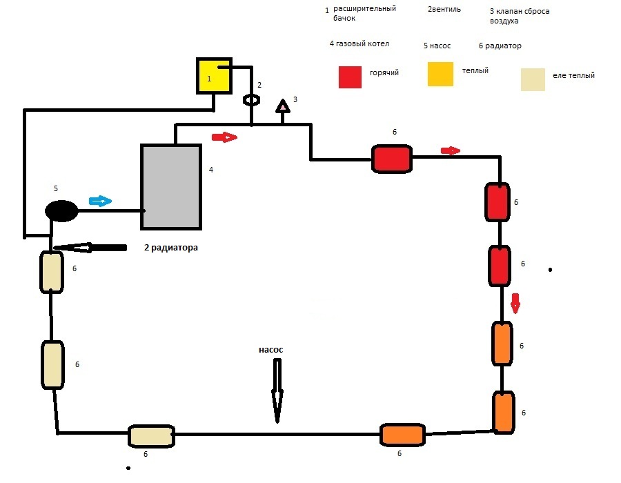

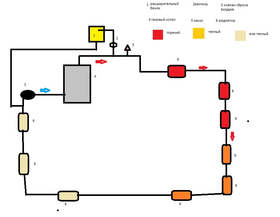

Здравствуйте уважаемые специалисты!Прошу помогите с решением проблемы-частный дом,газовый котел,при работе отопления нагреваются только первые 6 радиаторов остальные три еле теплые.Воздух спускал с маевских раз 10,с насоса тоже.Может что-то не так с расширителем?-если открываю вентиль(на рисунке),то радиаторы начинают остывать еще больше.
Bluuurghman написал:
ну это как раз понятно. Насос начинает циркуляцию через расширительный бак гонять.
А что за система вообще? что за трубы? что за радиаторы? У разных систем разные заморочки и решение для каждой своё.
Bluuurghman, всё правильно, так это уродство и работает. Но почему пишите сюда, а не спрашиваете с того, кто смонтировал? Пока мы тут обсуждаем, он ещё пару таких схем соберёт.
cineman, Увы,дом приобрел недавно и не знаю что за чудотворец "изваял сие творение",которое к тому-же в 2-х местах капало(уже перепаял),на одной американке вместо фумки было непонятноечто(подмотал ниткой) и перебрал и почистил насос.Может как-то можно это вылечить?или прийдётся все-же все разбирать и собирать другую-например

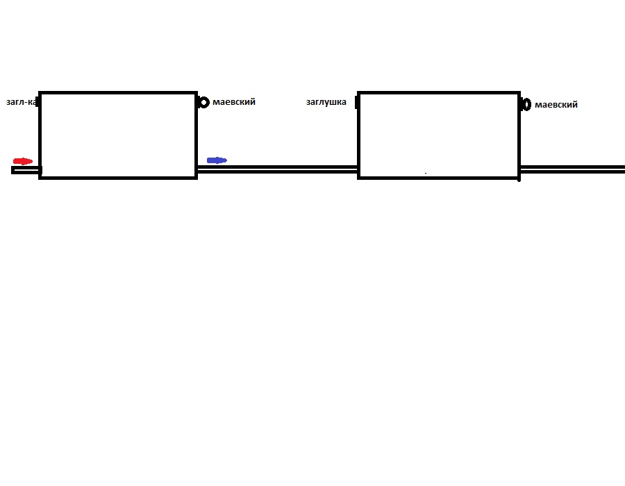

Я бы перебрал, поставил коллектор под котёл на пару отводов, лучше три ( раз вы собрались веранду добавлять) и по вашему второму рисунку, только подача в верх радиатора, обратка снизу по диагонали.

Так ежели на последнем радиаторе подача уже холодная
то как не подсоедини, теплее не будет.
А если первую подключить в диагональ,
то обратка еще холоднее станет.
ИМХО
расход теплоносителя недостаточный
самой простое решение увеличить скорость движения теплоносителя в контуре
тогда теплоноситель не успеет остыть в первых радиаторах и температура выравнится
но лучше делать как на вашей картинке
и ограничивать подачу на первые радиаторы
трубу желаительно потолще
Aтос, 9 радиаторов висит на последовательной подвале. Каждый забирает тепло.
Сделать коллектор и несколько контуров, зал, кухня, веранда и все будет работать.

Aтос, труба d=25,получается вариант с насосом отпадает,только впайка вентилей на подачу и обратку и уже контролировать подачу теплоносителя этими вентилями?

Я считаю что подача на верх радиатора ухудшит циркуляцию внутри радиатора и как следствие теплоотдачу,
это для второго варианта с байпасом. А для первого я уже написал выше.
Hitgher, в том и беда-вентилей нет,попробую впаять в первые 3 радиатора и вентилями уменьшить на них подачу(на контуры разделить проблема-кроме веранды,очень сложно реализовать скрытую прокладку труб)
Нельзя рассматривать подключение отдельно от системы
В первом случае диагональное подключение и принудительная циркуляция по всему радиатору.
отдача батарее действительно возрастёт и тем самым разбаланс в системе станет ещё больше о чем я писал в #6090731
Во втором случае имеем классическую ленинградку и принудительная циркуляция будет только в трубе. Перепад температур в ленинградке минимальный. и поэтому подниматься вверх по тонкой трубе подача будет плохо или по крайней мере хуже чем если её подавать снизу сразу в радиатор. Неэффективность окажется "снаружи" радиатора

Inch1964, значит занимаюсь тетрисом-первый радиатор 3 секции, второй-4,третий-5 и т.д,и на первый радиатор вентиль на обратке
Можно и "слона поперетаскивать"
если знаете производительность насоса и диаметр трубы можно узнать скорость теплоносителя
его до 3 метров в секунду можно поднимать
если перепад температуры в системе 60° - 20°
то подняв скорость в два раза получите 50°-30°, в четыре 35°- 45°
и так пока "ниагарский" водопад не зажурчит
