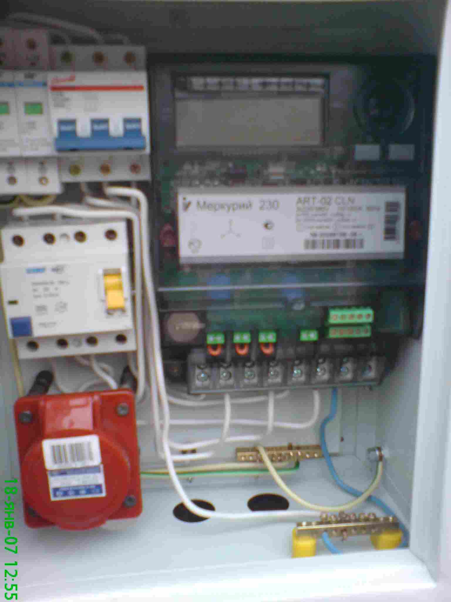

Имеется воздушка- 3 фазы и N. Это ввод в дом. Есть контур заземления- вбиты стержни и обварены в контур.
Нодо ли сединять N от воздушки и провод заземления.

Если вы соедините свою землю с N, то при обрыве где нибудь на линии нулевого воздушного провода, все соседи сядут на вашу землю, она станет их N.
Михалыч написал :
Правильно там сделано?
Нет.
PEN следует заводить на шину PE до любых автоматов.
От шины PE проводник N на зажим N четырёхполюсного автомата или сразу на счётчик (при трёхполюсном автомате).

СИП 3х16+1х25 идет на щиток. Точнее на ОПС и на 3-х полюсной автомат 25А, далее счетчик и УЗО. Всё.3 фазы я завел на автомат, ноль завел на N, который на УЗО и счетчике. Землю вывел на розетку (пятиконтактную) и корпус щитка.
В энергонадзоре говорят, что надо перемычку поставить между N и Pe. Я в тупике. Никогда не думал, что надо ставить перемычку. Я же весь район посажу на свою землю. Может я что-то не понял или они имели ввиду что-то другое?

ноль завел на N
Надо завести его на шину Pe - "землю". А с неё перемычкой с изоляцией синего цвета на зажим N счётчика (или УЗО - что раньше).
Землю - на шину Pe. А уже с этой шины проводником жёлто-зелёной раскраски на корпус щитка. И жилы Pe отходящих линий туда же. Проводник от заземлителя к шине Pe стоит выполнить сечением не меньше 16 квадратов по меди.

Вот фотка щитка. Шинка на изоляторах- сюда я ноль от СИПа подключил. Вторая шинка- на землю. Мне эти две шины надо соединить?

Входные зажимы счётчика и УЗО? Нарисуйте-ка схемку - пора.
ОПС- грозоразрядники
Тоже на схемке отразите - что и куда. Для Pen лишние соединения без надобности - сразу на шину посадить. А разрядники уже с неё подключить не проблема.

Ноль от ВЛ переключить на земляную шину, шины соединить перемычкой в синей изоляции от 10 квадратов по меди.

Запудрили мужику голову.В щитке все правильно.И приходит туда,куда надо.Поставьте перемычку и все,ошибки не будет!Ни какая деревня на вас "при обрыве чего то там"не сядет.Это точно.Книжки умные иногда читаете,чтоб такие глупости не говорить.С уважением,инженер электрик
Вы так думаете? А вот напрасно...при обрыве нулевого провода что происходит в квартире панельного дома с общим щитком на лестничной площадке? А тут у человека будет земля соединённая с нулём. Вот вся "деревня" и сядет на неё . Ток куда потечёт при обрыве нуля? Правильно, в землю созданную автором темы...

Разделение или после счетчика или на вводном опечатываемом 4-х полюсном выключателе на вводной клемме, а после уже на шину.
Разделение PEN на РЕ и N производится на вводе, а цепью учета является уже провод N, доступ к которому вместе с фазными уже и опечатывается на вводном автомате и счетчике.

Соединения PEN и PE должны быть доступны для ревизии и обслуживания, так что...

Практическое обоснование: загляните в ТУ и проект. А теоретически для жилых домов рекомендована TN(-C)-S - и легальных оснований устроить TT в данном случае нет.
Вы излагаете позицию некоторых (многих) энергосбытовых организаций.
Она вступает в грубое противоречие с требованиями безопасности, изложенными в ПУЭ.
Но плетью обуха не перешибёшь, так что специально для борьбы с этими преступниками существует не рекомендованная ТТ.
Разделение PEN конечным потребителем выполняется только на шине PE ВУ(ВРУ) - и нигде иначе. (Как он может быть разделён раньше - дело другое.)

Две полосы 40*4 от металлической опоры до ГЗШ приварены и закопаны?
Эта часть проекта реализована или осталась на бумаге?
Ноль повторно заземлён на опору?
Как выполнены отводы на ОПС? ОПС и отводы должны быть опечатаны иначе проблемы со сбытом вероятны - они проекты не уважают.

Соединения Pen и Pe должны быть доступны для ревизии и обслуживания, так что...
Упорствовать не нужно.
Вводной Pen ничем не отличается от вводной фазы по вопросам обслуживания.
Так что Pen и фаза от СИП - немедленно под пломбу!!!
Вводного опломбируемого автомата либо счетчика!
Либо СИП пятижильный с разделенным Pen на Pe и N на опоре!
Вобщем делаю так:
ноль от СИПа зажаю на землю, а потом по такой схеме:

Всё по проекту! Всё приварено, где только можно.
Пломб пока нет. Собираю следующие бумажки. Договор, расч. счет, разрешение на опломбирование, опломбирование, разрешение на подключение ,подключение, разрешение на опломбирование проводов.... 17 февраля будет год хождений, а электричества ещё нет...
ВТБ! написал :
ОПС видны на фотке щитка. Слева вверху.

Схема ТТ не рекомендована, но всё-таки она допускается в случаях, когда Tn не может обеспечить должный уровень уровень безопасности.
С появлением УЗО реализация ТТ заметно упростилась.

Поставлю 4-х полюсный автомат и схема будет такой:
Подскажите, где неточность. А то на "пальцах" я вообще уже запутался.
Как мне здесь выделить N и Ре. На розетку. Потом, соответственно пойдет в дом.
Михалыч написал :
Никак. Нарисована Tt.
Если шину N соединить перемычкой с шиной Pe, то получится Tn-c-s с грубыми нарушениями.
Если ноль от ВЛ соединить с металлической опорой до ящика, то эти нарушения не будут влиять на безопасность.

1) Всё строго по Правилам. Pen от ВЛ заводите непосредственно на шину Pe, с неё на счётчик (раз автомат трёхполюсный), со счётчика на УЗО. Могут необоснованно отказаться опломбировать.
Теперь так?:
Михалыч
К вопросу о токе КЗ фаза-ноль.
Даже если СИП 3*120+95, то при удалении от ТП 1800м сопротивление линии выйдет больше одного ома.
Если заменить автомат на трёхполюсный, то нормально. Только зачем промежуточная (до УЗО) шина N? Перемычку для инспектора сделать?
ВТБ! написал :
Инспектор уже не придет- подписал мне всё. Для себя просто надо правильно сделать.
Теперь так?:
ВТБ! написал :
А, что это значит и на что влияет?
Михалыч написал :
Теперь так?
Да.
