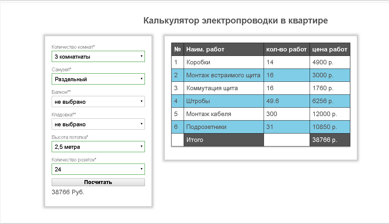

Доброго времени суток! Собственно идея написания, калькулятора посещала меня достаточно давно, но как всегда бывает, то времени нет, то отдохнуть после объекта хочется, вообщем находил причины. Как всегда бывает, в очередной раз на меня напала лень, после очередного звонка потенциального заказчика, "сколько стоит поменять проводку в квартире", потратив с пол часа по телефону объясняя, что поменять проводку это не тоже самое что булочку купить, повесив трубку я понял, что уже устал от таких звонков и этот процесс уже давно надо было автоматизировать. Собственно сам калькулятор не достаточно точный, для того чтобы браться за работу, но примерную цену за работы он вычисляет, как раз то что надо при запросе цены. над интерфейсом особо не думал, можно было получше сделать, собственно его вид.
  • Коробки
  • Монтаж встраимого щита
  • Коммутация щита
  • Штробы
  • Монтаж кабеля
  • Подрозетники
  • и цены на все перечисленное.
  • Коробки вычисляются по количеству помещений в квартире.
  • Монтаж щита вычисляется в зависимости от количества линий плюс двух полюсный ввод, цена рассчитывается от величины щита, 12, 24, 36 модулей.
  • Коммутация от количества автоматической защиты.
  • Штробы по количеству точек, при прокладке проводки по потолку, высота 90 см от пола для всех точек, высоту потолка можно выбирать 2,5 и 3 метра.
  • Монтаж кабеля, наверно самое не точное что в калькуляторе есть, рассчитывается 1к = 100 м, 2к = 200 м, и т. д.
  • подрозетники тут достаточно розетки и выключатели складываются, но если розеток больше чем штроб то возникает погрешность, из-за метода расчета. По сути нормально подходит для расчета двойных и одиночных розеток, для модульных увы пока не реализовано. На следующей неделе планирую выложить к себе на сайт там можно будет пощупать, конструктивная критика и вопросы приветствуется.

Была уже тут программа для проектирования щитов. К сожалению, ничем это не закончилось.
Нет ничего сложного чтобы в экселе сделать формулы для расчёта сметы. Много времени занимает туда вбить все данные, это надо посчитать длины и количество трасс и т.д зачастую проще сказать, "xxx за квадрат" :)

Alexey_Spb, Согласен что проще сказать за квадрат, не мой метод)) последствии буду делать уже с графическим интерфейсом, где будет точно рассчитываться, с различной высотой розеток/выключателей индивидуально, блоков и считать трассы, также также добавлю расчет блоков, будут промежуточные варианты щитов, это тестовый образец, в планах еще прикрутить составление сметы материала, чтобы можно было получать на почту по сути готовый проект, чертеж, смета на работы, смета на материал, договор. Вот такая задумка.

Особого смысла в этом калькуляторе нет. Например длину штроб точно посчитать не получится в этом калькуляторе. Лично я длину штроб измеряю по окончанию монтажа, и уже потом считаю. При общении с заказчиками называю цену "приблизительно X рублей", ибо исходя из своего опыта я уже знаю сколько примерно стоит электромонтаж с таким-то количеством точек в стольки-то комнатной квартире со стенами из такого-то материала. А обсчитываю конкретно только по окончанию работ, либо после полной разметки (некоторым заказчикам так удобнее).

elecric_35, надо просто вбить количество точек и цену одной точки, всё. :tambourinedance:
Меня женщины по телефону всё время спрашивают, сколько стоит точка. Прямо так и говорят, мол, у меня тут будет 24 точки в трехкомнатной, хочу посчитать, во сколько обойдется сделать проводку. 🤑

Да нормальное решение для "первоначального общения". Позволяет показать потенциальному заказчику примерный уровень цены без лишних телодвижений. Если в принципе заказчик не пугается можно дальше договариваться. Полноценное обследование с расчетом "твердой" цены занимает время, за которое не все хотят платить. С организациями даже нередко выходит после их обращения: съездишь посмотришь, обдумаешь как и что делать, выполнишь расчет, оформишь технико-коммерческое предложение, отправишь потенциальному заказчику, а того и след простыл. Но это еще цветочки. Одно время другие конторы аналогичного профиля закидывали своими предложениями "посчитать"...

скрин делал дольше, тут даже звонить не надо. x-men, на этой неделе выложу, вот только не знаю как тут с правилами, можно ли ссылку прикрепить будет, и не будут ли против модераторы, в любом случае, это уже техническая сторона как передать ссылку. Vadim 161, Это хорошо когда заказчик лояльный и понимает что это надо именно ему, а если нет? К тому же длинну штроб посчитать не так сложно автоматически, достаточно точно, куда сложнее вопрос обстоит с трассами и оптимизацией трасс.
