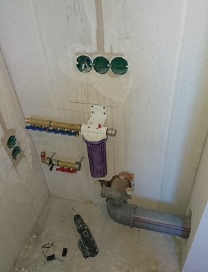

Добрый день, уважаемые!
Были времена, когда ручками приходилось самой все делать, но дожила я до большого ремонта и бригады, а вместе с ней и до проблем с работой этих блин мастеров.
Собственно сантехник спалился сразу, тут бы руки ему оторвать и выкинуть, но сроки, деньги, сами понимаете.
Каналью будет переделывать, будут 2 угла по 45.
Завтра принесу еще более информативные фото.
Пока вопроса два:
  1. Нужен ли редуктор давления?
  2. Нужен ли гаситель гидроударов?
Дом старый (1854 год, капитальный ремонт 80-х), четвертый этаж из четырех, сверху чердак. Газовая колонка! Вроде как не фигачат под высоким давлением у нас в старом фонде (Петербург), иначе лопнет всё и сразу.

Регистрация: 09.04.2013 Москва Сообщений: 10008
LyuPka написал:
А, ну еще у меня деньги заканчиваются, поэтому желательно без фантазий - минимально необходимый набор приблуд! Спасибо.
Ну если так, то всё лишнее вычёркиваем. Для редукторов можно лишь зарезервировать место и забыть, тоже за гасители гидроударов, надумаете их потом поставить - поставите.
Пластиковый магистральный фильтр можно сразу исключить, что бы не думать от куда брать деньги на ремонт нижним соседям.
LyuPka написал:
На 110 трубе вполне себе плавные повороты, делать 2 по 45 только что подавшись моде сглаживать углы, но всё и так с успехом улетает в трубу... Можно конечно предположить что магистраль настолько длинная, что приходится проталкивать стоки через пол квартире тогда может и стоит снизить сопротивление заменив на 2 по 45.
Кстати розетки рядом с водой хоть под защитой стоят? Или при течи убьют собственника этого помещения...
Коллектор, вкрученный в фильтр, поможет разорвать пластик вокруг металлической вставки с резьбой в момент откручивания залипшей колбы. Это недокументированная проблема. Докапываться до слесаря по этому пункту нельзя.

Ладно, правильно ли я понимаю, что сейчас смущает только пластиковый корпус фильтра и его стоит поменять. Я по совету присмотрела себе Аквафор Викинг. Меняем?

Просто разделить коллектор и корпус фильтра мягкой трубой. Когда откручиваешь колбу такого фильтра, иногда кронштейн от стены отрывает. Если коллектор будет входить в резьбу фильтра жестко, это усилие порвёт резьбовую вставку. Нужно сделать так, чтобы вся нагрузка осталась на четырёх шурупах в корпусе фильтра, как и было задумано.

Здравствуйте, господа. Ну что, опять у меня все так себе.
Ремонт почти закончен, в квартире уже живу. Но теперь у меня нет горячей воды в раковине в санузле!
Напомню условия задачки: старый фонд, вероятно низкое давление воды в трубах (мне в целом хватает, а газовой колонке вероятно нет), газ.
Колонка Электролюкс НаноПлюс, там 2 регулятора: температура и мощность (как сильно горит горелка). Когда душ - работает нормально. Когда кран - включается только если оба регулятора вывернуть на максимум, но тогда вода очень горячая, а если добавлять холодной - колонка гаснет.
Ставить насос, чтобы подкачивал воду обеспечивая давление?
Есть рекомендации какой?
Это вообще легально? Не оштрафуют меня, когда придут счетчик воды опломбировать?
И реально ли его вообще куда-то тут прикрутить?
Буду рада любым советам.

LyuPka, для повышения давления (которое явно в недостатке) - исключить магистральный фильтр на вводе.
Смеситель проблемный - фото выложите. Также можно попробовать выкрутить аэратор из носика.
Mazayac, Думаю, проблема в колонке. Точнее, в её типе. Без модуляции пламени, типа вкл/выкл. При небольшом расходе тупо не включается бо закипит. Давление нипричем.
АлекСАН_dr, ну так при уменьшеии гидравлического сопротивления на вводе вырастет расход и возможно колонка начнёт включаться.

Открутила носик, без аэратора - работает! Сеточку почистила, прикрутила обратно - не работает.
Смеситель Grohe Eurosmart Cosmopolitan, вот такой
Искать смеситель попроще, без модных аэраторов?

LyuPka, насос ставить бессмысленно. Например, чтобы нагнетать им воду на выход с давлением 4 атмосферы - нужно её брать из стояка (допустим, там пара-тройка атмосфер и все ржавое-зауженное, в трубах ХВС как раз может зарастать ржавчиной до игольного ушка) в заметном бОльшем количестве - а не выйдет, получите только кавитационный вой и пожелания смерти от соседей.
Смеситель с раздельными вентилями, а не с картриджем, будет работать гораздо лучше.

К колонке, и от колонки идет МП 16 с заужениями на фиттингах - сменить бы его на 20.
Еще - прочистить магистральный фильтр грубой очистки
Поменять картридж на новый в фильтре с колбой
чуть не хватает перепада давлений
LyuPka написал:
оставить этот, но купить другой аэратор - 23 руб и вытащить все сетки. "родной" аэратор сохранить до лучших времен.
LyuPka написал:
И еще из наблюдений: можно включить душ и смеситель на раковине, колонка горит. Но если включить душ и спустить бачок унитаза, то колонка гаснет.
на входе, до холодного коллектора где-то "узкое место" повышенное сопротивление движению воды.
Пока, прикрутить краник коллектора чтобы бачек набирался медленнее (да знаю, что шаровым нельзя регулировать, но пока жить как-то надо)
Потом... поставить перед унитазом приборный краник с кранбуксой с "плавной регулировкой"

LyuPka, Измерьте расход воды из каждой точки на горячем кране и на холодном отдельно.
При полностью открытых. Со снятым аэратором
Секундомер 60сек и смотрите по водосчетчику - л/мин?
Да, кстати, пластиковую сетку аэратора иногда приходится иголкой чистить, или на ночь в раствор лимонной кислоты - но только пластик - хром слезет за ночь.

Отчитываюсь.
Аэратор поменяла.
Фильтр магистральный поменяла.
Расход воды по всем источникам (душ, смеситель холодная и горячая вода) одинаковый - 5 литров в минуту.
Можно чуть-чуть добавлять холодную воду в смесителе, но не сильно. Видимо, когда все плещутся, не получается добиться нормальной температуры, иногда - норм.
Что еще можно попробовать? Ну кроме как забить и жить как получится.
