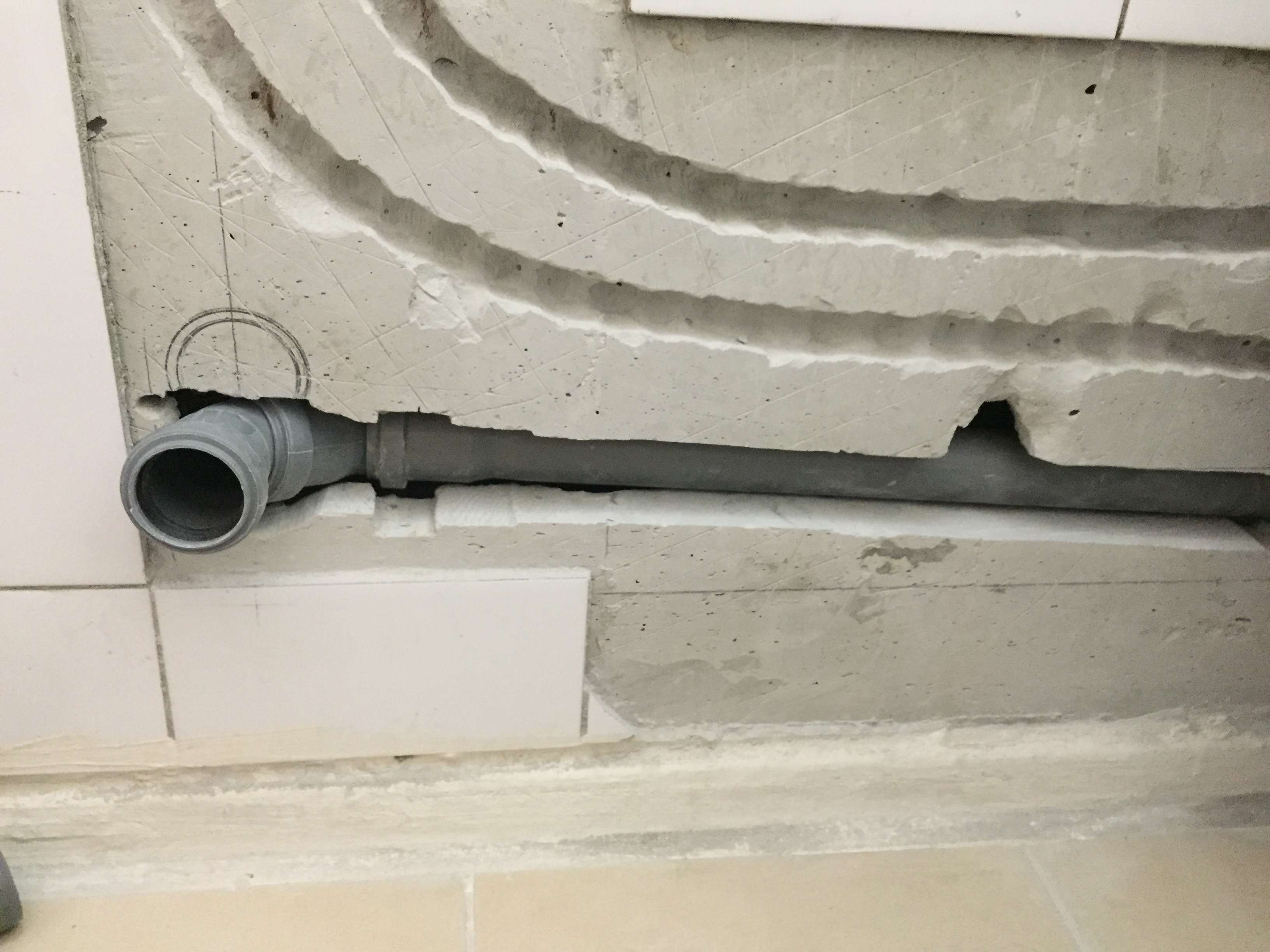

Добрый день форумчане, прошу оказать помощь и проконсультировать по переделке разводки воды в 2-ке линейке, дом П44, 9эт из 16. Дом новый, вся разводка от застройщика, стояк один на всю квартиру, ввод 1/2 (более подробно ниже). Сложность в том, что в квартире живем и полноценный ремонт затеять не можем.
Делать буду сам, и надеюсь, при помощи ваших консультаций.
Ранее обращался к специалистам, (узнавал цену по доведению до ума всей разводки) когда подключал водонагреватель, но так сложилось в совокупности по обстоятельствам, что подключать вызвал отца. И исходя из сроков и возможностей старались сделать качественно. Сейчас же вернулся опять к замороженной проблеме с разводкой.
По делу:

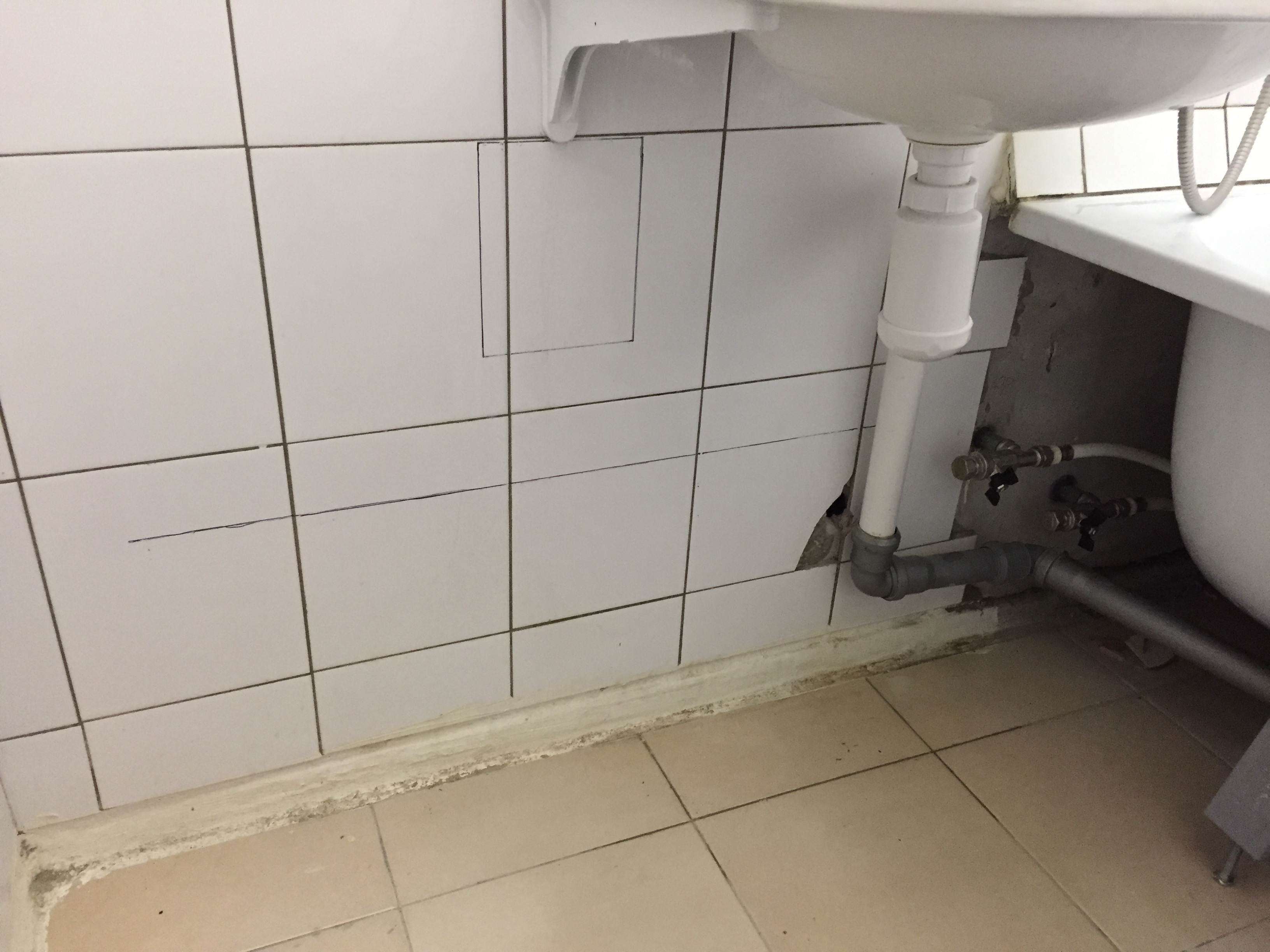

Сейчас же решил подключить мойдодыр, но так как он становится вплотную к стене завести трубы для воды и слива не кромсая его не получается т.е без доработки мойдодыра или подведения коммуникаций подключить не получится. Решил переделать коммуникации. Часть труб будет спрятана в стену (коробка- армированный гипс или что-то похожее, а за ней уже бетонная стена). Разводку буду делать трубой Rehau Stabil 16мм, через 3/4 коллектор, к которому склоняюсь по причине возможности перекрытия у каждого потребителя подачи воды и избежать перепада давления когда одновременно пользуемся душем и мойкой на кухне. Что имеем на данный момент! Но, возможно это происходит из-за редуктора давления который заужает условный проход 15мм.(со слов одного из продавцов).
Схему вижу в общем так: от стояка- шаровый кран 1/2(овентроп-понравился легкостю вращения, девушке легче перекрыть), грязевик (300мкм), счётчик (от застройщика), обратный клапан (3/4, и все после него), редуктор давления, фильтр 100 мкм, коллектор (6 потреб х/в и 4е г/в) и гаситель гидроудара с торцев коллекторов, после отвода на водонагреватель (накопительный Аристон 50л). В ванной буду вести все трубой 16 мм, смеситель, (душ -обычный), а потом, через тройник на рукомойник (куплены хромированные краны 1/2-3/8 для подключения крана (грое)). Под ванной трубы буду лежать на полу вдоль стены в изоляции (стояк за стенкой справа, а потребители все в ванной слева) дальше при выходе из под ванны все трубы буду прятать в стену (как правильно вычитал так же в изоляции, а не в гофре). Канализация в ванной сделана 50й, соответственно от точки под рукомойником до выхода ее из стены под ванной 620мм, сделал уклон 1:12 (27мм) дальше стыкую со сливом от ванны через имеющийся отвод (все изгибы в стене 90 гр. делаю 45 уголком). Длина трубы получается от коллектора до точки под рукомойником около 5300мм. В дальнейшем планирую установить термостатический смеситель (ранее стоял на др.квартире).
Маркером отчертил окно под водоподведение в мойдодыре и край планки под которой необходимо разместить слив.
На данный момент бюджет позволяет сделать разводку от потребителей до коллектора включительно, а дальше буду потихоньку докупать материал и переделывать (понимаю что геморно, но что поделаешь, кому сейчас легко!) т.е материал какой-то временно, оставлю от застройщика. Водонагреватель думаю подключать к коллекторам с торца.
В встраиваемой инсталляции смысла не вижу-места хватает, дорого, обслуживать если что проблемно.

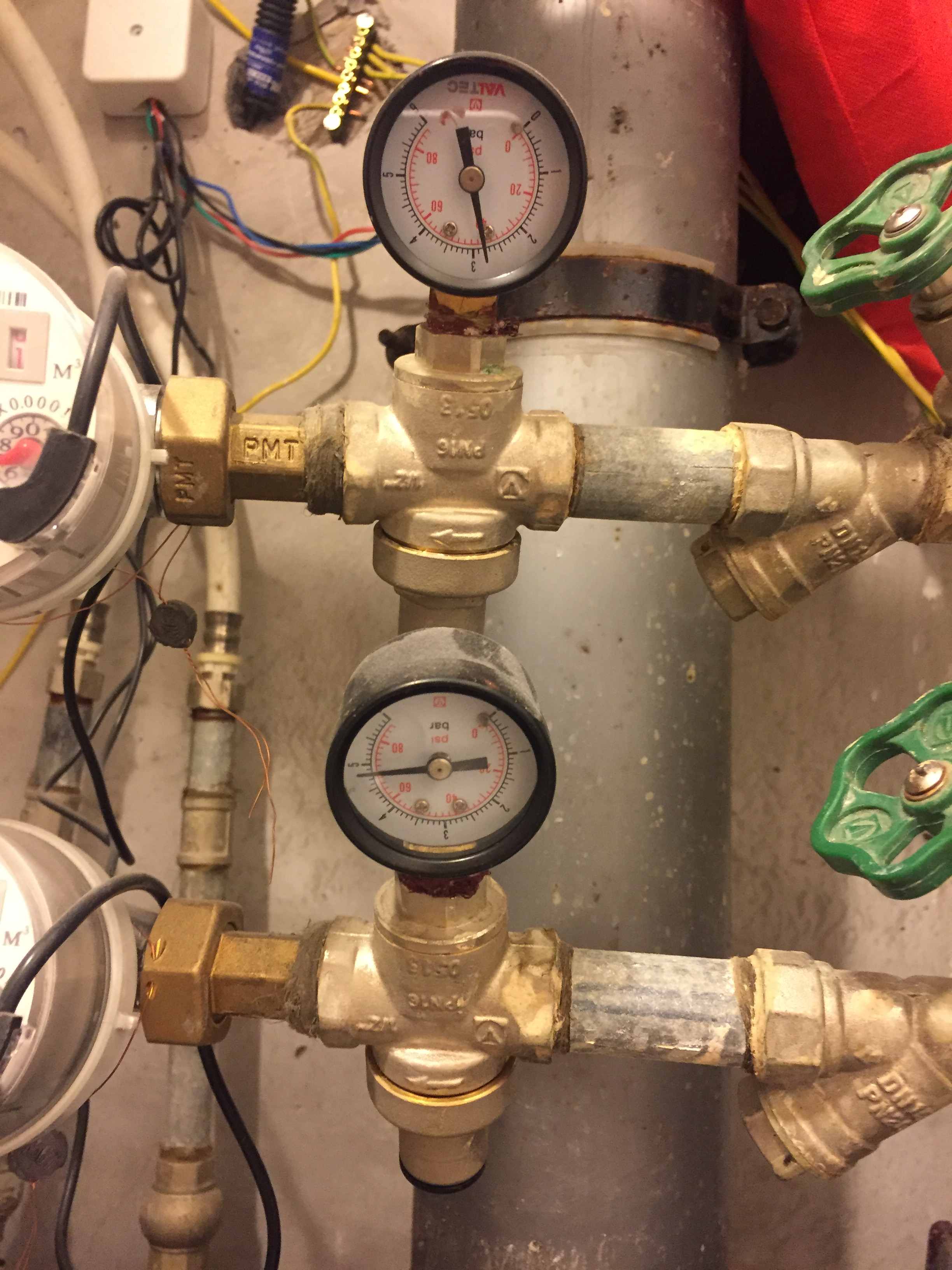

Давление в системе больше 4бар. т.к. когда вечером приходим домой, на манометре чуть больше 5-и бывало (на фото) (крутил попервой редуктор, для повышения давления в квартире, сейчас оставил 3,5.). Гидролок пока не рассматриваю (дорого).

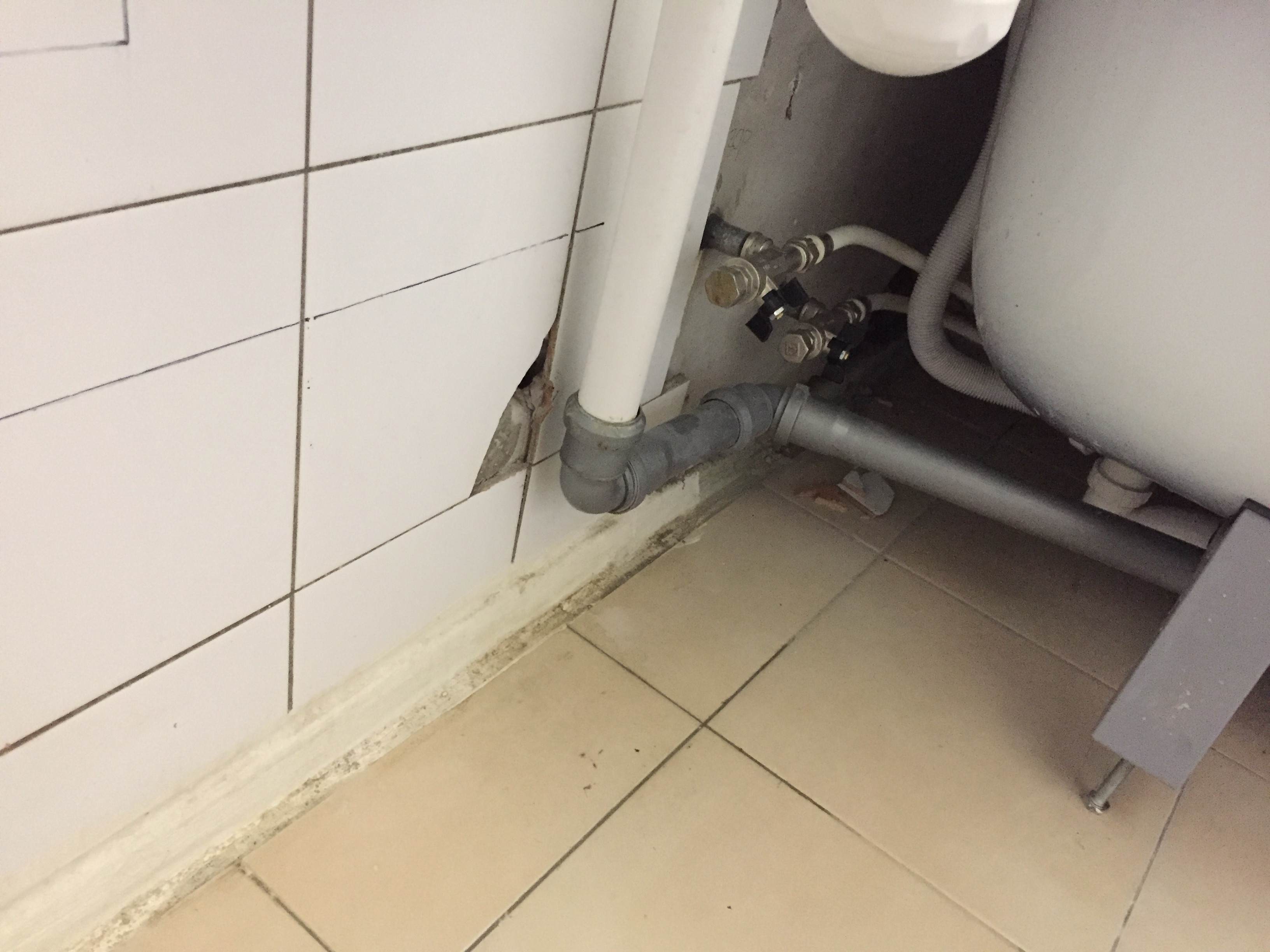

Я как раз (на фото выше) и примерял два уголка по 45 и отвод под 60(если не ошибаюсь).

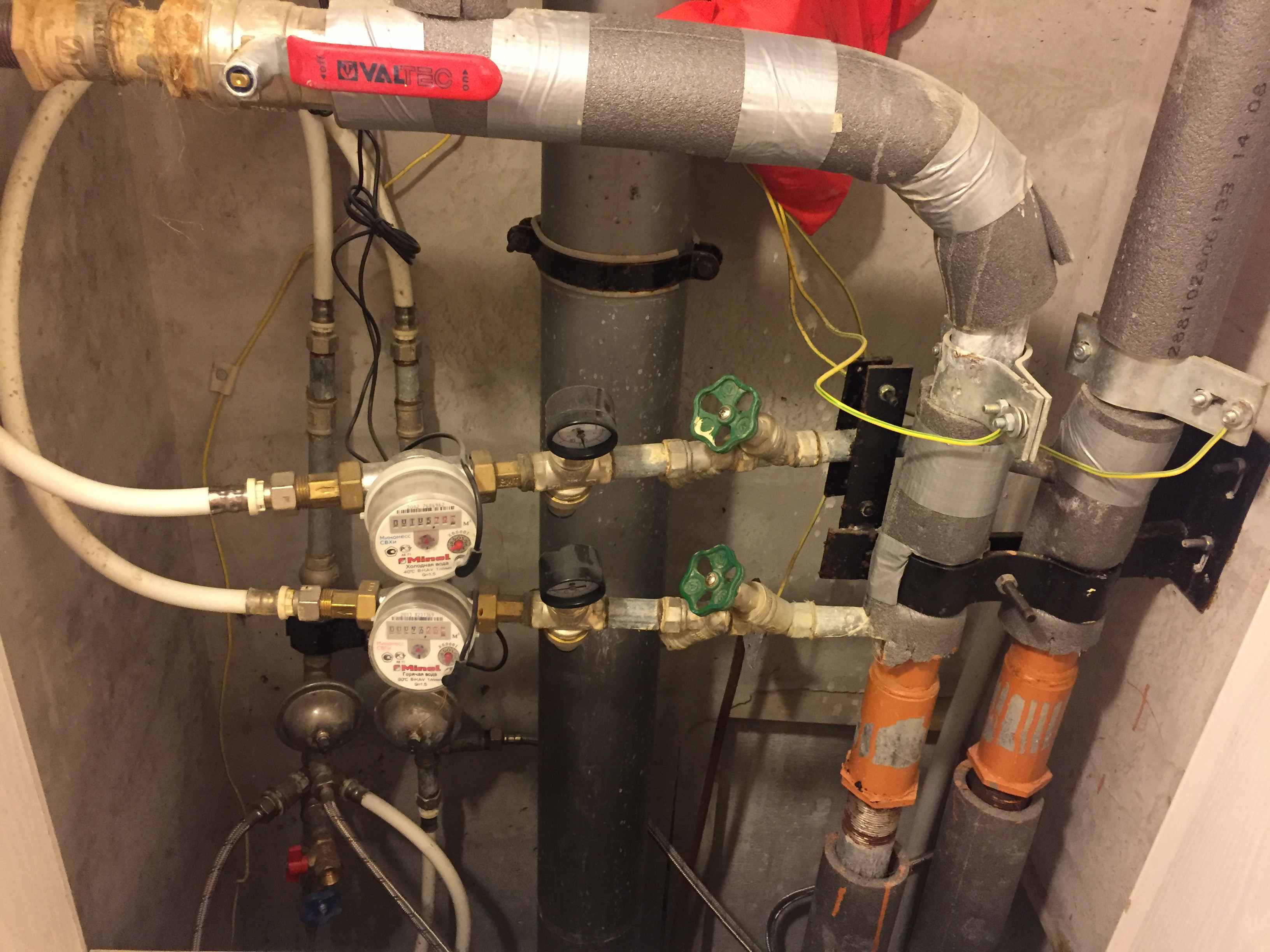

А можно я в этой теме напишу, тема схожая с моей чем-то.
Имеется разводка, дом не новый, 1969г, серия 1-528КП-41, распространены в СПб, так что места особо нет раскрутиться
Ее я придумал еще до того, как набрел на данный форум, так что прошу простить за проколы, а если можно - ткнуть в них.

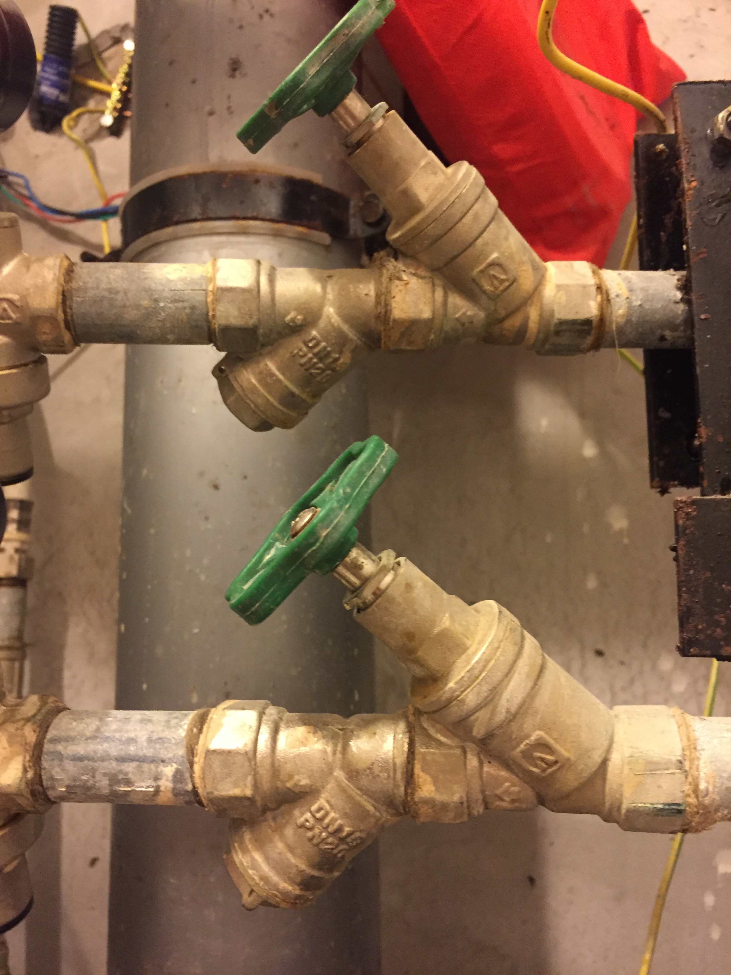

Это отвод от горячего стояка
И от холодного

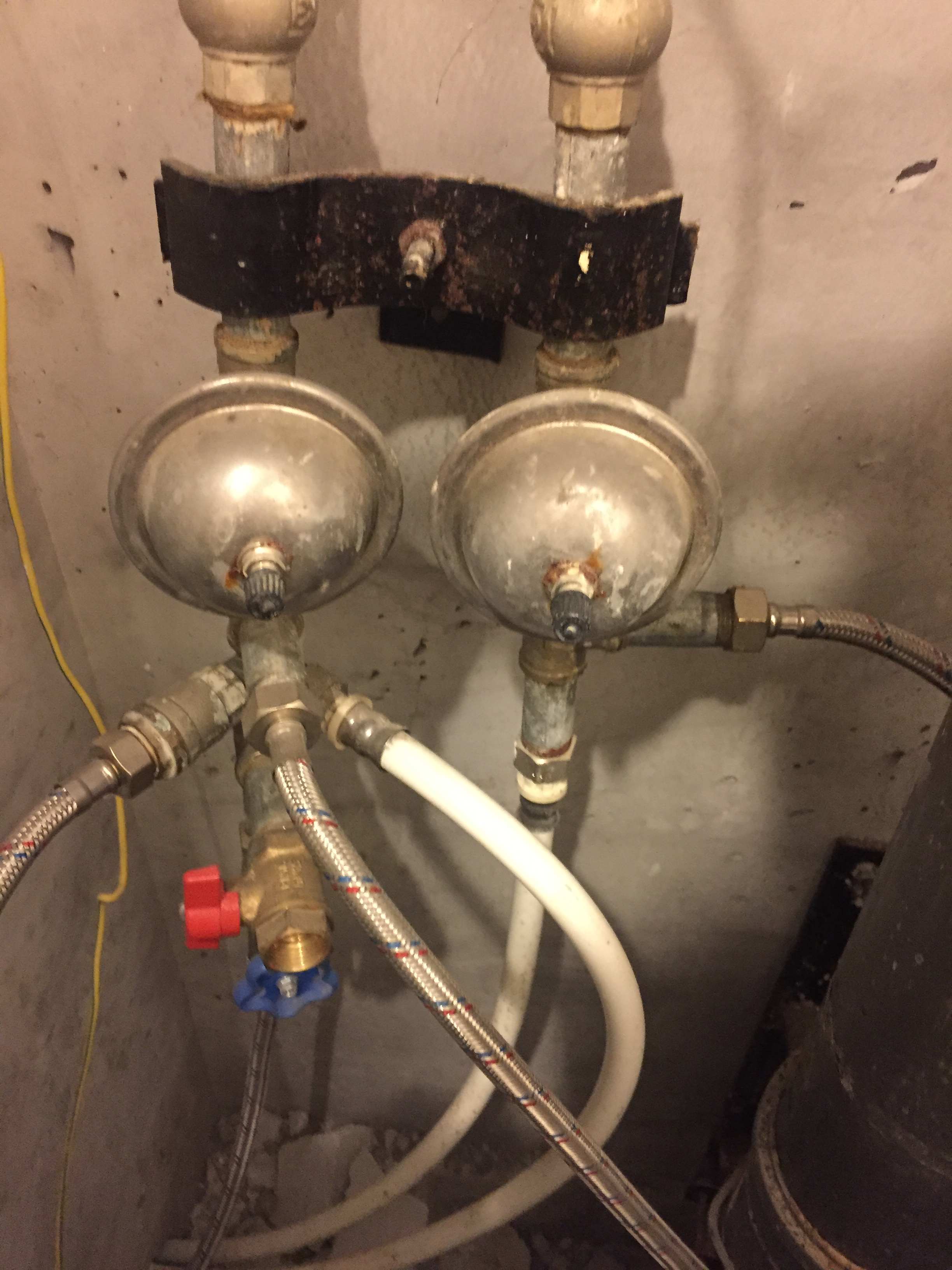

Кухня и ванная питаются с одной трубы, тут ничего не сделать (точнее можно, но на ремонт не готов). Если по воде, то холодный - слив унитаза, стиралка, гиг.душ, бойлер, квартирные краны (снизу вверх). Горячий - гиг.душ, бойлер, краны. Горячая вода, наверное, раза в 1.5 сильнее по давлению, чем холодная, имеется гиг.душ и если открыть, то передавливает в холодный стояк, поэтому следим.
у меня есть такие мысли, хочу посставить сразу же после кранов с фильтрами обратные клапаны, на горячую - редуктор (наверное все же до счетчика, чет не доверяю я этим полипропиленам и самим счетчикам, валтек висит, хотя возражения, если будут, конечно выслушаю), далее, мысль к холодному коллектору прикрутить сверху такой же на 2 отвода, тот, что сейчас на горячей, один будет на краны кухни и ванной, а к другому прикрутить манометр, чтобы смотреть давление. И сверху приделать компенсатор гидроударов, то ли far, то ли еще кто, не знаю, посоветуйте пжл. А для горячей купить тоже коллектор на 4, получится как сейчас и тоже манометр. И тоже гаситель гидроударов.
покритикуйте пжл, посоветуйте чего.
Магистральных фильтров пока не предвидится, тесно и дорого (думал удлинить стояки до счетчиков, пустить их каждый по периметру и ближе к потолку повесить парочку типа гейзер тайфун,это чтобы удобно менять, но пока не до этого, если что - сделаю, но не сейчас).
Обратный клапан ставят после счетчиков обычно, есть еще счетчики со встроенным ОК, но если у Вас передавливает воду, то ОК в счетчиках у Вас нет. Делать отдельный вход на коллекторе для манометра это конечно интересная идея, но может поставить фильтр тонкой очистки 100 мкм с манометром будет проще (хотя несколько дороже)? а по давлению - сколько у Вас давление в стояках? выяснить бы это и уже потом задуматься за редуктор.
Mandalore105, коллекторы, что на фото, гниют до сквозных свищей и мини-краники на них дохнут.
Зачем Вам гасители гидроударов?
Грязевики под счётчиками не колбами ли вверх торчат?
Судя по пониженному давлению ХВС, трубы стояков ржавчиной заросли. Лечить это редуктором на горячую - мёртвому припарка.
Alexvas,
понял, спс, значит после счетчиков поставлю.
Фильтр не поставить так, чтобы видеть с манометра показания, там типа полочки, она закрывает низ. Поэтому только на коллектор.
Давление хз сколько, манометров не было никогда. Можно в принципе их вкрутить сейчас вместо отводов для бойлера, он пока не куплен.

Спасибо, что предупредили. Какой тогда лучше взять такой же конструкции, не подскажете? У нас в магазине Водопад только far и tiemme, а far без кранов. В леруа есть валтеки и multifar, не знаю это тот же far или типа аналога. Или может вообще пропиленовые воткнуть коллекторы? Но нахожу только некие tebo и отзывы хреновые. Да и вообще считаю коллектор нужно крепить так, чтобы если что поменять.
Ну гасители хз, вдруг ребенок резко кран закроет, либо стиралка или посудомойка клапан резко закроет. Наверное лишним не будет.
С грязевиками вообще интересно, сантехник сначала сделал именно вверх, причем утверждал что ничего не будет, я пришел, офигел, наорал, переделали вниз.
А как тогда решить, когда вода на полную открыта то приходится смеситель на доли миллиметра крутить, чтобы воду настроить.
Mandalore105, Multifar = FAR, из предложенного Вами списка - лучшие.
ППР коллекторы - ужас-ужас.
Недостаточно на восходящем участке поставить косой фильтр колбой вниз. Нужен специальный от Валтек (см. ниже) или хотя бы прямой.
Mazayac,
по поводу фильтра - я сказал, чтобы он переделал на нисходящий участок колбой вниз. Так что тут все норм. Там из стояков выходит вниз отвод, на нем кран и фильтр косой, дальше пара 90гр загибов (не знаю, надо ли их на 2 по 45 переделать) и уже путь вверх до коллекторов.

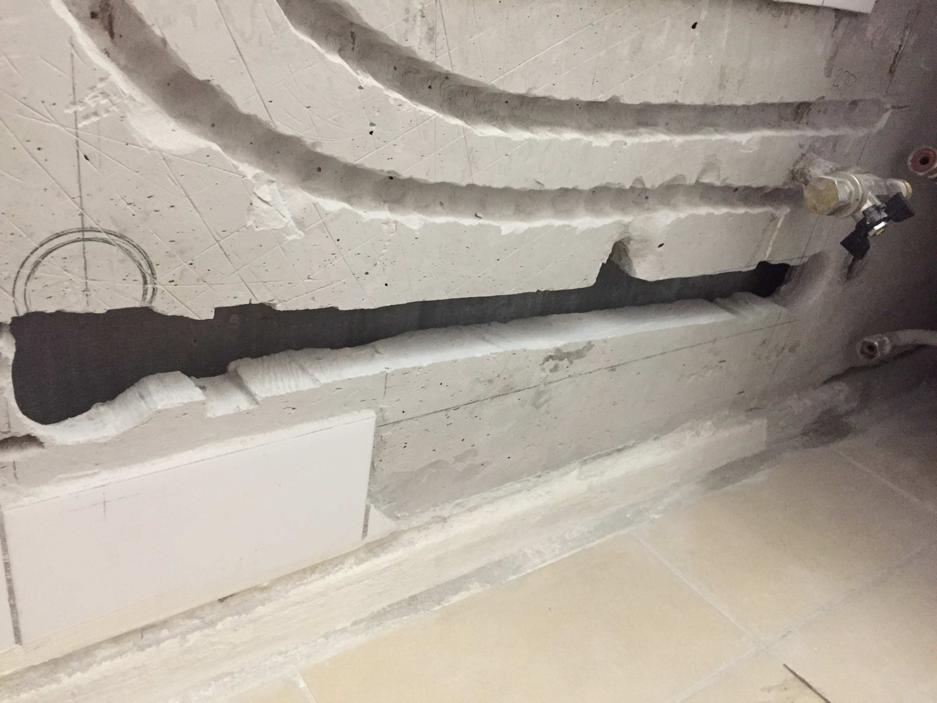

Всем доброго дня, форумчане! Хочу поделиться для критики тем, что в результате у меня получилось и задать пару вопросов.

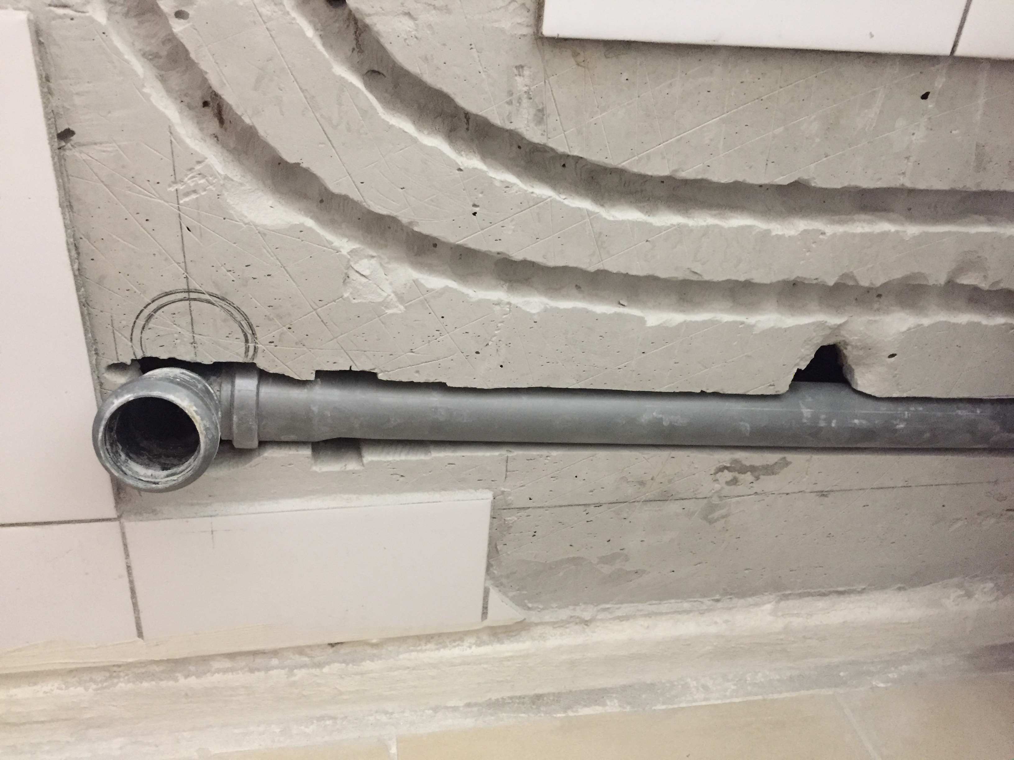

В процессе работ пришлось мне отступить от ранее намеченного плана, а именно разводку на мой додыр (ещё не установлен-обкатываю систему перед тем как заложить) и на ванну бросил отдельными трубами, а не через тройники, как планировал ранее. Подключение водонагревателя осуществил все же через тройники перед коллектором, потому как планировал после написанного подключать через выводы в коллекторе, но по холодной ещё можно допустить такое подключение, а вот по горячей, на сколько я понял из Форума не желательно т.к. поток воды пойдёт в коллектор, в обратном направлении от спроектированного, что уже не хорошо для буксы. Поэтому поставил тройники перед коллектором. В конце коллекторов поставил угольники и вкрутил от застройщика доставшиеся компенсаторы гидроудара Валтек- пока лучше такие, чем вообще никаких. При этом поставил после счётчиков так же доставшиеся от застройщика ОК от Валтек (посередине шаровидные), но на холодной воде пришлось его скрутить т.к сильно упал напро после его установки. Возмож, это произошло из-за заужения условного прохода, но почему такого не произошло с горячей???? Покрайней мере, не заметил. Либо просто нормально не пропускает...
И вот ещё с чем столкнулся, непонятная мне пластиковая вставка в американках у счётчиков водоснабжения (фото прилагаю), толи сетка толи... подскажите пожалуйста граждане форумчане, что это может быть, и надо ли от этого избавиться.
Подводку после счетчика на коллектор сделал так же Рехау трубой, по этому прошу не бить за времянку на первых фото моих переделок.
В счетчиках это похоже встроенный обратный клапан. Если на американке снаружи есть стрелка, то точно они. При их наличии допускается не ставить отдельный ОК.
Проверьте только их работоспособность (в части падения давления после установки отдельных ОК на холодной воде), а еще подумайте о замене гофры под раковиной на трубу.
Проверьте только их работоспособность (в части падения давления после установки отдельных ОК на холодной воде)>
Можете по подробней разъяснить!?
Могу скрутить ОК (от застройщика) с горячей воды, и если напор не упадет- то делаю вывод что все нормально и могу удалить со счетчика ОК или как!?
2 подряд ОК очень нежелательно ставить. Надо или оставлять встроенные в счетчик, или ставить отдельные ОК, убрав встроенные. В любом случае, тот ОК который будете ставить проверьте на свободный ход закрывающего штока (понажимайте на пимпочку). Должен ходить с некоторым усилием и возвращаться назад без задержек.
