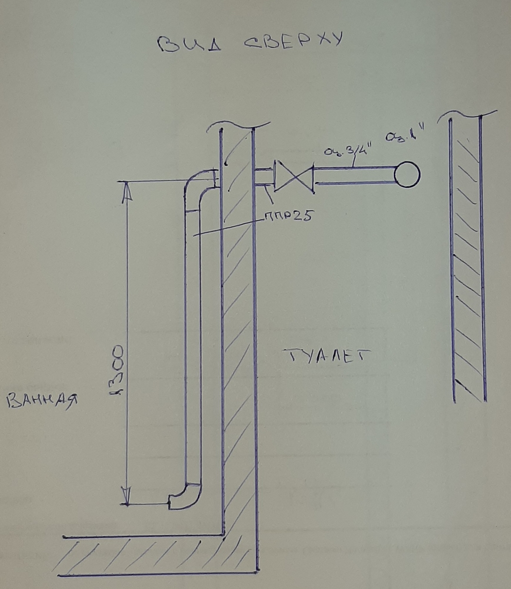

BV написал: надо рисовать все, что будет позже - и как это все разместить, а не монетки подкидывать
Еще раз прикладываю эскизы того, как я себе это представляю, на этот раз, надеюсь, более подробно и понятно.
Вид из туалета, на нишу со стояками (облицовка ниши условно не показана, тем более что она съемная)
Имеющийся стояк - оцинковка 1 дюйм (на рисунке заштрихован), из него вырезается кусок и вваривается новая заготовка - прямой незауженный байпас из оцинковки 1 дюйм с 2 горизонтальными отводами из оцинковки 3/4 дюйма длиной около 30 см. На них накручиваются шаровые краны 3/4 дюйма и далее через комбинированные муфты трасса к полотенцесушителю из ППР 25. Расстояние между отводами по высоте - миллиметров 700 (для обеспечения уклонов трассы к полотенцесушителю).
Вид сверху на туалет и ванную.
Трубы ППР 25 сквозь стену выходят из туалета в ванную и через уголки идет к месту установки полотенцесушителя. Длина трассы в ванной - около 1300 мм.
Вид на стену ванной.
Трубы ППР 25 выходят из стены со стороны туалета (расстояние между ними около 700 мм) и через уголки идут вправо с заметным уклоном до полотецесушителя с межосевым расстоянием 600 мм, установленного на расстоянии 1300 мм.
От приведенной выше схемы с разнесением выводов от стоякам на расстояние 1200-1500 мм и приваркой их к стояку с уклоном решил отказаться - мне кажется, такая схема была бы идеальной для верхней подачи, а у меня нижняя и мне кажется, что течение воды снизу вверх будет тормозить вытекание из нижнего отвода полотенцесушителя. Если неправ - поправьте.
Если моя нынешняя схема в целом верна (возможно, вы исправите диаметры или расстояния), то карандашом пририсовал отвод горячей воды - он нижнего отвода полотенцесушителя, посередине между стояком и шаровым краном - чтобы и при приварке не повредить резьбу отвода, и чтобы включение горячей воды не тормозило циркуляцию в полотенцесушителе, а наоборот подталкивало ее. Прошу оценить расположение этого отвода - посередине нижнего отвода, верны ли мои рассуждения?

ulfdalir написал: с заметным уклоном до полотецесушителя
достаточно - не заметный 1см/м
ulfdalir написал: то карандашом пририсовал отвод горячей воды - он нижнего отвода полотенцесушителя,
может так и лучше - с точки зрения хоть как-то промыть ПС от шлама....
ulfdalir написал: прямой незауженный байпас из оцинковки 1 дюйм с 2 горизонтальными отводами из оцинковки 3/4 дюйма длиной около 30 см.
лучше бы сделать г-образные отводы, места подключения к трубе стояка - сделать повыше и пониже. Тогда в месте где резьба в кран - не будет откладываться шлам.
И почитайте тему про коррозию резьбы на отводах под краны полотенцесушителя - может имеет смысл вообще приварить толстые боченки прямо к стояку, в них краны ...

BV написал: достаточно - не заметный 1см/м
ИМХО все-таки достаточно заметный - 5 см/1,3 м (на стене у меня смонтированы горизонтальные направляющие для будущей зашивки ГВЛ с шагом 400 мм, между направляющими расстояние чуть больше 700 мм, то есть выводы из стены я могу сделать с межосевым 700 мм, а полотенцесущитель будет с межосевым 600 мм)
BV написал: И почитайте тему про коррозию резьбы на отводах под краны полотенцесушителя - может имеет смысл вообще приварить толстые боченки прямо к стояку, в них краны ...
Я внимательно читал эту тему несколько раз, тем более что с Техник-саном знаком не понаслышке и нет причин сомневаться в его компетентности. Но меня смущает во-первых то, что его идею все восприняли на ура, но пока нет мало-мальски убедительной статистики, что это решение работает долго и успешно и что его массово применяют мастера с форума, а во-вторых мне кажется оно сложнее в реализации (хотя тут могу ошибаться). Про L-образные и Г-образные отводы тоже читал и в итоге наверное на них и придется остановиться, хотя в этом случае габариты врезки в стояк увеличатся. В такой конфигурации для врезки горячей воды остается только одно место - байпас? Вариант с отводом горячей воды от нижней подводки к полотенцесушителю после отсечного крана рассматривать не хочется - в случае работ с полотенцесушителем останусь без горячей воды, а городить перед нижним отсечным краном тройники наверное не стоит (а трехходовые, как я понял, вообще не в почете)? Прикладываю схему, исправленную на Г-образные отводы. Есть в критические ошибки?
И остается вопрос по поводу сварки: допустимо ли варить отводы не газосваркой, а полуавтоматом?
