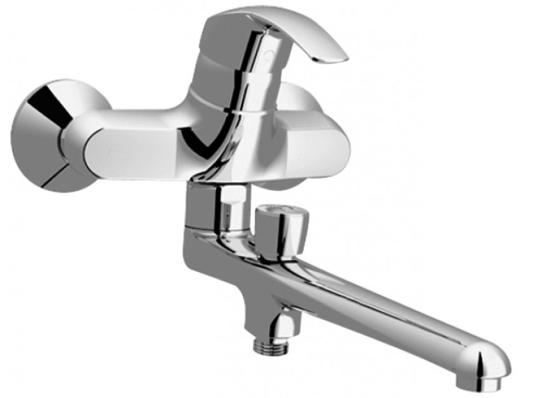

Из чего сделаны изливы настенных смесителей Грое ? При попытке запаять возникший свищ/щель/трещину выяснилось, что припой легко без флюса липнет ко всей поверхности излива, а вот место с щелью, даже обработанное разными видами флюсов (включая Ф-61), старается избегать... Рыжего цвета там не вижу.

Да не в марке дело. В фабрике и материале. Свищ - признак литья если это корпус или признак штамповки если это нос.Да и где гарантия что нос не меняли?

а как тогда заделать ?
трещина ровная и четко посредине бока излива, т.е. похоже на штамповку и сварку двух половинок
и излив, кстати, тяжеленький; правда, лень снимать накидную гайку, т.е. вес м. и она давать
А космофен не пробовали?
