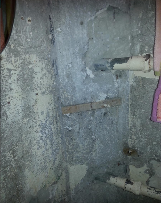

Вопрос по подключению полотенцесушителя. От стояка два вывода 1 1/4". По центам выпусков 51-52см. Сантехник сказал купить две муфты нержавейка 1 1/4" на 1" + две американки конусные "джиакомини". По центрам полотенцесушителя (нержавейка толстостеная бесшовная 500х300 буквой М) ровно 50см. Сантехника это не смущает - что делать?
Ширина полотенцесушителя 30см и начинается дверной пройом

В вашем случае действительно не очень понятно как хочет поступить сантехник, возможно установить эксцентрик, или уменьшить межцентровое расстояние погрев трубу газом и немного подогнув, к примеру
Анатолий Мкг, М и П-образные полотенчики как правило поддаются сгибанию-разгибанию в разумных пределах. 1 см - без проблем.

Спасибо. Скорее всего будет ростягивать полотенчик - но тогда нагрузка ляжет на муфты и американки. Отсекающих кранов и ставить некуда ,да и говорят нельзя без байпаса.
Вопрос - выдержат ли такую нагрузку муфты и американки? Не будет ли течь американка - если тянуть полотенчик ведь нарушится соосность? А есксентрики - это только точить индивидуально?

Тоже без проблем, это труба, гни как надо. Тем более у М из нержавейки ещё больше свободы на трёх сгибах, растянется на 1-2 и даже с большой вероятностью на 5 см, пробовать надо.

Так если будут полусгоны, то может тогда просто вварить трубы с меньшим диаметром, за счёт чего уменьшить межцентровые расстояния. Заодно вварить байпас и краны поставить, а после кранов можно специальные муфты или эксцентрики с накидными гайками с двух сторон специально для полотенцесушителей.

Поставить байпас и разгрузить от подвижек полотенцесушитель.

Спасибо. Какая может быть подвижка к соседям если труба забетонирована в перекрытии. Хотя может там гильза?
Вопрос - Может до прихода сантехника аккуратно высверлить раствор вокруг выпусков (освободить от раствора выпуска) - это наверно поможет распределить нагрузки (выше ниже ). С другой строны откручивать старый полотенчик сантехник будет самым большим ключом - чтоби не свернул (хотя вряд ли).

Вокруг то зачем? Высвобождайте там куда хотите обеспечить свободу, то есть над нижней трубой и под верхней.
