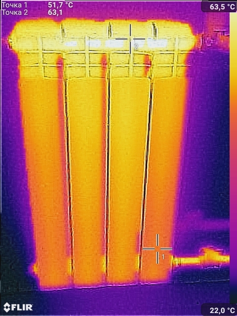

Был в гостях у родственников, у них частный дом, и смонтировали недавно систему отопления. Однотрубная, всего 4 батареи, все на полипропилене, подключение нижнее.
В кармане был тепловизор, и я сделал фотографию одной батареи:
Скажите это нормально? В самой горячей точке 62 градуса, а в самой холодной точке 49. То есть в одной батарее перепад порядка 13 градусов, при этом батарея явно прогрета неравномерно. Допускается ли такое?

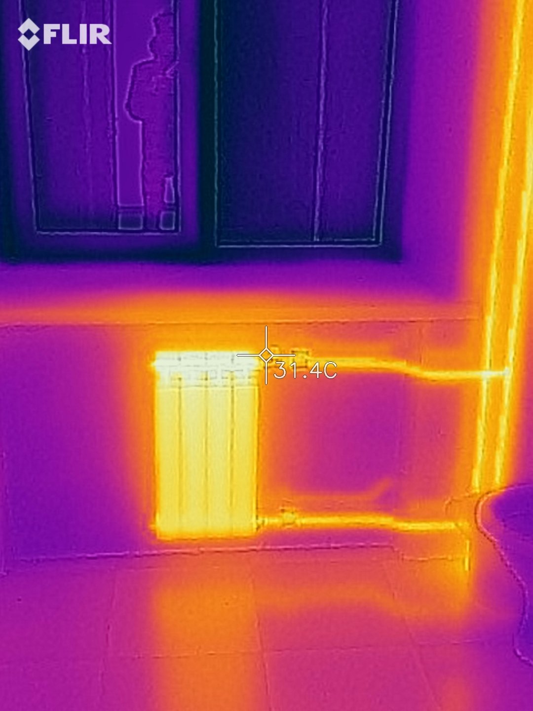

У меня в квартире есть тоже батареи с нижним подключением, на последнем этаже пятиэтажки, но они выглядят вот так:
Соответственно нагрев куда более равномерный. Правда тут центральное отопление и чугунина.
Вопросы:
1) Нормален ли такой неравномерный прогрев у батареи?
2) куда копать? Переделывать на диагональное подключение стоит?
Спасибо!
AntiLL, Вы сравнивате термограммы биметалла и чугуна, что некорректно.
У биметалла - развитое оребрение из тонких алюминиевых пластин, которые охлаждаются обдувающим их воздухом. Чем ниже точка - тем холоднее пластина, потому что её обтекает более холодный воздух.
Mazayac, понятно. Ну а вообще как по вашему в целом термограмма нормальная у биметалла?
AntiLL, сама схема в целом - максимально неэффективна. А термограмма норм.
AntiLL, Для однотрубной системы это ненормально и неправильно. А для двухтрубной правильно, хотя остывание теплоносителя в радиаторе не должно обычно превышать примерно 14 градусов. Более подробную информацию Вы сможете получить, обратившись ко мне в личке.

AntiLL написал:
Вопросы:
  1. Не нормален.
  2. Не стоит.
Ну а чего делать то?)) родня не богатая, хотелось бы как то помочь снизить бремя цены на отопление. Тем более руки вроде есть, голова тоже где-то была =))))
AntiLL, ну так тут надо просто снести всю разводку и переделывать полностью. Небогатая родня, «сэкономив» на изначально неэффективной схеме, продолжит расплачиваться многие годы избытком энергоносителя.

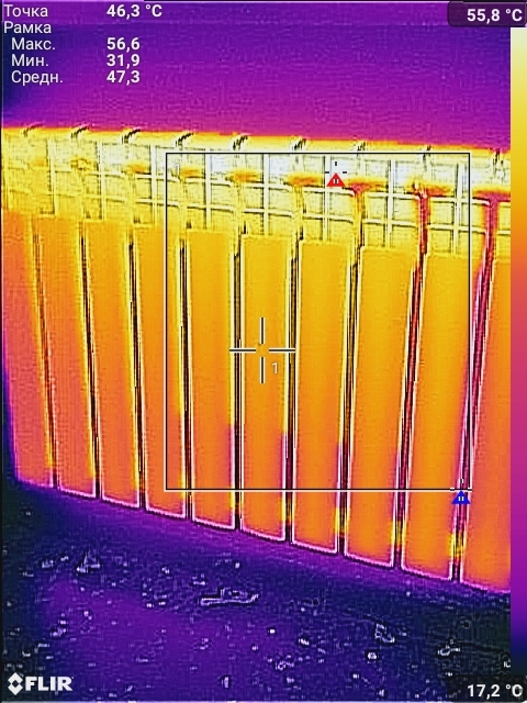

Mazayac, ну благо паяльник есть, паять умеем, трубы ппр купим. Вопрос - чо не так)) Вообще я сегодня был в больнице с детьми, а там только ремонт сделали и везде биметалл, так я посмотрел тепловизором, там тоже прогрев не такой равномерный... Щас буду анализировать перепад, выложу фотки сюда. Я просто до этого дело с чугуниной имел, там все понятно если батарея работает прогрев равномерный.А тут видимо тонкие стенки вносят свои коррективы.

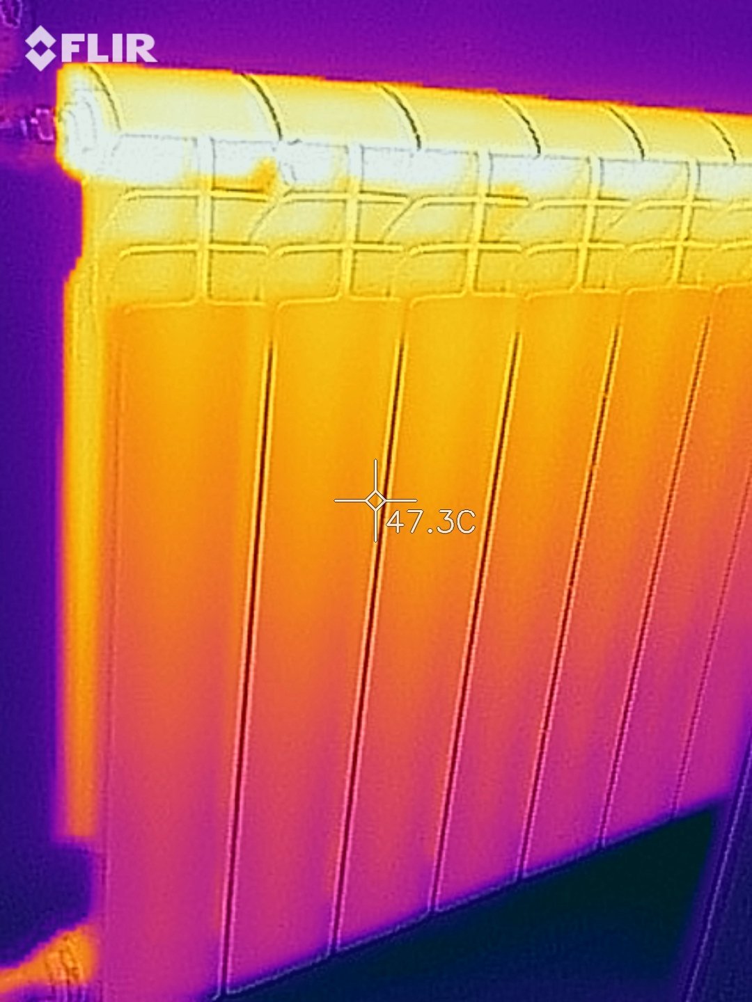

Был сегодня в больнице с ребенком, а там ремонт недавно сделали. Походил пофотал батареи...
Это чо получается для биметалла такой неравномерный прогрев это норм? Я до этого только чугунину снимал - она намного равномернее прогревается)) Правда здесь система двухтрубная!
AntiLL, Да, для бимрадиаторов и двухтрубной системы - это нормально.

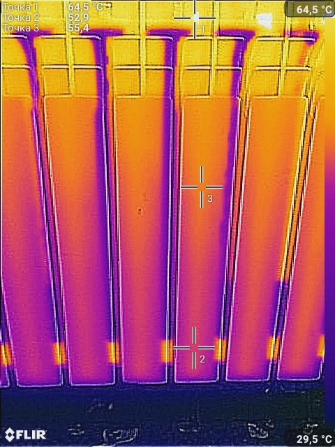

Inch1964, но судя по равнозначной температуре стояков - двухтрубочка убита и кочегарят её что есть сил только потому, что больница.
AntiLL, у радиаторов больничных шаровые краны что-ли?
Да в таких объектах очень часто бюджеты на ремонт копеешные - хотя деньги выделяются огромные. Куда уходят все знают.
Mazayac, там интересно сделано, стоят шаровые, а после них регулировочные какие то краны. То есть непохоже что экономили.

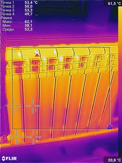

Сейчас вон вообще утепляют весь фасад. Сделал тоже пару фоток:
AntiLL, хорошо работают, чистой минватой без горючего пенопласта. Одобряю!
А регулировочные краны что-то недорегулированы похоже, для двухтрубки такие равномерно «раскалённые» бимки - нонсенс.
