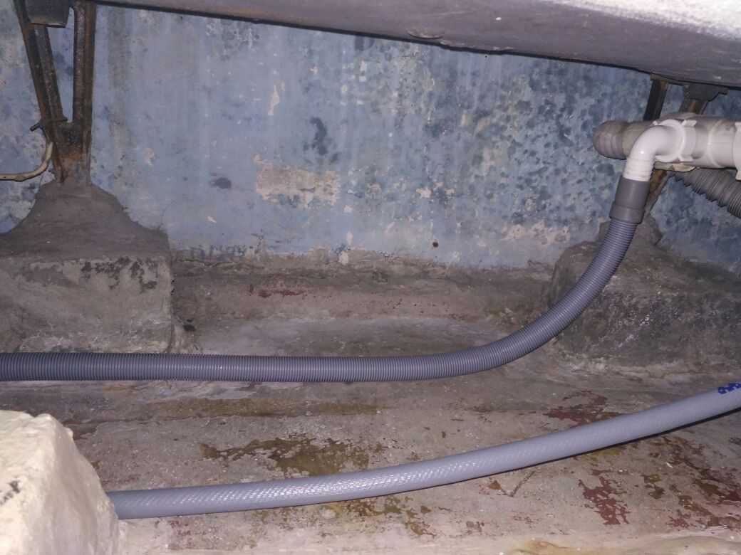

Доброго времени суток. Вопрос частый, но ответа по своей мысли не нашел.
Ситуация следующая.
Стиралку подключил так:от машинки сливной шланг на уровне пола (без подъема) пустил под ванной по полу в спец. ответвление в сифоне ванной (картинка 1). Но получается, что уровень этого ответвления в сифоне ниже, чем сам барабан машинки. Ощущение, что при стирке вода сливается и машинка постоянно набирает воду (читал про эффект сифона и самослива, как когда бензин сливаешь с бака). Подключен шланг сейчас так (картинка 1).
Вот вопрос, как от этого явления избавиться?) В голову идут 2 варианта:
  1. Купить держатель для ванной и повешать шланг на ванну, но рискованно, говорят их часто сбивает с ванны напором воды
  2. Поднять сливной шланг вдоль машинки, а потом уже опускать на пол и по полу под ванной вести в то же ответвление сифона (как на картинке 2)?
Прошу совета!
Второй вариант. Подвесить шланг на крючок за машинкой, и все.
bc----, подвесить у верха и потом уже опускать на пол и вести до сифона? или вообще просто поднять вверх шланг, и сразу на крючок в ванну?

Heat20 написал:
Там другой эффект, просто стекает вода из нижней точки и течёт через шланг, т.к. выход шланга ниже уровня воды в машинке.
Heat20 написал:
Вот как раз в таком варианте может возникнуть эффект слива топливного бака описанный вами выше.
Инструкция обычно говорит, что после подъёма на нужную высоту шланг должен быть подключён к трубе большего диаметра (в некоторых инструкциях это называют разрывом струи).

Сейчас вод ванной вот так все это выглядит:
Heat20, повесьте на ванну, или в сифон умывальника!
С ванны его не собьёт- нет такого давления !

Heat20, подвесить, опустить на пол и вести дальше по полу. Ничего вытекать самопроизвольно не будет.
Проблема высосана из пальца.
К канализации присоединяется тройник, в один отвод - сифон ванны, во второй - труба до СМ, рядом с СМ два отвода по 45 градусов и подъём вверх до 60 см.

Heat20, слив СМ по нормам делается не ниже 600мм, поэтому какой дурак-производитель будет делать сифон для ванны с подключением слива СМ ?
dmitrovski, значит вариант временный пока на ванну повесить на крючке. Попутно собирать трубу под ванной по периметру и вести до машинки. Потом шланг на нужной высоте заводить в выведенную трубу непосредственно около машинки

В современных машинах может прокатить, но нужен прогиб шланга до пола - водяной затвор
