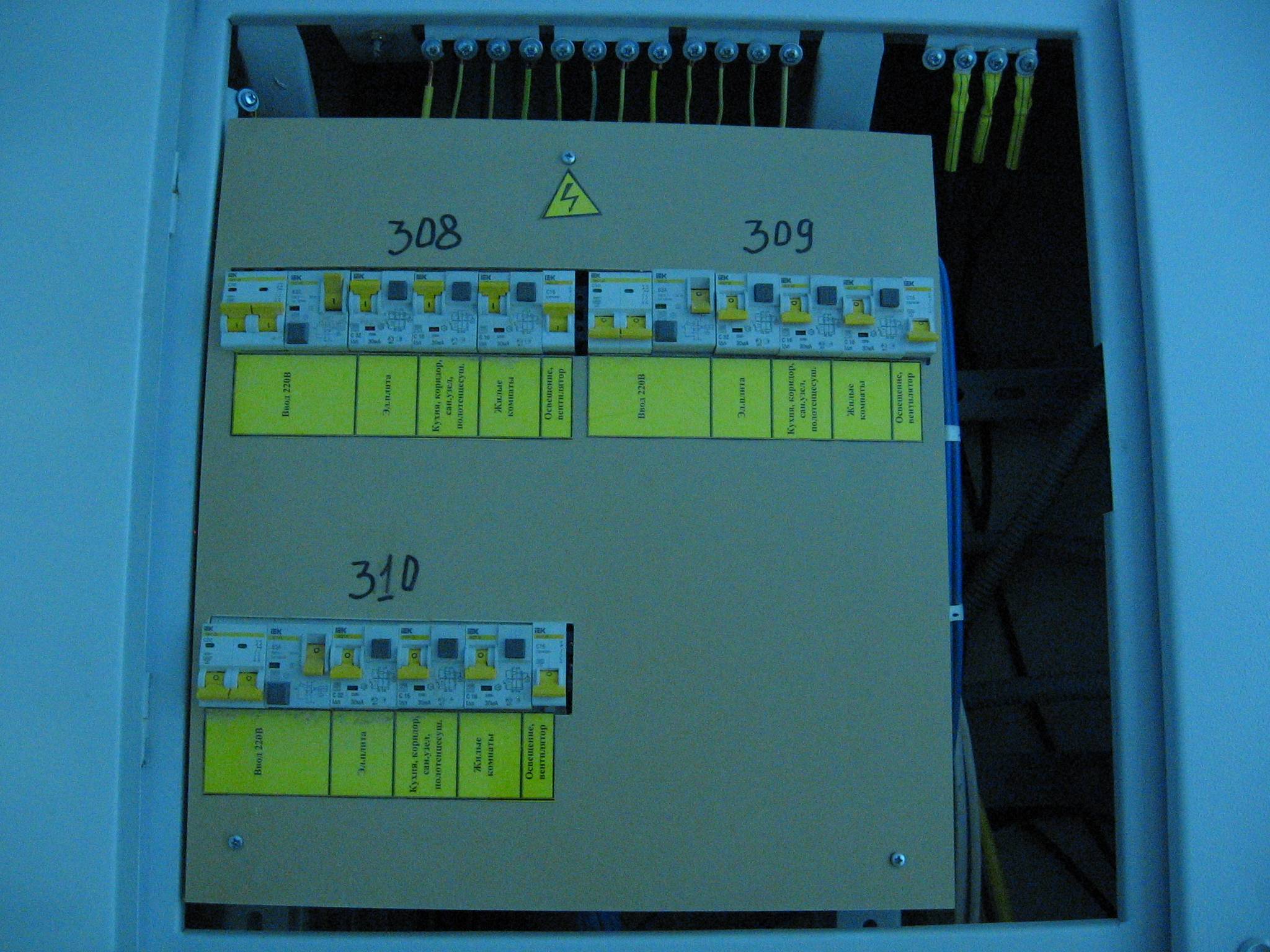

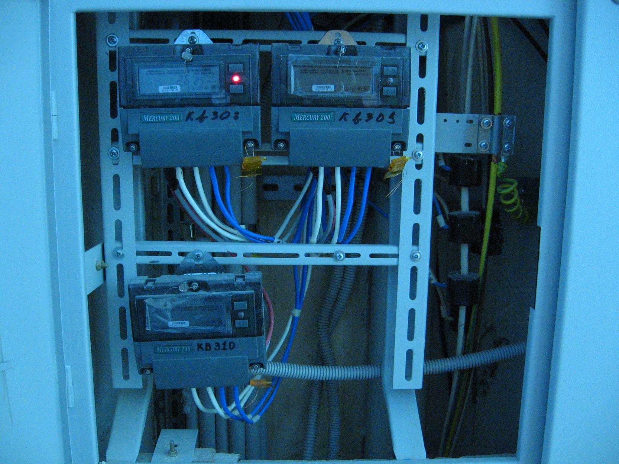

BV, как я понимаю, сначала нужно подключиться в щитке с установкой еще одного автомата, а места я там не вижу. И, кто имеет право проводить такие работы, чтобы нам потом не дали по голове?
oleshka написал:
Сначала нужно провести обследование, чтобы понять вообще - что и как делать, и на какие переделки Вы согласны.
oleshka написал:
Это вообще не проблема. Места там достатоно. Есть несколько вариантов.
1 автомат добавить вообще не проблема.
Еще можно добавить 11 автоматов но нужно согласовать с соседями и с УК некоторые переделки в щите.
oleshka написал:
Формально - весь щит зона ответственности УК.
Но так же верно, что зона ответственности УК заканчивается после вводного автомата, либо до счетчика вообще.
Счетчик как правило - Ваша собственность.
Как правило нет особой проблемы согласовать работы с УК.
Или электрик в штате УК вполне имеет правл работать в щите.
Как вариант - можно установить мини щиток на 4-6-12 автоматов уже в квартире. Либо не МИНИ (а на 24 места = 2 линейки по 12 друг над другом), и перенести ВСЁ, кроме вводного АВ в квартирный щиток.
К нему провести линию 10 мм2 от коридорного щита.
Это потребует минимального вмешательства в коридорном щите.
Тогда от квартирного щита можно будет сделать сколько угодно (в пределах разумного) линий, со своими автоматами, УЗО, либо на дифавтоматах, как сделано в коридорном щите.
Короче - вариантов масса - надо смотреть как сделано сейчас в квартире, понять, что хочется Вам по максимуму, принять решение, как именно делать, оценить затраты, подкорректировать хотелки, и сделать.
Согласование с УК (если вообще потребуется) - это мелкие технические моменты в ходе работ, так или иначе решаемые.

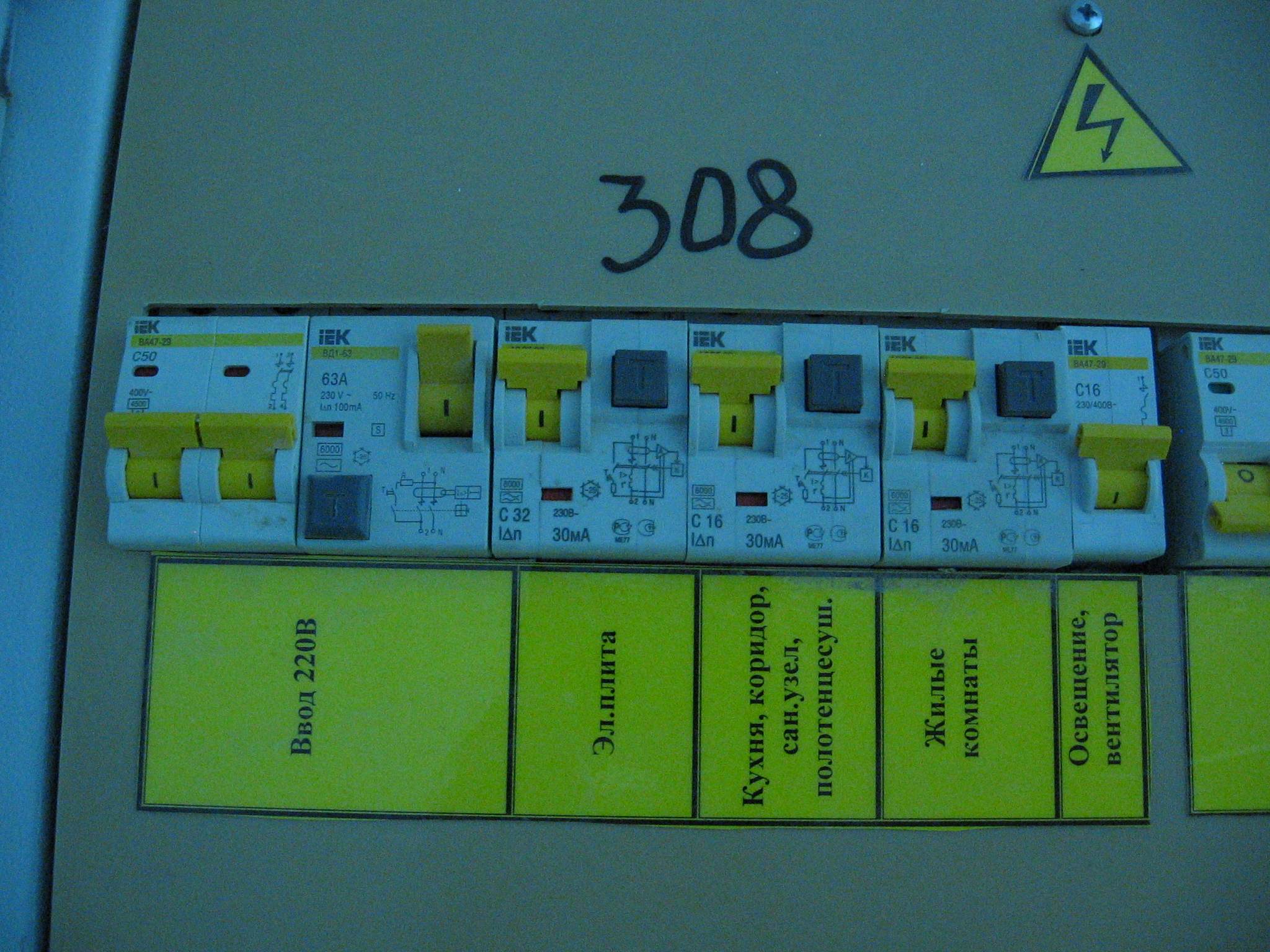

а я не про них - а про то , что на 16 А автомате всё прекрасно работает
serj12, слово ВСЁ немного смущает
Картинка для landco
Где-то за 60 секунд автомат на 16А может не выключиться если его нагрузить примерно на 9 Квт,
или может выключится от примерно 5.5 Квт - разброс характеристик.
А представьте как я обрадовался когда мне сказали что духовка не газовая , а электрическая а я им одну линию на кухню заложил И что я вижу - работает духовка , аэро - ну эта , сушилка короче , хлебопечь , поставили чайник греться , а тут же и микроволновку включили - подогреть тарелку с едой , не поленился - залез в щит , автомат чуть тёплый а автоматы не детские - С16А Legrand 1p+N одномодульные , уж их не заподозришь в подделке и загрублении
serj12, Это не значит, что так надо делать, и что автомат должен работать постоянно выше номинала.
BV, ООООО , да что ж це таке ну работает он и работает пять лет , жалоб нет , ну что ещё то от него требуется , кабель NYM-J 3х2,5 , всё на WAGO в распайке к которой есть доступ , открывал , смотрел , хотел обжать , посмотрел - всё как вчера подключено , плюнул и не стал трогать , хоть пять линий тяните , хоть десять - и на одной всё работает прекрасно и радостно годами , а-а-а- помогите спасите
