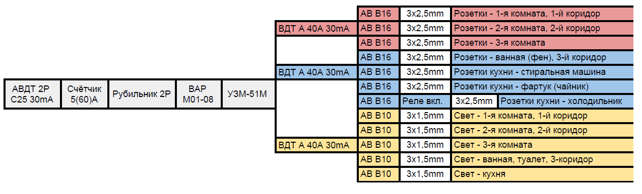

Здравствуйте! В интернете каких только нет схем и планов щитков, но у нас дом с газовой плитой, поэтому в подъезде на подачу в квартиру стоит диф.автомат всего на 25А/30mA. Проводка к квартире после капремонта новая, однофазная с нулем и заземлением. Автоматы планирую S201 ABB, ВДТ - F202 ABB. Покритикуйте, пожалуйста, схему щита.
И еще несколько вопросов:
  1. На какой импортный дифавтомат лучше заменить вводной ИЭКовский АД12 С25/30mA в подъездном щитке?
  2. Если в подъезде стоит дифавтомат на 30mA, есть ли вообще смысл ставить ВДТ(УЗО) в квартирном щитке и надеяться, что он сработает раньше, чем в подъезде? Поставить на 10mA - вдруг отрубаться будет часто, наверное, лучше какой-нибудь селективный в подъезд, с небольшой задержкой отключения и обычные - в квартиру?
  3. Не слишком ли много групп для ввода на 25А?
  4. Рубильник ведь любой можно поставить от 25А и выше?
  5. Какое реле задержки включения вы бы посоветовали поставить на холодильник?
  1. На любой из «тройки» вендоров АВВ, SE, LEGRAND. На 100/300 мА селективный;
  2. См. П. Выше;
  3. Много, с учетом света -сократите до 2-3-х и под разные УЗО;
  4. Да, конечно...

Libertin, сигналку, тёплый пол, посудомой, водогрей, аквастрож, кондей, электрику на балкон планируете?
Libertin написал:
Финансово бренд потяните?

MaSeVi написал:
До 2-3-х вместе со светом? Не мало?
Libertin написал:
Извиняюсь, уже почти спал, пока отвечал!))) Линии света до 2-3-х можно сократить...
megrad написал:
Насчет аквасторожа и кондиционера пока еще не определился, но если будет - тогда да, нужно будет отдельную линию на каждого.
А реконструкция стояков проводилась ? PE , там появилась ?
MaSeVi написал:
Вы еще писали "под разное УЗО" - имеются ввиду линии вообще, или свет под разное УЗО? По-моему одного на свет более, чем достаточно.
MaSeVi написал:
Да, отдельное реле на линию холодильника. Или реле времени поставить.
А если реле времени, то какое? Они все какие-то настолько многофункциональные, что не уверен, подойдет ли для этих целей. Холодильник как я понимаю, достаточно подключить напрямую после реле или лучше через контактор?

Libertin написал:
для чего несколько УЗО на свет
В крайне редких случаях маловероятной сработки УЗО в случае одного устройства под весь свет, можете остаться без этого света.
А так - часть квартиры будет со светом. Вон, ПУЭ вообще разрешает УЗО без света.

MaSeVi написал:
Для этого и разбито на 5 групп, чтобы в случае срабатывания УЗО отключить нужный АВ, и причину найти легче будет и свет в бОльшей части квартиры будет. Плюс ко всему, вдруг если затопят сверху и замкнет - не хочется, чтобы половина или треть квартиры без света была при 2-3 АВ на свет.
Libertin написал:
Вот в Вашем случае УЗО выключит все 5 групп, о том и пишу. Перекиньте часть АВ света на 2-е УЗО 40А, хотя бы 2 какие-нибудь группы.

MaSeVi написал:
Ну да, идти к щитку вечером в темноте неприятно будет. Согласен, надо разделить на 2 группы. Но я правильно понимаю, что если потом методом поочередного выключения АВешек найти группу с утечкой и отключить её АВ, то УЗО уже не будет срабатывать?

Как вариант "или" - прекрасно...
Регистрация: 07.04.2014 Екатеринбург Сообщений: 15825
MaSeVi написал:
Слишком громоздкое решение.
Да ладно, зато холодильник целый, как и продукты. Плюс стаб на линию.
MaSeVi написал:
Не поверите, сколько людей живет с такой мощностью и запредельной навороченностью по технике)))
Верю, но теряюсь в догадках, как им это удаётся)). Разве что поочерёдным использованием мощных электроприборов.

Ещё и стаб, мда. Полагаю, у автора квартира наподобие моей, 40 с хвостиком квадратов, там развернуться-то негде, а Вы стабы, ИБП, АКК.)))
megrad, Че так мелко ? Как то в одном домике на Николиной горе попался бесперебойник суточный на 15 кВА. Акки наверно на 2 кубометра были .
Libertin написал:
Неа, они даже и подозревают, что надо там что-то поочередно включать))
Libertin написал:
А при кратковременном отключении энергии тоже тестирует с задержкой
И при кратковременном. Если Вы обратили внимание, я писал о пропадании у меня в квартире эл-ва. Отрубалось все, в т.ч. сотовая связь, видимо, сотовики не стали заморачиваться с резервом. Длилось это все буквально секунду-две. Спустя 6 секунд мое реле включало все обратно...
MaSeVi написал:
78м2, место-то найдётся, но не знаю... Мыть холодильник - надо отключать, в самом отключении ничего страшного не вижу, чтобы ИБП ставить, а вот мгновенное включение после отключения - не полезно.
Libertin написал:
78м2
Да то же, знаете ли, не велика площадь)))
В общем, ставьте любое из реле: времени или напряжения. По цене они почти одинаковы. Разница в ширине корпуса, если это принципиально.

Libertin написал:
Перфекционисты ставят реле приоритета на приборы типа бойлера, нагревателей и тд ... Не перфекционисты - считают нагрузки в уме....
25А вполне, если грамотно ими распорядится...
BV написал:
25А вполне
И я про тоже, тем более у ТС газовые плита + духовка. Так что запаса - за гланды!...
BV написал:
Я-то посчитаю, а вот домашние мои... Кстати, неплохая идея с реле приоритета. Меандр подойдет? Или лучше импортный?
Libertin написал:
Не нужно оно Вам совершенно.
Ну, а если совсем приспичит, то

MaSeVi, спасибо! Пока что не нужно, а потом вдруг пригодится, в любом случае буду иметь ввиду, и в щитке надо место предусмотреть, на всякий случай. Другое дело, изначально правильно разделить всё на группы. Вы говорите - много, не спорю, и вот ломаю голову что как объединить, чтоб как-то сократить. Свет в комнатах между собой не хотелось бы объединять, кухню с ванной хотелось бы раздельно (ванную и туалет, так уж и быть, вместе), но вдруг затопят и замкнёт, хотя за все эти годы соседи нас пару раз заливали и ничего не замыкало, но кто знает, лучше всё-таки предусмотреть. Вот и получается 5 групп на свет. Ну, может первые две комнаты с коридорами объединить, тогда 4, но это уже полквартиры и как-то неравномерно получается, что на одной половине 1 автомат, а на другой - 3. Не знаю...
А уж если с реле приоритета... Вот, например, стиралка и посудомойка, их можно было бы в одну группу, а использовать поочерёдно, но если с реле, нужно на отдельные линии, чтобы реле одну из двух выключало? Вот и с розеточными группами тоже головная боль...
Libertin написал:
Вы говорите - много
Я говорил только про свет: в моем представлении много групп. Но, я не говорю, что это Плохо!))) Скажем так, неэкономно. Если у Вас есть возможность выполнить самому же себе поставленную задачу - отлично, делайте! Будет немножечко лучше!)) Все остальное у Вас хорошо.
Libertin написал:
Я позволю себе ещё раз Вам написать: не нужно это реле. Вот смотрите, квартиры с э/плитами выделяется до 11 кВт. А плиты у некоторых по 7/8/9 кВт. Представляете сколько остается на все? 4/3/2 кВт. А ещё прибавьте ту же духовку, плюс всякие теплые полы, стиралки и прочее. И ничего, прекрасно все живут и не парятся. А у Вас же 5,5 кВт... Чистыми!)) Представляете, как Вам повезло?
Libertin написал:
Посчитайте по мощности, что где будете подключать. У Вас, например, нет скажем групп под мультимедию и
конвекторы. Если опасаетесь потопов, вынесите распред. коробки из зон риска, либо выполните их защитой IP65.
Кстати кроме ОМ есть реле приоритетной нагрузки, типа несколько ОМ в одном корпусе , только цены заоблачные, либо как вариант поставить несколько ОМ на разные потребители.
Libertin написал:
плохая идея, не нужно он вам абсолютно.
MaSeVi, спасибо, вы меня успокоили. Главное, что я особо вроде не переборщил. Насчет реле приоритета, убедили, фиг с ними.
Но с электроплитами всё же больше комбинаций, ведь редко используют все конфорки да еще на полную мощность, а для всего остального мощности чуть более чем достаточно. Хотя, всё индивидуально...
megrad написал:
Посчитайте по мощности, что где будете подключать. У Вас, например, нет скажем групп под мультимедию и конвекторы. Если опасаетесь потопов, вынесите распред. коробки из зон риска, либо выполните их защитой IP65.
Да я просчитывал... Конвекторов не будет. Может быть посудомойка и один кондиционер, тогда посудомойку подключу к двойной розетке вместе со стиральной машиной на одну группу для поочерёдного использования, а кондиционер - в семье никто не может определиться, нужен он или не нужен - его тогда на отдельную группу. Про мультимедию можно поподробнее, что там нынче в моде?
Насчет коробок - спасибо за идею.
Radio написал:
Да, я тоже теперь так считаю, спасибо!
megrad написал:
В обычных условиях хватит и одного ОМ за глаза, если он вообще нужен.
Применение вижу разве что для проточного нагревателя воды - чтобы когда моешься в душе, никто ничего кроме лампочек не включал
Второе возможное примение в "быту" садовый домик и 5квт мощности - ОМ поставить на бойлер, конвекторы - "чтобы можно было включить электрочайник, или электроплитку"
А дома - проще сбегать к автомату ...если уж в кои-то веки...
