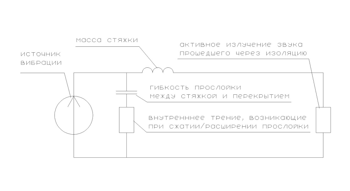

В ГОСТ по защите от шума есть расчет резонансной частоты стяжки. Чем толще - тем тяжелее, тем меньше, тем лучше.
Но в этом варианте - слой песка потолще.

не понял слово "бубнистая"-барабанить будет?, т.е чем стяжка тоньше, тем звонче? "Чем толще - тем тяжелее, тем меньше, тем лучше.
Но в этом варианте - слой песка потолще"-объясните поподробнее пожалуйста, а то не совсем понял этот момент. Остальное все ясно.
естественно - масса же меньше...
BILLYST написал:
... тем меньше резонансная частота, тем лучше подавляет шум

Ну почитайте еще ГОСТ про резонансные частоты...
Суть там про стяжку проста - толстая стяжка со слоем звукоизолятора, имеющего в сжатом виде под нагрузкой небольшой модуль упругости.
Ну и стяжка не должна быть сверхпрочной и звенеть как гидробетон
В ГОСТ есть марочная прочность - тоже гляньте

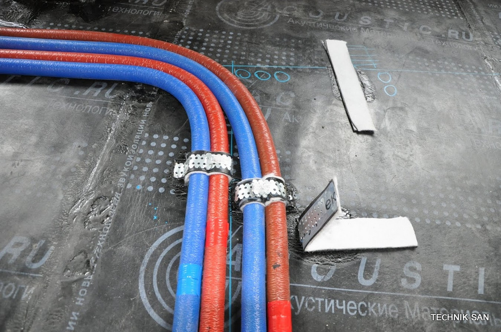

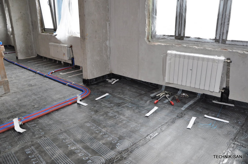

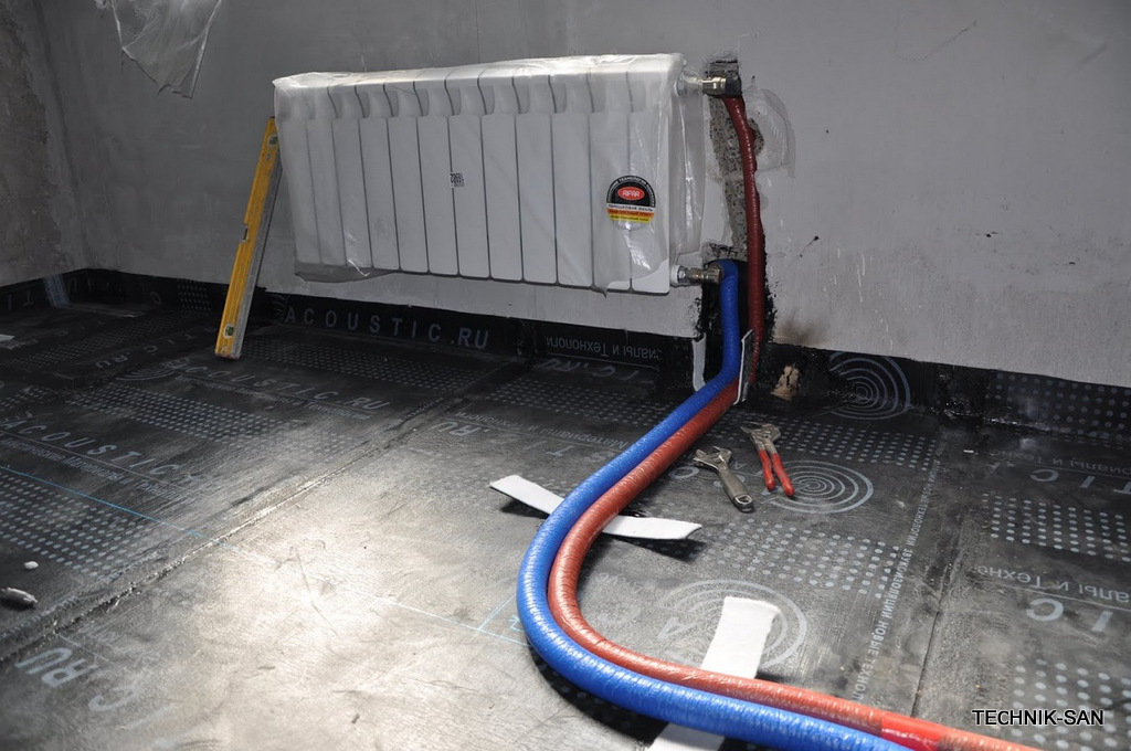

Теперь по сути, трубы должны быть СВЕРХУ гидро-шумо изоляции и чтобы вам не говорили "эсперты" с Ютуба, у них хайп на первом месте. Для начала , спросите у Гл.Инж. своей УК, подпишет он вам акт скрытых работ при таком монтаже ? Включаем логику, дом многоэтажный, трубы ПОД гидроизоляцией, цена кв.метра нижних квартир грабительская, тройники от застройщика самые оптимальные для их прибыли и всего лишь трехлетней гарантии на инженерку после сдачи дома (внимательно читайте Договор приема -сдачи, там МЕЛКИМИ буквами спецом это написано) Идём дальше - тройник заплакал и водичка (теплоноситель) ПОД гидроизоляцией потекла вниз на квартиры с дорогим ремонтом. "Эксперт" с Ютуба, которому вы поверили, хлопает глазками и говорит - я только делал опрос и ни на чём не настаивал.
Technik-san написал:
denli, не слушайте. На Вашем фото неправильно только то, что трубы отопления убраны в полиэтиленовый кондуит, а не в нормальную теплоизоляцию. Если кабель проложить под трубой, случится точечный перегрев кабеля, его жилы окажутся в условиях, много хуже табличных. Для сохранения условий схемы, кабель в таких условиях нужно сменить на более толстый. Насколько толстый (по сечению жил) даже посмотреть негде. Нет таких таблиц. При пролегании кабеля поверх теплоизоляции, он будет ближе к нормальным условиям, и тепло от его жил будет лучше отводиться в холодную стяжку.
Вторая причина, почему не надо прокладывать кабель под трубой, в том, что местный подъём трубы создаст условия для сбора воздушного пузыря. Для схемы Тихельмана, как на фото, это не страшно. Для лучевой разводки это критично.
Technik-san написал: denli, - как в анекдоте, Вам шашечки, или Ехать ?
Technik-san,
Это пока что не теплозвукоизоляция. Это для отвода тепла, локальная защита кабеля в местах перехлеста.
Но в целом, вы тему подняли правильно, качество тройников - вопрос хороший.
В моем случае тройники стоят медные, и только в некоторых преходах с плоскости на вертикаль - пластиковые рехау. Трубы - рехау. Так что конструкция не самая бюджетная.
К сожалению, большинство моих соседей вообще не озадачивалось вопросами теплозвукоизоляции. Просто тупо лили полусухую стяжку на полиэтилен, объединившись по несколько квартир для дешевизны. Так что, с легкой руки застройщика, совершенно пофиг есть там теплозвукоизоляция или нет. Если суждено ему заплакать, то что так "заплачет", что так.
По сути же теплозвукоизоляции, подумав, и рассмотрев разные варианты, думаю остановиться на Шумостопе К2 и С2. Сверху - вибростек, и армированная пленка. Получится пирог стяжки толщиной 60-70 мм, в тонких местах, где перехлесты - 40 мм.
denli, не слушайте.
cineman,
Почему не слушать, в чём я не прав и что здесь не так ?
пару месяцев назад проделал то же самое.
железки - совершенно лишние. я в паре мест прихватил куском шуманета, да и то лишь потому что под рукой был. когда делается стяжка, то все равно всё тонет, ту же сетку приходилсь руками "поддёргивать" наверх, чтобы на трубах не лежала. правда у меня металлопалстиковые трубы REHAU - они сами по себе довольно жесткие и в определённом смысле держат форму, точнее принимают её и не пружинят.
а вот радиаторы я не понимаю зачем подключать так извращённо - есть же стандартные штуковины для нижнего подключения - и снимать легко во время отделочных работ, и эстетически лучше - не заметны практически.
Dron/9K написал:

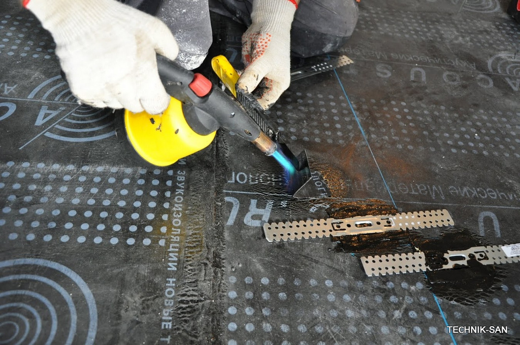

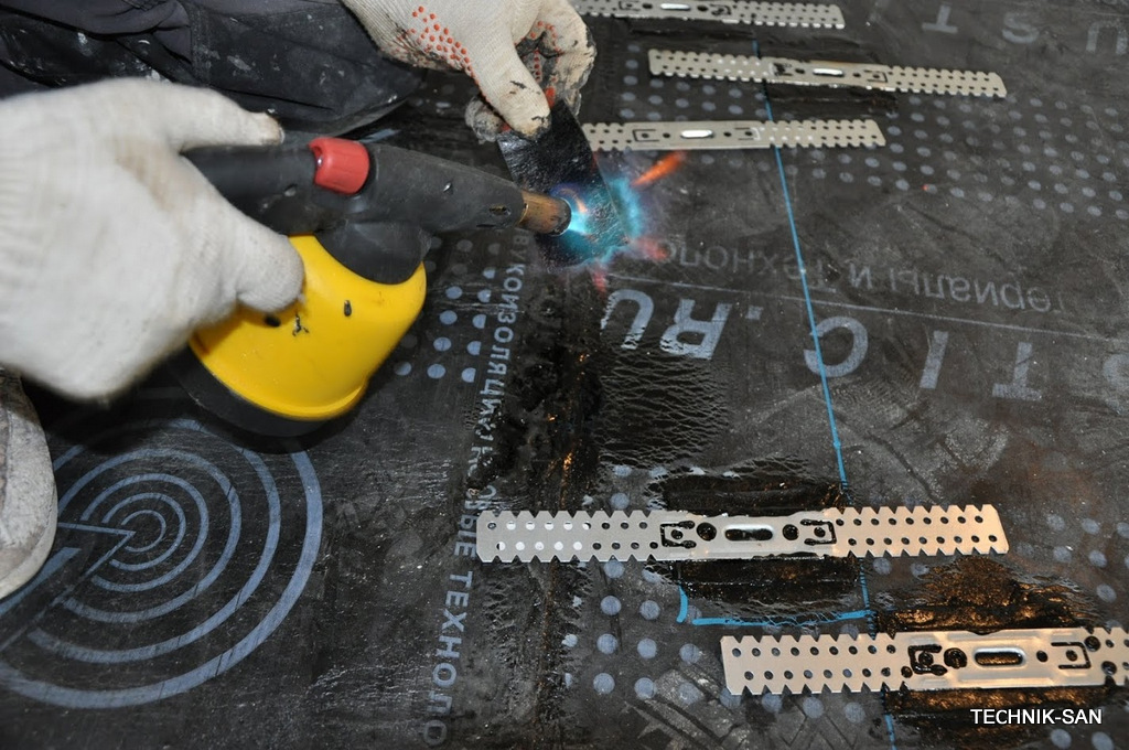

более простой монтаж где трубы прихватываются капроновым ремнем (и газовым пистолетом).
Но там надо обеспечивать герметичность мест прохода сквозь гидру и делать мягкие нашлепки на шляпки дюбелей.
На фото выше - достаточно изящное решение, с сохранением целостности гидро и шумо изоляции
