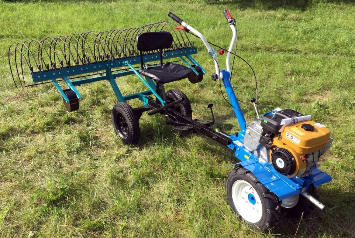

Мужики для мотоблока вот такие грабли
Кто может подсказать из опыта, сколько нужно расстояние между зубьями,чтобы допустим сгребать бурьян с огорода? Грабли такого плана:
CAIMAN340
Владимир С., На поперечных заводских -71 мм. Но это ,для сена ,сгребают чисто. Под бурьян , думаю можно и реже ,но мелкий может оставлять .

SER2009 написал:
SER2009,

SER2009 написал:
Сгребают нормально? Если низкий покос, с земли собирают? И пруты наверное каленые (пружинят).

Сгребают отлично ! кошу МФ 70 высота среза 3-5 см... люцерну кошу без опор 2-3 см Люцерну сгребаю через 24 часа после покоса
Пружины сделал вот с такой телефонной опоры ,С одной опоры с десяток колёс можно сделать . Внутри калённая проволока диаметр 5 мм ,гнул видео выше. За два года не сломал не одной пружины.
Покупать готовые пружины очень накладно
Совет для тех кто будет гнуть пружины сам
при первом изгибе пружины на 180*, ежели проволока (прут)сломался
далее не заморачевайтесь такой материал не подходит,
SER2009, SER2009,Не прикидывали , сколько времени уходит -соскрести и собрать в копны , площадь 0.5-1 га

SER2009 написал:
Сгребают отлично !
Была мысль такие сделать. Только колеса поменьше диаметром, где то см 40-50. Кошеную траву в компост собирать.

Jesha написал:
SER2009 написал:
Сгребают отлично !
Jesha,
Нет маленькие не пойдут на большие накручивает а на маленькие в момент !

Jesha написал:
Вот о пружинах
