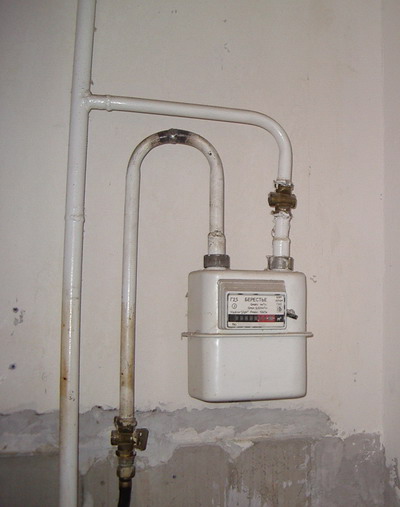

Из потолка в пол в углу идет газовая труба, на уровне глаз идет отвод с вентилем, дальше газовый шланг на плиту.

Сходил к газовщикам, договорился совершенно официально. Пришли, перекрыли газ, срезали ответвление, на уровне 70 см от пола (ниже уровня газовой плиты) приварили нормальный кран и поставили гибкую сильфонную подводку к газовой плите.
Вертикальная труба, правда, осталась - но она почти закрыта вытяжкой и крышкой плиты, и совершенно не раздражает. Не удиалюсь, если при желании и ее можно было отодвинуть - но я это даже в голову не брал, поскольку и описанное-то выше удовольствие обошлось мне больше 7 тысяч.

У меня номер не прокатил, удалось только уговорить, когда трубы меняли, перенесли кран ближе к стояку, вниз переносить отказали, ввиду требований безопасности - кран должен быть на высоте около 150см от пола в доступном месте.

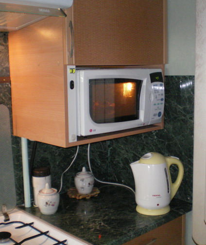

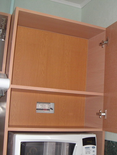

Даю ссылку, как это обычно делают на заказах, это нестандарный шкаф со смещенной задней стенкой или как на рисунке с углом уступом. Но это отдельные бабки. Можно протсо сборщиков заинтересовать, просто вырежут дыру в задней стенке.
Сори за качество фото, не заработал на фотик, все инструмент да инструмент
