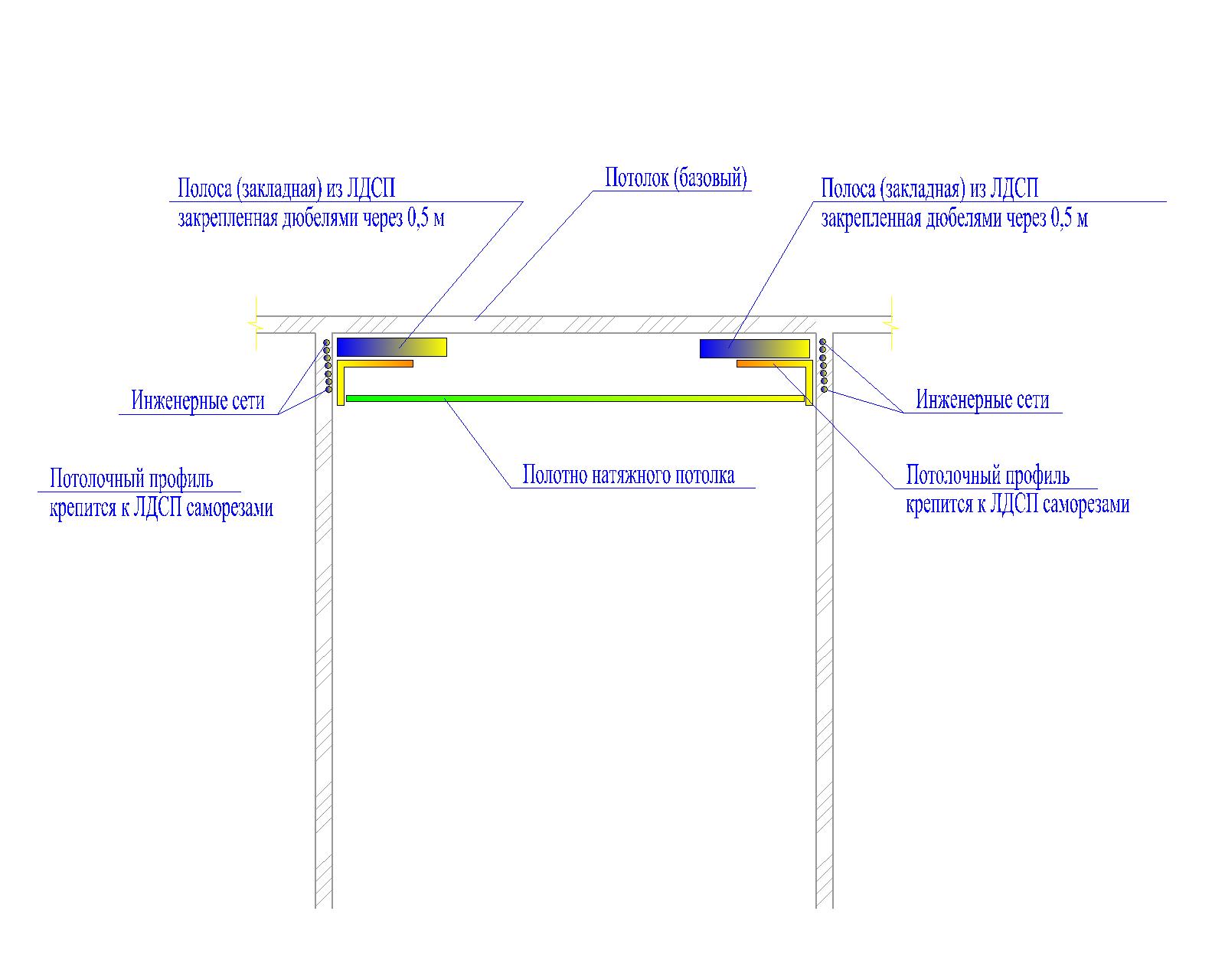

Добрый день.
Возможности крепления профиля к стене нет (проходят коммуникации).
Есть идея, по периметру базового потолка закрепить закладные из полосок ЛДСП толщиной 22 мм, а к ним уже при помощи саморезов крепить потолочный профиль.
Как в данном случае вывести горизонталь (перепад базового 2 см), подкладывать проставки под ЛСДП и потом пропенить, или забить?
Что посоветуете?

Полоса из ЛДСП крепиться к потолку (а не стене)
Обойти коммуникации не получиться, они проходят по всей длине 3-х стен.
Можно крепить ниже на 30 см, но это не вариант, потолок слишком низкий.
ЛДСП обеспечит сглаживание мелких неровностей базового потолка (чтоб профиль лег красиво, а не волной) и облегчит крепеж профиля,
проще к ЛДСП саморезами, чем сверлить через 10 см бетонный потолок.
Tigger_13, А что тогда вот так мешает сделать? (верхний вариант)
Андрей Сновидов,
Так то и хочу (но через ЛДСП для облегчения крепежа), но правая сторона выше левой на 3 см.
Как сделать ровно, под ЛДСП подложить проставки, притянуть дюбелями и запенить чтоб не играло?
Не выгнет пена 22 ЛДСП?

Далайте ДСП в ноль, щель выведете (проклейте)клиньями
Вот как то так, получается.
Можно попробовать профиль стоечный закрепленный к потолку и выровненный (по горизонту) при помощи подвесов, но как то хлипковато для тканевого потолка будет.
Tigger_13 написал:
Ну на фига козе баян? ДСП со свободной стороны расклиньте в районе дюпелей, от стены саморезами (и затем обрежтье их) Пустоту клей пеной. И все!
