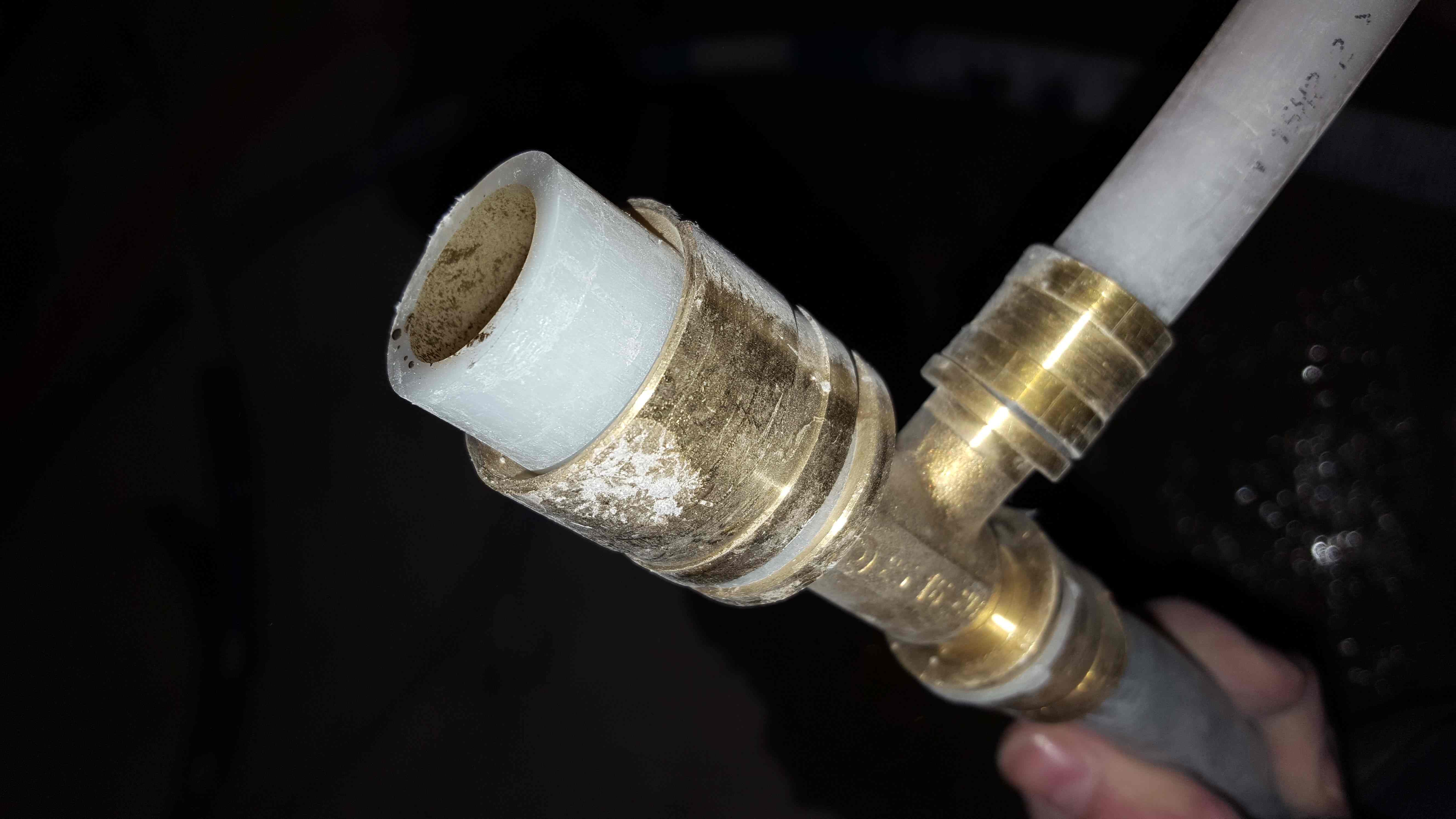

Монтаж бир-пекса по полу от Застройщика. И каждый сам решит, оставлять ли такое или нет. !#[https://www.youtube.com/watch?v=joLcqbny7dk]

Starnet122, что вам здесь не нравится ?

молоток написал: Starnet122, что вам здесь не нравится ?
молоток,
  1. Торец труб и тройники касаются бетонного пола при монтаже, велика вероятность попадания мусора в места соединений.
  2. Трубы внатяг, нет уверенности что при надвижении гильз труба не съезжает с фиттинга.
  3. Слишком весёленький монтаж. Это означает, что на качество насрать.
Сообщений: 131992
07.02.2018 в 17:36:19
молоток,
  1. Работа расширителем без поворота головки
  2. Не соосность при запрессовке и следовательно после - штуцера и трубы. Труба натянута с перекосом
  3. Тройники должны быть в теплоизоляции обеспечивающей свободное перемещение при тепловых подвижках Ну и инструмент для запрессовки - по хорошему, чтобы им нормально работать - нужно 4 руки, отсюда частично следует пункт 2

07.02.2018 в 17:41:32
Starnet122 1.Согласен, не сдували соринки)) 2.В первом случае не съехала, во втором не видно 3.С музыкой и хорошим настроением приятнее работать, но это не означает сделать плохо. Мужики трудятся...

07.02.2018 в 17:46:30
BV, 1.Два раза повернули, достаточно 2.Можно списать на некорректность, запрессуется, стянется, плотно кольцом. Давление покажет. 3.Тройники металл, надежнее на деформацию, это не пластик. Необязательно прятать. На стройках мало кто это делает. В четыре руки согласен, или две руки-две ноги. Давление покажет косяки, но конечно не допустимо так делать. Труба не дошедшая до конца тройника на несколько мм и обжатая кольцом держит давление. Инструмент доисторический, топорный, но работа с помощью него выполняется.

Тройники изолировать нужно от контакта с бетоном в стяжке. Монтаж на видео - на отвяжись. Сам сейчас такую тройниковую схему разводки от застройщика - буду себе менять на коллекторную.

С расширением трубы запрещённым способом - можно просто делать беспроигрышные ставки на то, что все рукожопы от застройщиков именно так и нарушают технологию.

молоток написал: 1.Два раза повернули, достаточно
не повернули, а нажали 2р
молоток написал: .Можно списать на некорректность, запрессуется, стянется, плотно кольцом. Давление покажет.
сколько проживет....?
молоток написал: 3.Тройники металл, надежнее на деформацию, это не пластик. Необязательно прятать.
металл-то не лопнет, а вот труба на краю штуцера. Насчет необязательно - это откуда инфо? Личное?

Похоже это они делали:)
Если кто не в теме: у гильзы бирпекса и других, есть "зад и перед", так вот часть гильз натянута задом, мастера не заметили разницы
Если судить по скорости, с какой в мастер в ролике схватил и надел гильзу, вряд ли он заметил, нужна хотя бы секундная пауза для того, чтобы определить с какой стороны фаска

BV написал: не повернули, а нажали 2р
Понятно
BV написал: сколько проживет....?
Сколько бог даст
BV написал: металл-то не лопнет, а вот труба на краю штуцера
Почему же сразу на краю, наговариваете на людей
BV написал: Насчет необязательно - это откуда инфо? Личное?
Личное да BV металлу ничего не сделается в стяжке, у него защитное покрытие, и металл толстый, долго ржаветь будет. Это ориентиры на массовость, делать всё по правилам ! ТАк за эту работу они деньги не получают ! Вы в России живёте ! Не в Европе. Что хотели ? И не сравниваете с иными заказами и исполнителями.
master.msk написал: мастера не заметили разницы
зоркий орёл
master.msk написал: схватил и надел гильзу, вряд ли он заметил
Да это вам не гильза-кольцо "Контур", кстати наша марка, где фаски сняты с двух сторон, не обшибёшься. "Контур" - мы думаем о вас.
