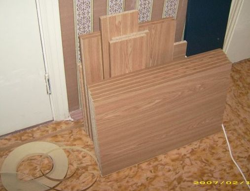

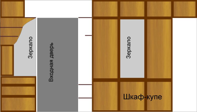

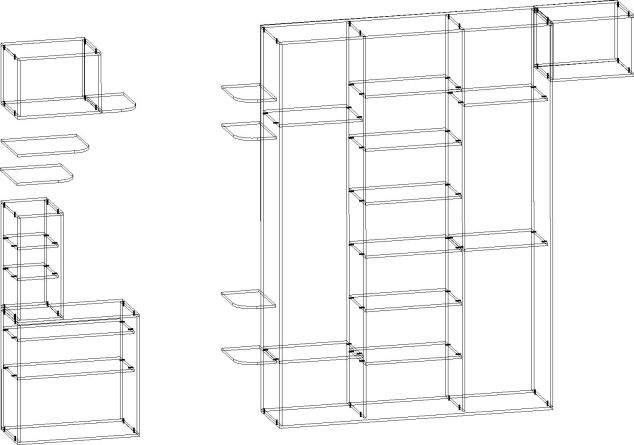

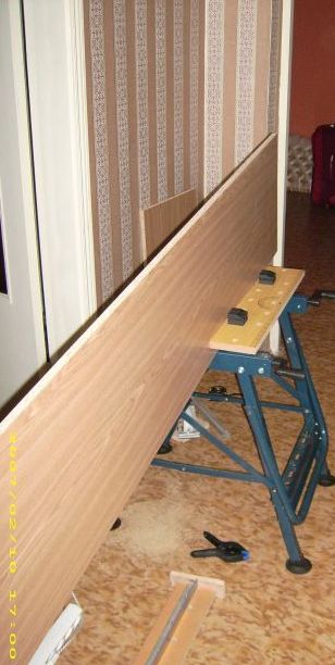

Начал и частично сделал на выходных прихожую, как и положено узкая и длинная, после долгих терзаний вырисовался план и частично реализация.
Запланировано:

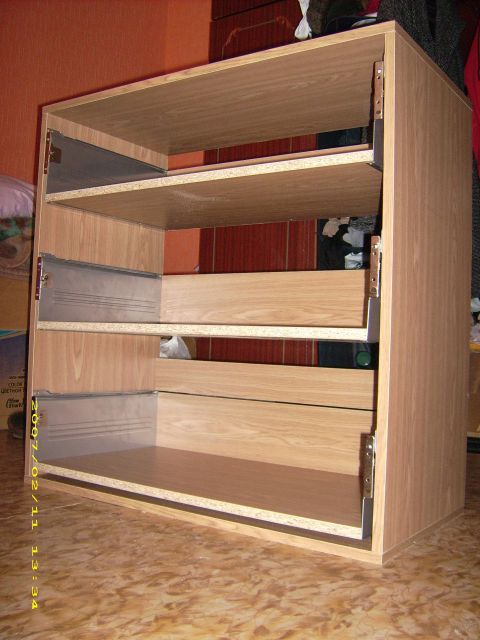

1 Комод для обуви 80х80х42
2 Над ним будет шкапчик 70х30х42
3 Далее полки и антресолька подвесная.

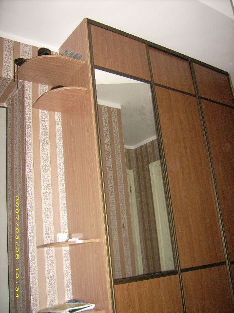

4 С другой стороны двери - шкаф-купе 250х180х45 под потолок.
5 И наконец антресолька над туалетной дверью.
Реализовано:
1 Комод
2 Скелет купе
Оцените плз этап работ.
Критика и идеи приветсвуются.
Продолжение отчета по наличию свободного времени.

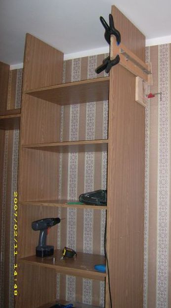

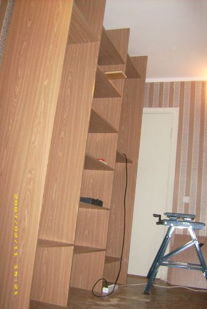

Рама шкафа была усилена ребрами жескости, там же и крепилось все в стену на дюбелях, плюс дополнительно несколько металических уголков.
Антресоль на стандартных кухонных регулируемых подвесах, два дюбеля, саморез с шайбой для лучшего зацепа, и с помощью регулировки притягивалось к стене и к потолку.
Где такую стремянку можно взять?
А че там на седьмом рисунке случилось, наращивание бочины (струбцины вижу), что ли? Так на рисунке ранее все как бы ОК уже было?

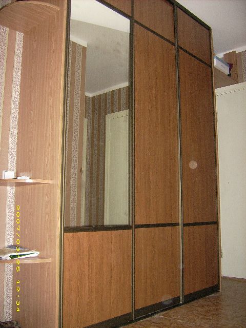

Браун классик "гуляет" сильно и хватать не за что. Только что алюминий. Может лучше было стальную систему брать?
Резали в Брауне? Как там сейчас, пришлось купить полной длины рельсы верхние/нижние, или под размер?
Двери сами собирали? Очень сущ. вопрос, как зеркало доставляли? И как сборка зеркальной двери прошла, нормально?
Метабоксы - любил их, но отказываюсь, буду советывать как минимум шарикоподшипниковые телескопы пиплу. Жеще, тише, 100% выдвижения. А кому подороже, так даже скрытые. Обязательно закрутите шурупчик над опорой прямо над роликом, многие фирмы не ставят, а под нагрузкой там все гнется и иногда необратимо. На ремонтах замечаю, что и размер днища метабокса и ящиков под роликовые направляющие тоже не выдерживают, потом все это проваливается. А пипл говорит, - нет, буду заказывать только у серьезной фирмы. Как у нас, у Украине, что-то может быть серьезно?

И последний вопрос, как закреплены к стене радиусные полки?

Стремянку-верстак брал в "Эпицентре" может еще остались 150-170 грн точно не помню.
Это кондуктор самопальный, кусок ДСП с дюр.уголком(для торца) плюс 2 втулки стальные.
Это правда бран гуляет, но съедать 8 см при 45 см глубины шкафа, жаба давит, вышло 4,5 см.
Заказывал в размер проема в Брауне +7% стоимости материалов, все в размер по погонным метрам кроме вертикальных профилей - платишь за весь, но режут в размер. Вышло даже дешевле чем на сайте.
Двери собирал сам, зеркало вез вместе с порезанным ДСП. Сложил задние сидушки, сложил ДСП, а сверху зеркало, с уже наклееной пленкой.
С первой дверью помучился немного, но на вторую уже все было нормально. ДСП оказалось чуть толще, потому пришлось одну кромку шлифонуть.
Мой "опыт" показывает, что вначале надо собрать начиная со среднего заполнения, потом соединительный профиль, потом остатки наполнения, верхний и нижний профиль, все легонько подбивал молотком через прокладку, вертикальный профиль в самом конце начиная с одного края, наживив крепежный шуруп. Конечно можно стянуть длинными струбцинами, но таковых не имею. Подбивая - главное не спешить и не переусердствовать.
Фурнитуру всю я там и брал, метабоксы "Линкен систем" - понравились, толстый метал, все ровно и кажется надежно, комод задуман под обувь (4 пары на полку) сама полка тяжелее будет. На счет верхнего шурупа спасибо, исправлю.
Радиусные полки конфирматом к стенке шкафа, но думаю усилить уголком, оставшимся после выпиливания радиусной полки. Висящую только на стене закрепил метал. уголками, но переделаю - не понравилось.

Но, я бы сделал двери пошире, а радиусные полки поуже.
Зачем там зеркало, если рядом зеркальная дверь? За левой раздв. дверью я бы поставил крючки, а за правой выдвижную вешалку для плечиков. При вашей ширине дверей, я так оцениваю, ширина двери меньше 60см, и плечики не разметстить. Правильно, поскольку что за правой дверью не видно?
А вот распашной фасад с торца - эт... оригинально! Но лучше этот объем было бы пустить, повторюсь, на мой взгляд, в основные два отсека, уменьшив ширину радиусных полок.
по поводу планировки у меня придирок нет-Ваш шкаф,Вам виднее.мне не совсем ясно что у Вас с цоколем?я так понял он сделан из деревянного бруска,или ошибаюсь?если да,то зачем?собираетесь его закрыть потом?а ы целом-очень недурно,хотя планировка несколько странная,в этом присоединюсь к 2AlVadSk
Что касается цоколя там действительно деревянный брус конечно я его в дальнейшем закрою фотографировал специально так чтобы видно было! На счет выдвижных крючов собирался именно так делать на мои домашние все как в один голос ненадо раздвижных мол привыкли к таким крючкам и все тут! Зеркало с левой стороны поставил для того чтобы женская половина моей семьи могла там красить губы и все такое (зеркало с увеличительным эффектом-в таком зеркале очень хорошо все видно разные прыщи и т.д.)
Полки поуже они и так узкие 25см. а боковые с торца полки предназначены для всякой мелочи ключи, перчатки, расческа, крем щетка для обуви и т.д.

Хочу узнать как бы вы сделали планировку в шкафу
не забивайте голову,тут вариантов масса ,которые возможно для Вас неприемлемы.теже самые выдвижные вешала например.единственно,полку под обувь я бы заменил сотовой полкой(металлическая такая,типа корзины),на мой взгляд гигиеничнее.
