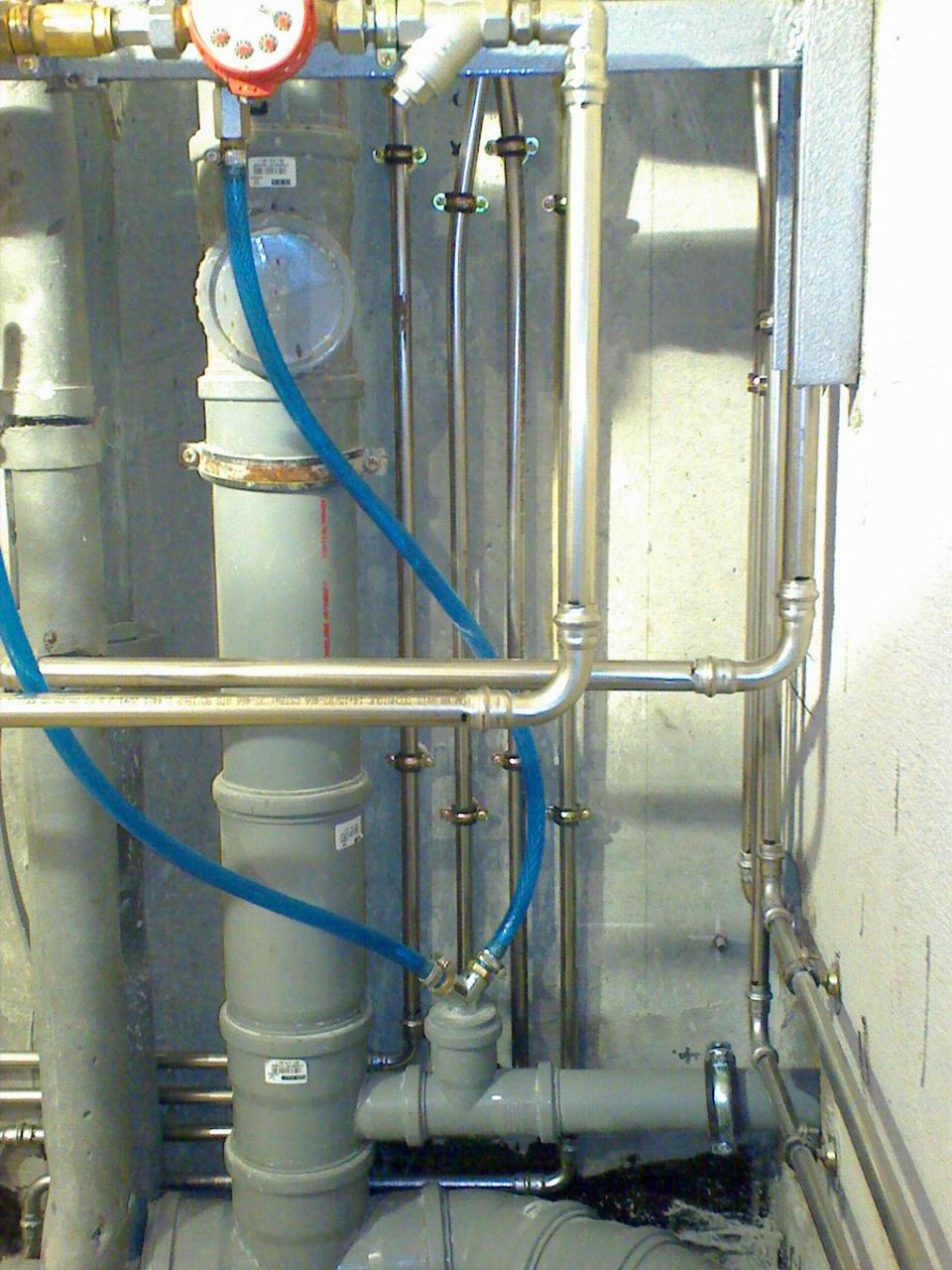

Жесткость-гораздо выше даже неотожженой трубы,нержу 15х1 можно об коленку гнуть(в смысле немного подогнуть)но на пределе(для коленки)Более толстую-только трубогибом.
Но в общем-то,производитель нигде не указывает ни минимального радиуса изгиба,ни рекомендуемого,ни саму возможность гибки.Все повороты осуществляются угловыми фитингами 45 и 90 грд.

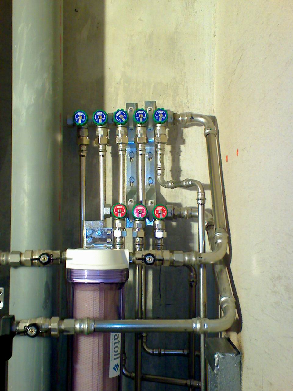

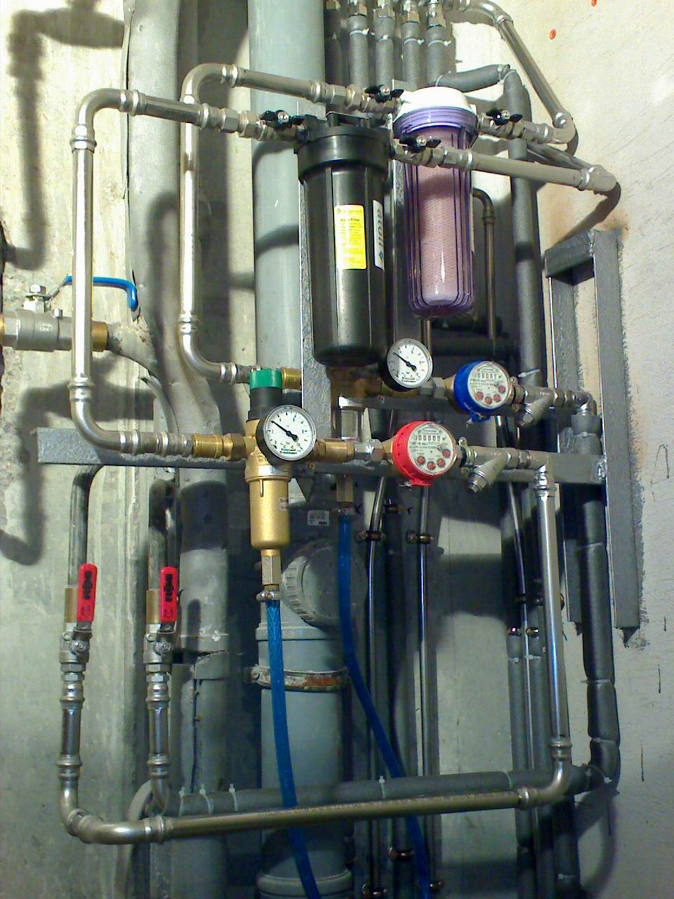

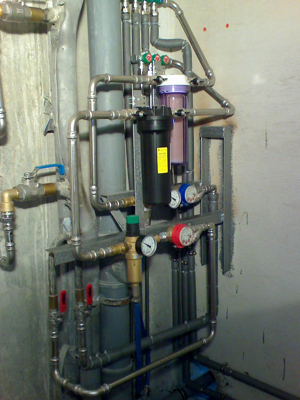

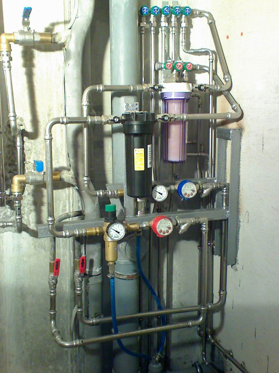

У меня нержавейка на хол. и гор. воде. Трубы д.15 покупал на рынке кажется по 15 грн. (100 руб) за метр. Резал заготовки и относил токарю для нарезки резьбы 50 коп. шт. (3,4 руб.) соединял все готовыми уголками и тройниками бронзовыми или латунными. Все очень быстро и легко как Лего. Резать самому резьбу на нержавейке очень трудно лучше токарю.
