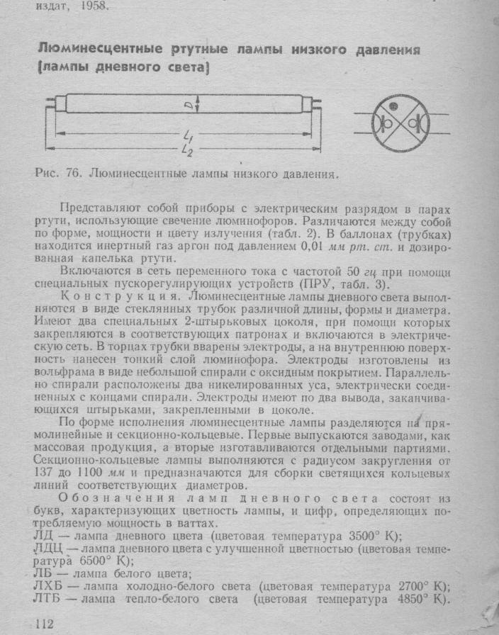

Во вторых, в люминесцентных не ртуть а соли, их пары образуются только во время работы. В ксеноновых лампах так же используются соли ртути и фосфора.

Radj написал :
Если не секрет, откуда такая информация? Вы связаны с производством люминисцентных ламп? Как и посредством чего, соли преобразуются во ртуть? Поясните пожалуйста.
Согласно моей информации и личного опыта в люминисцентных лампах, как и в ксеноновых находится именно ртуть в металлическом (жидком) виде. И в пары переходит при прогреве лампы, именно из за этого лампы загораются не сразу...

Alex___dr написал :
Стало интересно и я поискал соответствующую инфу в инете. В большинстве источников указано что в ЛЛ строго дозированное количество ртути, но не уточняется в каком виде. В одном месте обнаружил информацию, что используются ртутные амальгаматы.
Вы правы. Я ошибся посчитав, что амальгаматы ртути это ее соли. На самом деле это ее жидкие и полужидкие сплавы.
