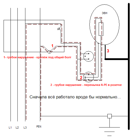

Я так скромно понял - это схема защиты от отгорания нуля. Вопрос: куда землить конец от реле 24В?
Ohhoo написал :
Ты правильно понял, но она неприменима при двухпроводке...

Он не коммутирует PEN, он коммутирует ноль отвода от стояка, более того там этот ноль потом еще и приземлен...

Дык, вроде запрещено коммутировать PE.
Это само собой. В данном случае, как на рисунке, N от стояка коммутировать можно, в виду того, что точка разделения, после коммутацуионного аппарата, нейтрали на рабочий и защитный проводники, еще и заземлена.

Млин, ну тебе же уже ответили на все вопросы - дели на щите(если PEN стояка удовлетворяет условиям), используй трехпроводку..., но пенять будешь только на себя...
ВТБ! написал :
Для PE есть пара исключений.
Для PEN исключений нет.
Точно.
В очередной раз приведу цитату:
1.7.145. Не допускается включать коммутационные аппараты в цепи РЕ- и PEN-проводников, за исключением случаев питания электроприемников при помощи штепсельных соединителей.
Допускается также одновременное отключение всех проводников на вводе в электроустановки индивидуальных жилых, дачных и садовых домов и аналогичных им объектов, питающихся по однофазным ответвлениям от ВЛ. При этом разделение PEN-проводника на РЕ- и N-проводники должно быть выполнено до вводного защитно-коммутационного аппарата.

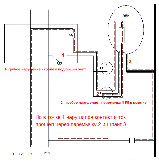

Ошибка jkl в том, что если существует соединение N c PE, то ВЕСЬ участок перед этим разделением называется PEN.
И это не зависит от наличия\отсутствия повторного заземления точки разделения.

Arr написал :
Такая схема и в загородном дома с индивидуальным заземлителем опасна, а в многоквартирном просто нереальна.
Еще раз - это всего лишь схема, показывающая принцип...- происходит сравнение напряжения на рабочем нуле с опорным напряжением чистой земли. Т.е. с небольшими переделками все будет работать.
А вот в чистом виде она не годна ни для чего.
Согласен, приятно слышать четкий ответ. А для "земления" реле 24В, как я понял, нужно рабочее/функциональное заземление, которое:

Нет, как таковых, систем TN-C, TN-S и TN-C-S - есть различные участки в системе TN.
Т.е. в одной системе TN могут присутствовать все три участка.
Читайте "электроустановки зданий"
И как я говорил, еще очень давно, название участка зависит от местоположения точки разделения PEN на PE и N.

Еще раз ВНИМАТЕЛЬНО читаем:
DMC написал :
1.7.80. Не допускается применять УЗО, реагирующие на дифференциальный ток, в ЧЕТЫРЁХПРОВОДНЫХ ТРЁХФАЗНЫХ ЦЕПЯХ (система TN-C).
именно так и не иначе, а не " В ОДНОФАЗНЫХ ДВУХПРОВОДНЫХ ЦЕПЯХ - ответвлениях от трёхфазных" - нарисуй пути протекания тока утечки и подумай....
Еще подкину - соединение треугольник, корпус аппарата подключен через PEN, четыре провода идут через УЗО, PE нет. Утечка внутри прибора с фазы на корпус. Вопрос - сработает УЗО или нет.
Пункт 1.7.80 Для однофазных цепей звучал-бы так: "нельзя тащить через УЗО и фазу и обьединенный в одном проводе PE и N"
