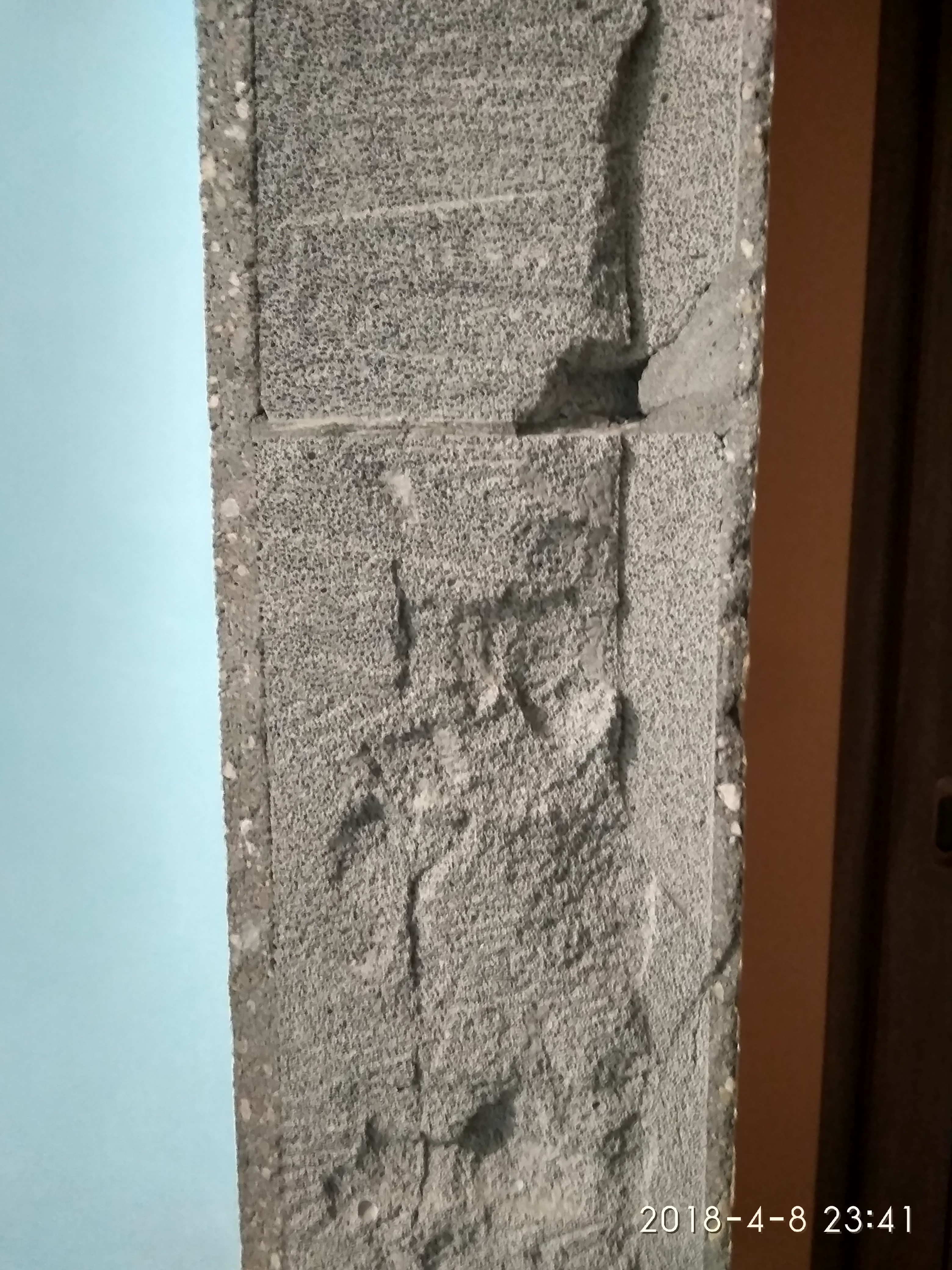

Здравствуйте уважаемые, подскажите как будет правильнее. Нужно установить дверь в пенобетонный проем. под петлями планирую засверлить в торец стены саморезы.
Будет надежнее если как в кирпичную или бетонную стену сначала пластиковые дюбеля и в них саморезы, или сразу в пенобетон закрутить саморезы?
ivan-ch, саморезы по дереву неплохо крутятся прямо в пенобетон.
Но неизвестна плотность вашего пенобетона. Если крошится пальцем - такой вариант для нагруженного крпления не пройдет.

BV, руками не крошится. Пробовал, согласен, неплохо вкручиваются и держатся, поэтому и появились сомнения может даже будет лучше без пластикового дюбеля.

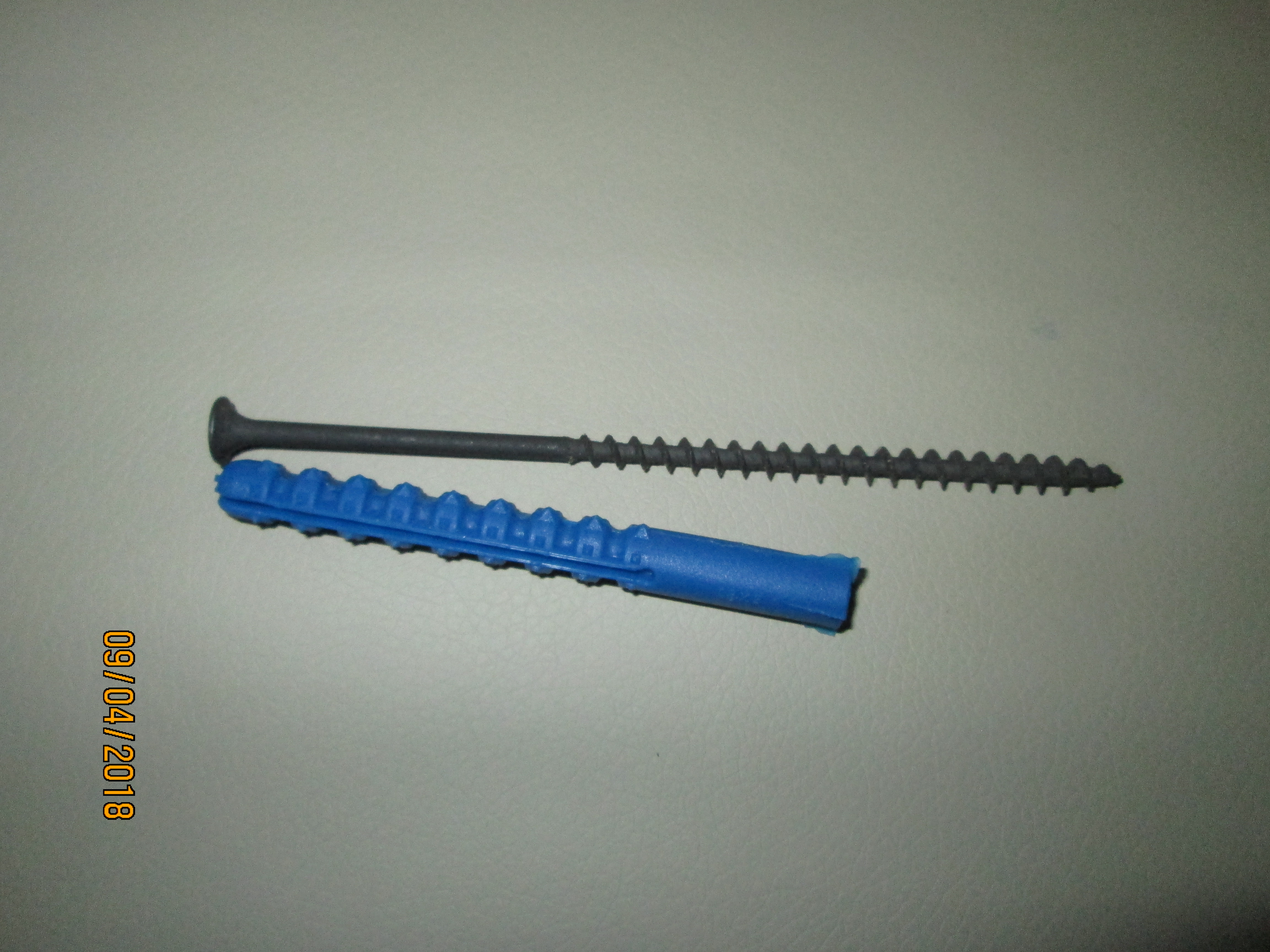

съездил в магазин, вот что купил из более менее подходящего 8мм. что скажите? под мои саморезы что на фото выше
эти по крайней мере расширяются не в 2 стороны, а на 360 градусов
Пробовать надо, ставить с жидкими гвоздями, как на видео. Но лично моё мнение, в этом материале более менее держится только хим анкер, а если хотите запаса прочности, то либо закладные, либо фальш короб из фанеры.

У меня дюбеля оранжевые 6 на 40 мм. Саморезы 4,8 на 94 мм. И почему-то не проворачиваются при регулировке-выставлении в уровень. Пробовал саморезами 3,8. Те точно прокручиваются и вытаскиваются вместе с дюбелем.
