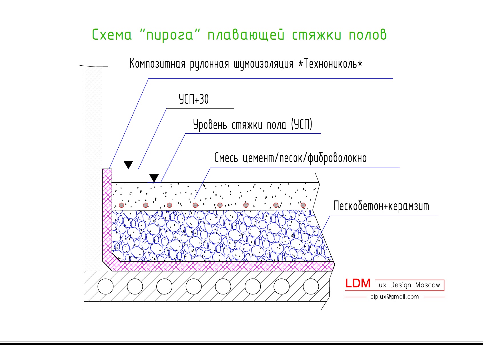

Стяжка полов выполняется по так называемому "методу плавающей стяжки".
Стяжка заливается практически в поддон в , который формируется в процессе укладки рулонной шумоизоляции и проклейки швов.
За счет “отвязки” выполняемой стяжки от бетонного плиты полов, от стен и от строительных конструкций (колонны, пилоны и пр.) , и применении шумоизолирующей подложки , и при соблюдении технологии ведения работ , достигается положительный синергетический эффект , в виде достаточно эффективной , и реально работающей шумоизоляции.
Краткий алгоритм выполнения работ :

Заливка/засыпка 1 слоя стяжки (керамзит ,замешанный с небольшим количеством пескобетона М300).Толщина слоя 5-7см. Установка маячковых профилей .
Укладка арматурной сетки в картах (ячейка 50х50). Сетку приподнять на 1-2 см.
Заливка стяжки из пескобетона м300 (4-5см) ( Русеан,Люикс,Основит и пр.). Дополнительно в разводимые пескобетонные смеси можно добавить фиброволокно , что положительно скажется на прочности стяжки.

Теперь по делу..Вы чертежи научитесь читать, или хотя-бы попытайтесь рассмотреть их внимательно.. Вы приложили аттач с вариантом обхода вертикальных труб стояков..в том альбоме технических решений о горизонтальной разводке трубопроводов речь не шла.
Я в текущей теме описывал вариант стяжки пола с шумо/гидроизолирующей подложкой , на основе рулонных материалов. Если мы одновременно решаем задачи по шумо и гидроизоляции в комплексе , - то зачем нам трубы укладывать под гидроизоляцию ?
картинка приведена относительно толщины стяжки, то что она включает в себя стояки и их обход, к делу не относится, другой нет
Фото своей работы прикрепил для наглядности: трубы в изоляции разрывают плавающую стяжку, никакие "шубы" не помогут

По теме - отвечу.. Чем это не "две стяжки" ? каждый слой мм по 40, меньше просто не будет держаться
Эти два слоя заливаются в один день.Слой с добавлением керамзита выделен другим цветом заливки. Трубопроводы расположены в первом от шумоизолирующей подложки слое.Керамзит смешивается с раствором пескобетона. При добавлении керамзита работа проводится в два этапа.На втором этапе необходимо уложить арматурную сетку , и залить смесь пескобетона с добавкой фиброволокна.
А вот ряд деятелей просто рассыпает сухой керамзит , и поверху льет стяжку..Это одна из причин хрупкости и нестабильности стяжки.
И еще раз повторю..Толстая теплоизоляция труб (энергофлекс,кайман и пр.), и параллельная групповая проводка трасс отопления ,водоснабжения и кабельных трасс приводит к трещинам и иным дефектам стяжки.
Поэтому при не большой толщине стяжки лучше оставить зазоры м/у трубопроводами, и пр. и выбирать оптимальное расположение трасс , и избегать труб типа пинк,флекс и пр.
Ну и по возможности не применять вспененную теплоизоляцию , а использовать гофротрубы высокой плотности.
Соблюдение этих условий гарантирует целостность стяжки и финишных покрытий.
Проверено на десятках объектов.
