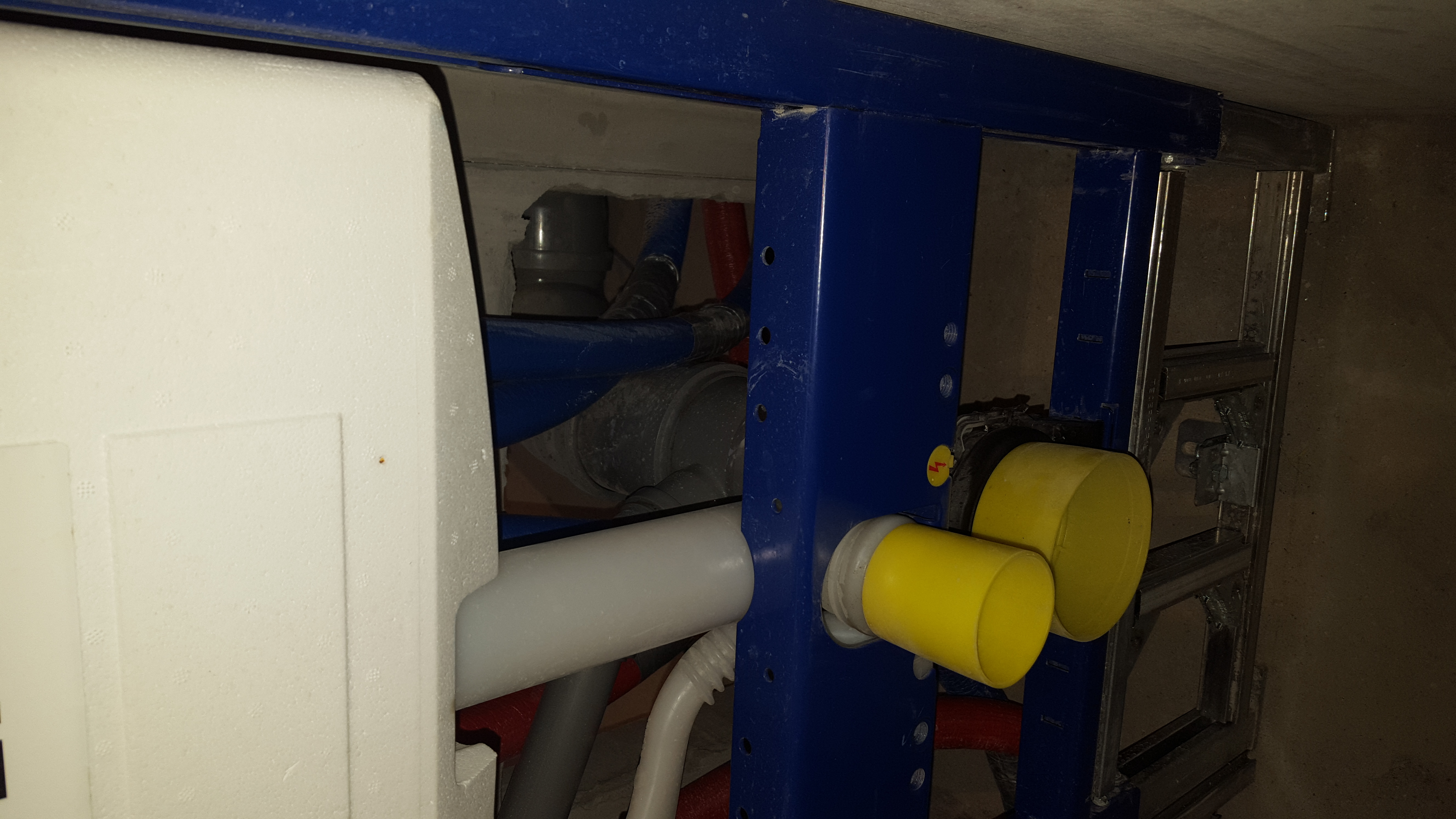

Здравствуйте.
Подскажите, пожалуйста, существует ли в природе прямой отвод для инсталляции Geberit вместо колена идущего в комплекте? Т.е. с ребрами, которые защелкивабтся в клипсы и т.д. Или аналоги от других производителей. Производитель/партномер если не затруднит.
Если такого не существует , то как обычно решается вопрос? Стояк за инсталляцией по центру в 15см. Центр отвода 110 на уровне 22см от пола.
Заранее спасибо всем отклинувшимся.

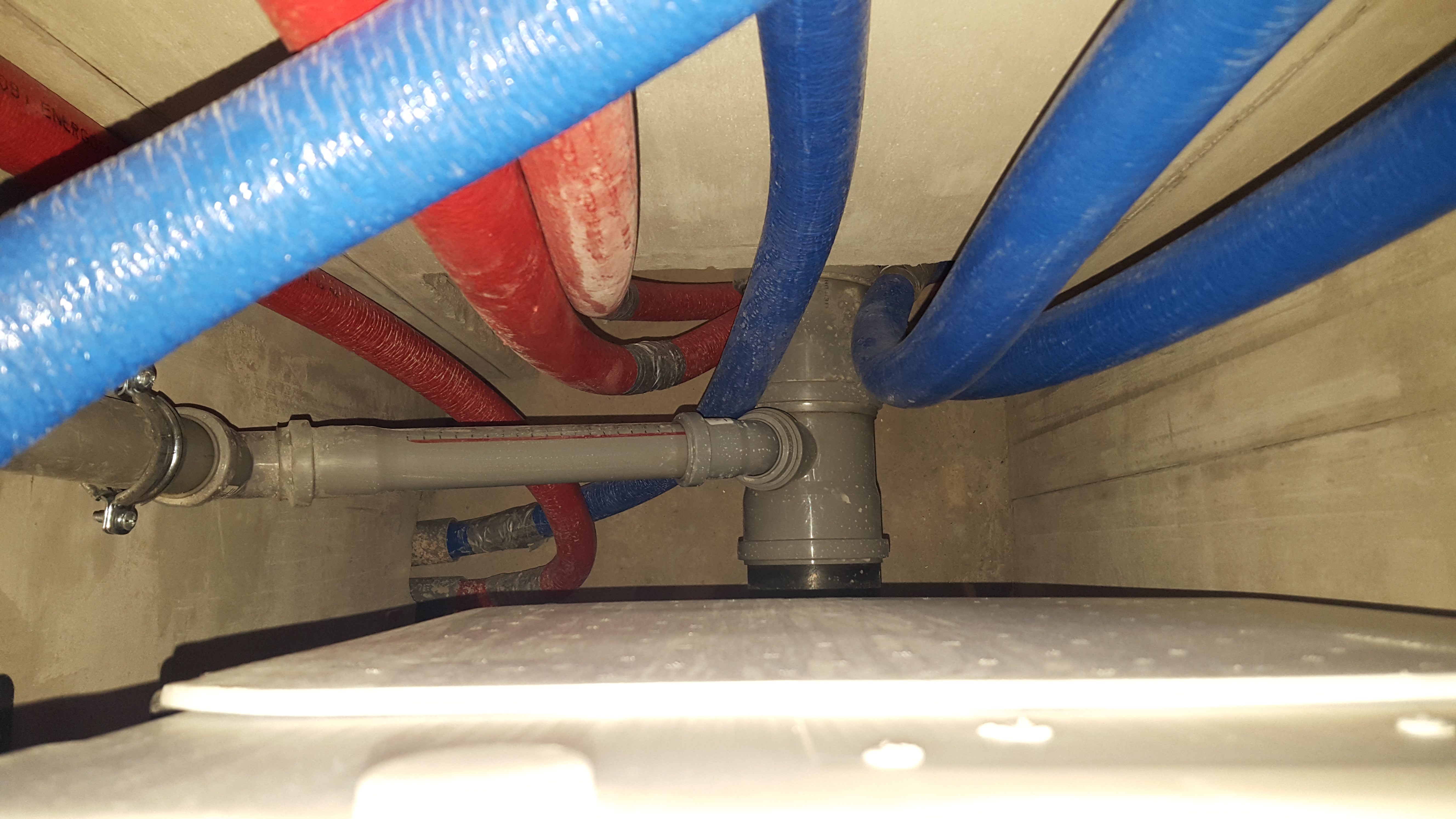

Как понимаю, в планах сделать прямой выход в стояк, в тройник на 87 градусов? Есть мнение, что такая схема делает возможным заброс в унитаз фекалий, прилетающих сверху по стояку.

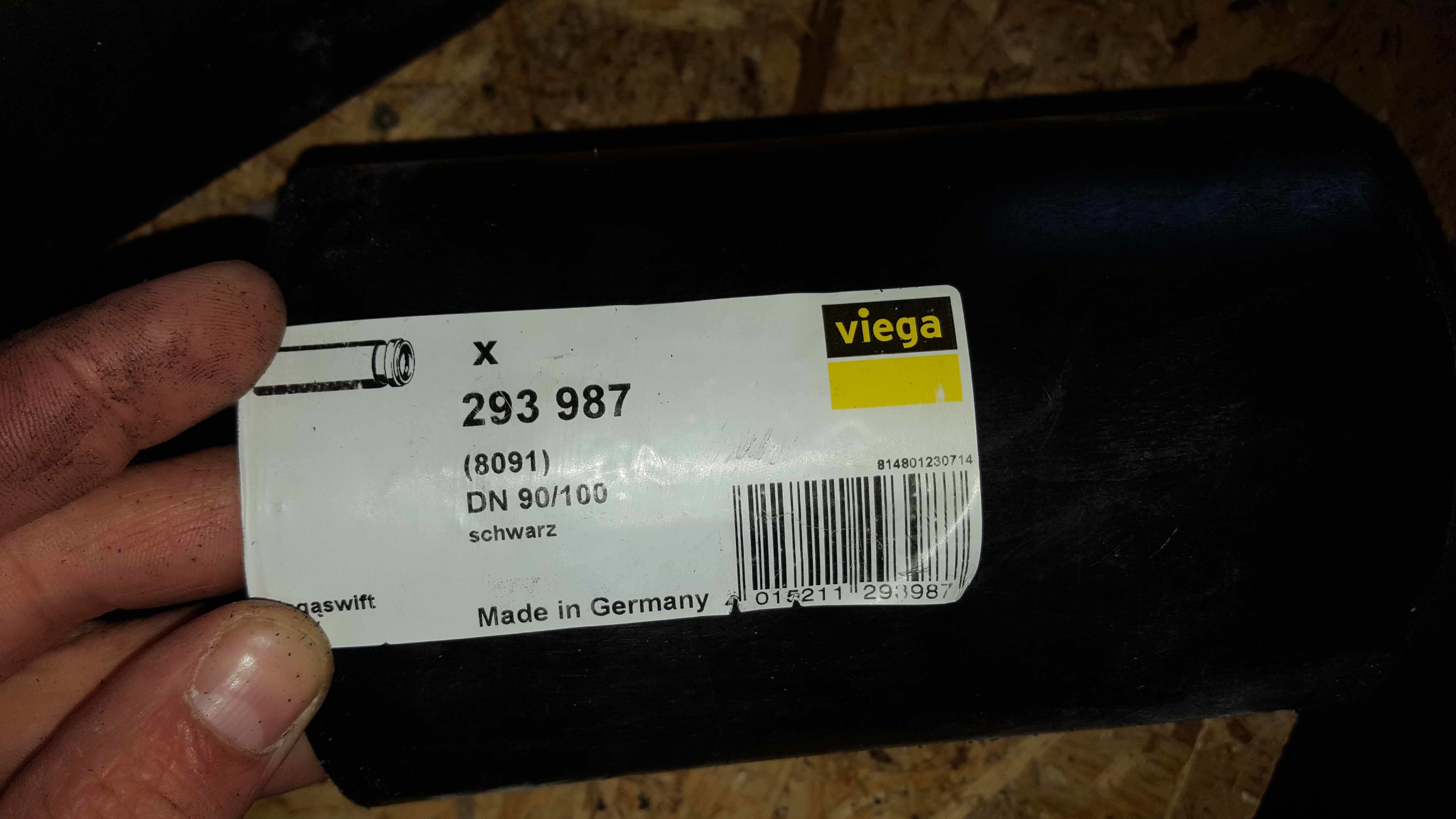

dmni, да, есть такой прямой патрубок, geberit. он же может продаваться с наклейкой viega Но если вы хотите воткнуть его прямо в стояк, то нужен "эксцентрик из отводов", как минимум из 2х 15 градусных

я так делал
это обычная сотка.

Спасибо всем отклинувшимся. Опасения, что при такой схеме возможен заброс фекалий летящих сверху, тоже разделяю. Но 2 отвода 110 по 15 градусов места ставить нет. Поставлю эксцентрик Ostendorf 15930 и отвод GROHE 42766000 вероятно. Вывод 110 из стояка, как раз есть возможность опустить на 1,5-2 см.
