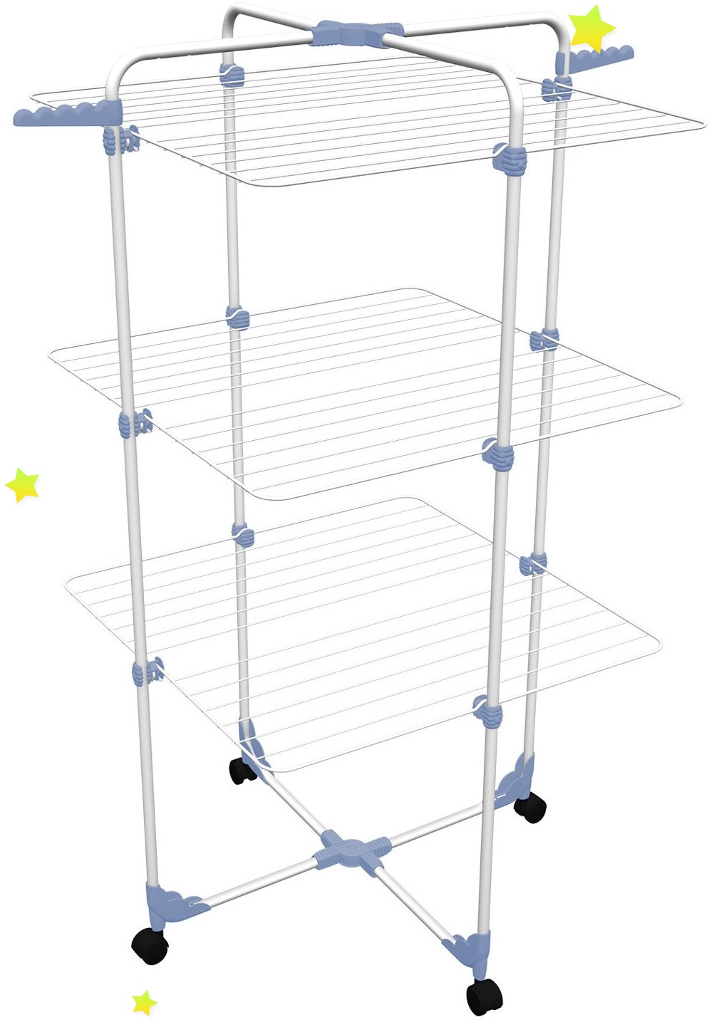

Думаю на основе ИК плёнки не тот вариант. Лучше не изобретать "велосипед" с самого начала. В заводских сушилках используют тепловые завесы типа
Весьма бюджетно. Тут Вам и циркуляция воздуха, и регулируемый нагрев, и ДУ и в придачу защиты всякие... Шкафчик сделаете, вниз тепловую завесу и вытяжную трубу с клапаном наружу.
коту делать нечего... у друзей 2-ое детей, пользуются такой, весьма довольны, за ночь две закладки белья сухие, втч постельное.
про уровень влажности/запахи посмешили. пользуйте нормальный стиральный порошок, влажность -миф, сам пользовался подобной пару лет, отличная штука, окна открывать тоже иногда нужно для свежего воздуха и влажности не будет, если конечно вы не многодетный отец или заведующий дома малютки.

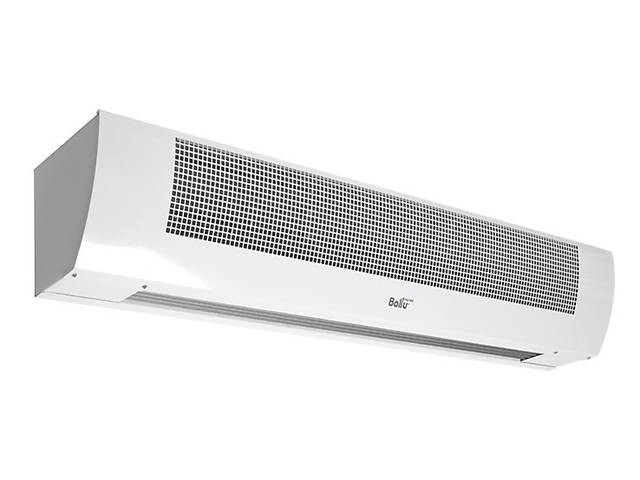

19x18 написал:
Весьма бюджетно - это показать ТС от Ballu,
Не зацикливался не на производителе, не на производительности. Просто показал оборудование для примера. Цены на бюджетные тепловые завесы начинаются менее чем с 3 тыс. руб. Куда бюджетнее? Мощность, как правило, разделена на 2 ступени.
Вы сами затеяли эту тему, при чём в разделе болталки... Вам предлагают варианты, Вы же буквально всё опять сводите к Вашему варианту и все остальные "отметаете" достаточно жёстко, Вам не кажется? Если для себя Вы уже всё однозначно решили, зачем тему завели?

Вариант с тепловой завесой.
Цена: Самый дешевый у нас (в Беларуси) в каталоге - 75$. Расход - 2кВт.
Плюсы : непосредственно обдув теплым воздухом, как один из вариантов сушки. Легкость монтажа, цельность конструкции.
Минусы : неравномерная сушка вещей. Сложность корректировки температуры (хоть и снабжены модели терморегулятором, но минус - терморегулятор непосредтвенно в самой завесе) , габариты + риск пересушить одежду.
