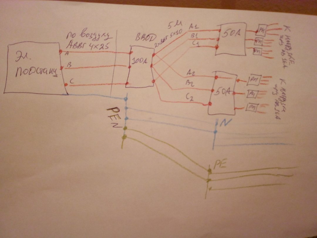

Здравствуйте!
На вводе в здание имею кабель АВВГ 4х25мм2(3 фазы и ноль). От него проложили 2кабеля ВВГ 5х10мм2 до распределительного щита. В нем произведена разбивка фаз на однофазные группы и подключена нагрузка кабелями ВВГ 3х2.5мм2. В распределительном щите имеется шина N(в которую подключены все нули) и шина PE(подключены все заземляющие проводники нагрузки).
На данным момент 5 провод(земля) от кабеля ВВГ 5х16 никуда не подключен. Можно ли его подключить на нулевую шину в вводном щите? Правильно ли я понимаю, что это будет система TN-C-S?

От ГЗШ тяните провод PE, по сечению равный фазным. Но это только при условии что у вас в ВРУ реальная ГЗШ к которой подключены не только нейтраль приходящей и отходящих линий, но и вывод от контура заземления. Тогда и будет полноценная TN-C-S

Aтос, абсолютно такой же потенциал появится на всех корпусах и в случае пробоя любого корпуса бп. И разве при обрыве нуля не отключит фазу реле напряжения?
Хорошо. На чем мне остановиться?
1.Сделать зануление как я нарисовал на схеме. Чем опасно для оборудования оно при условии что стоит РН? Контакт человека практически отсутствует с оборудованием.
Ничего не делать и оставить систему работать по 2 проводам.
насчет повторного заземление на вводе я понимаю, но пока нет возможности.
Именно. Если у Вас PEN разделяется на PE и N в ВРУ, выглядит так нулевую шину поставить на изоляторы и соединить перемычкой с земляной. С данного щита развести всё 5 ти жильным кабеле.

Вообщем я так понимаю, что критично не будет - если я в свою винтовую единственную PEN клемму на входе подрублю отходящие N и PE вместе, просто под разные винты. Выделят деньги на заземление или удастся достучаться до арендодателя - щит переделают.
PS: Еще один вопрос от чайника для общего познания: при обрыве нуля(и отсутствии повторного контура заземления) на корпус попадает фазный потенциал. Он несет опасность только для человека(поражение током при прикосновении) или повредится оборудование?
Повредится, то что включено. Должно быть 220, вернее сейчас 230, прилетит 380 -
веселуха - БП дымят, лампы хлопают... Чем больше будет включено, тем
сильнее последствия.
Qwerty321 написал:
А что из этого Вас беспокоит больше?
Для человека опасно напряжение между проводящими частями, которых он может одновременно касаться (например, корпус электроприбора, бетонный пол, водопровод, газопровод, металлоконструкции, причём - в любом сочетании). Для техники - ненормальное напряжение между питающими проводами (для однофазных приборов - фазой и рабочим нулём). При обрыве PEN возникают две проблемы одновременно. Первая решается СУП, вторая - РН.
Меня больше напрягает проблема с оборудованием. Ибо впринципе на данном щите только автоматика - присутствие человека минимально. Свет, компы,видеонаблюдение,охранная сигнализация, вентиляция. Реле напряжения(как выше на схеме указано) стоит на каждой фазе. Насчет напряжения на питающих проводах - мне все понятно. Именно был интересен вопрос по фазе на корпусе, чревато для оборудования или только опасность для человека.
