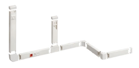

Попался объект (офисное помещение), где проводку надо сделать после ремонта, т.е. поверх стен. Клиент хочет, чтобы горизонтальная разводка по потолку и опуски по стенам были выполнены без гофры и кабель-каналов. По потолку вопросов нет. А вот с опусками по стенам сомнительно. Можно ли делать опуски по стенам без гофры и кабель-каналов? (розетки буду накладные).
P.S. Клиент хочет, чтобы проводка смотрелась красиво, наподобие "ретро".

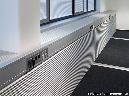

Зы. Вообще в нормальных офисах толстый канал пускают по периметру, в него всё и укладывается.

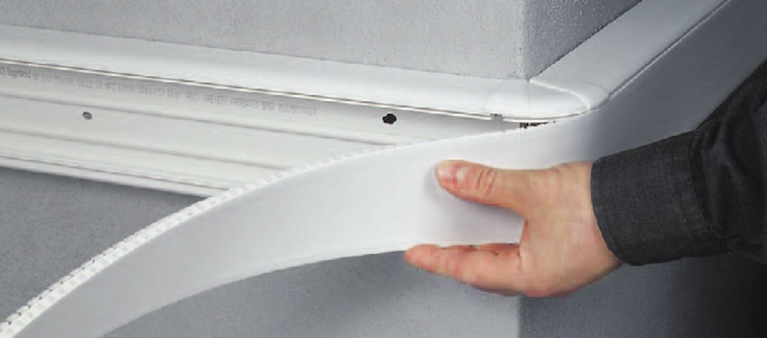

В том то и дело, что ретро не хотят. Гофру не хотят. Специальный кабель-канал (что на фото) не хотят. Если честно, они по ходу сами не знают, что именно хотят. Один из вариантов, всё сделать голым кабелем по стенам (без гофры). Вот и спрашиваю, можно ли так, делать опуски по стенам кабелем не в гофре и не в кабель-канале?
P.S. ремонт в офисе делается не совсем классический. Хотят немного с дизайном заморочиться, но и не сильно тратиться при этом.
