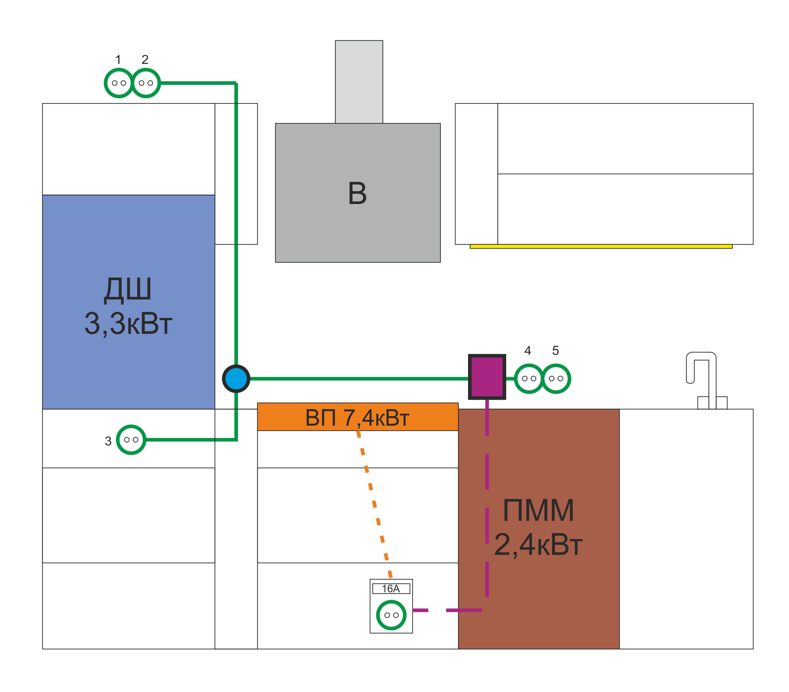

Всем привет, много ковырялся поиском, читал, вникал, после чего появилась схема, очень надеюсь на вашу помощь скажите в правильном ли направлении я двигаюсь или поругайте что фигню нарисовал.
Изначально есть одна розетка (синий круг), я хочу её скрыть (т.к. будет фартук), а от неё сделать 3 ответвления:
1.на вытяжку и освещение рабочей поверхности (№№ 1 и 2)
2.на подключение духового шкафа с вилкой, мощностью 3.3 квт (№3)
3.на подключение парковочной техники, к примеру чайник, блендер, телефон и т.д (№№ 4 и 5), т.е. всякая времянка
Фиолетовый квадрат, это вводной кабель на эл. плиту, его наращиваю, прячу в стену и опускаю ниже, к нему я подключаю варочную панель (7,4 кВт) и через небольшой блок (автомат 16А и розетка) уменьшив сечение подключаю посудомоечную машину (2,4кВт)
На сколько такая схема жизнеспособна? Вывезет ли ДШ работу, например в паре с чайником? Вытяжкой? Изначально мощность вытяжки и света мне не известна, но явно это будут средние показатели. Нужно ли в блок от вводного кабеля на варочную панель ставить автомат на 32А или хватит того, который в коридоре стоит? (большой бокс с автоматами на всю квартиру)
прикладываю картинку что бы было понятно о чем речь

Sergey_Tsk, для вашей ситуации есть многократно разобранное на форуме решение. От линии к варочной панели делаете небольшой щиток в удобном месте и через автоматы 16А отводите две линии на "больших" потребителей. Мелочевку запитываете от имеющейся розеточной линии. Если у вас не мини-кафе, линия варочной загружена сильно меньше номинала.
Если линия варочной защищена автоматом с узо или дифом в основном щитке, дополнительно на варочную защита не нужна. Если только фуфло от застройщика стоит, можно поменять на более брендовые.
E_Z написал: Sergey_Tsk, для вашей ситуации есть многократно разобранное на форуме решение. От линии к варочной панели делаете небольшой щиток в удобном месте и через автоматы 16А отводите две линии на "больших" потребителей. Мелочевку запитываете от имеющейся розеточной линии. Если у вас не мини-кафе, линия варочной загружена сильно меньше номинала.
E_Z, да я читал форум, много тем именно такой вариант я и нарисовал, в частности на ПММ идёт отдельная розетка через автомат на 16А от вводного кабеля 3х6 и тут же в щитке подключение ВП. Как тут мне уже сказали что на неё тоже нужно автомат поставить (32А)
У меня ещё сомнение стоит ли для ДШ делать розетку от основной линии (как это показано на рисунке), или лучше так же как и ПММ к мини щитку подключить, добавив автомат на 16А и ещё одну розетку

Sergey_Tsk, дополнительный автомат на 32А вам даст только возможность отключить варочную панель. Можно так сделать, но необходимость сомнительная. Лучше сфотографируйте основной щиток, что и как там установлено. ДШ однозначно лучше запитать от линии варочной.
ВАЖНО! фиолетовый квадрат никак не связан с соседними розетками, это отдельная линия 3х6кв, просто она проходит в этом месте, а правые розетки зелёные я хочу протянуть от распред. коробки синего цвета, просто они мне в том месте нужны, над посудомойкой
И соответственно от этой линии я рассматривал возможность запитать только ВП + ПММ (через дополнительный автомат 16А)

Sergey_Tsk, а-а бл... вона оно чё. Вопрос в сечении линии розеток. Сами пишите
ebf, в том и дело, что не пытаюсь, знал бы как нудно и правильно сделать я б тут не задавал вопросов, а т.к. после 'курения' форума остались вопросы, решился создать тему
Как же не пытаетесь, ещё как пытаетесь, городить фигню собрались У вас один нормальный выход ,тянуть новые линии и делать всё по уму ,а не пытаться из Г ,сделать ещё большее Г
ebf, ок, если этот вариант невозможен, ну не могу допустим я взять и из коридора притащить кабель (ни один ни два ни три), что-то альтернативное предложите что бы было не Г, или существует только два варианта, то что вы предлагаете и Г?

а если вариант убрать ДШ от основной ветки и добавить её рядом с посудомойкой (как на рисунке)
П.с. фиолетовый блок убрал вниз целенаправленно, что бы не путаться с ним
Всё верно жить, но бюджет диктует условия, делать ремонт в коридоре и кухне одновременно - к сожалению не получается.
В рамках кухни долбить стены это как бы не страшно, если это не приведёт к печальным последствиям (именно поэтому тут тему и завёл т.к. тут люди которые больше моего понимают) к тому же в кухне будет ремонт, а вот ковырять коридор - это уже будет другой масштаб переделок и финансовых затрат.
Sergey_Tsk, имхо, вторая ваша версия (с двумя отводами от линии варочной) вполне может служить долго и счастливо, с учетом того что ДШ редко потребляет максимальную мощность, а варочная - вообще практически никогда. У меня именно такая схема реализована.
Можете реализовать компромиссный вариант. Сейчас сделать в кухне линии от варочной. Продумать, где возможно состыковать проводку кухни и новые линии через коридор, вывести туда дополнительные линии кухни и пока оставить заизолированными. Потом, когда займетесь коридором, проведете новые линии от щита и соедините. Увы, ремонт с ограниченным бюджетом порождает нестандартные решения .

Sergey_Tsk, как вариант, только надо будет исключить работу ВП и ДШ вместе
при полной мощности. Скажем, включать при работающей ДШ не больше 2 блинов.
Ведь сечение 3х6 тоже может быть усечёное.
megrad, сегодня пытался вспомнить, когда хоть раз жена или я включали разом все приборы, и из самого лютого было одновременно включено: 3 блина варочной, дш, чайник и блендер. Это было перед новым годом, правда не было ПММ и вытяжки. Я понимаю что это все не аргумент, это я так, просто рассуждаю
п.с. а вот интересно, по идее в проекте ж д.б. заложено сечение 3х6, а если на деле оно меньше это повод для судебных разбирательств?

Человеки спасибо всем за комментарии, критику и адекватную реакцию, вчера перекурил тему ещё раз, взвесил все "за" и "против" решил пойти по второму пути, а именно:
реализовать схему №2
заложить в плинтус по полу кабель (3х6), подведя его под кухонным гарнитуром и вывести в коридор, когда придет время ремонта коридора - довести его до распред щитка, подключить под автомат на 32А и к нему подключить ВП, т.о. на родном вводном кабеле останется только ДШ и ПММ, а подсветка, вытяжка и чайник\блендер будут на розетке 2,5кв

TAB написал:
Двух линий на кухню вам будет недостаточно
Две линии ровно до того момента, пока не начнётся ремонт в коридоре, я же делаю сейчас вывод (в плинтусе под кухней) на кабель 3х6, на который я перецеплю ВП, просто делать сейчас ремонт в коридоре - нет финансовых возможностей, а кидать кабель по "воздуху" это уже из разряда "идиотизм". Да, я понимаю что придётся контролировать электроприборы.
TAB написал:
холодильник отдельной линией тоже невредно
холодильник стоит в другой части кухни и идёт отдельной линией, которая на противоположной стороне стены
В будущем когда я перекину ВП на отдельную ветку, на родном вводном кабеле (3х6) в кухне, оставлю разветвление на 2 прибора (ДШ и ПММ) каждый под защитой доп автомата на 16А, только не пойму, чем это будет принципиально различаться варианта если я притяну из коридора 2 кабеля по 2,5 которые в щитке будут через автоматы А16 подключены?
П.с. поймите правильно, я сейчас не отмазываюсь, и не пытаюсь настоять на своём варианте как верном, я пытаюсь всю эту "кашу" понять и сделать так, что бы потом жалеть не пришлось.
Sergey_Tsk, простите, я просто не уяснил, что планируемая сейчас вами схема временная.
Sergey_Tsk написал:
Ничем, кроме лишнего щитка на кухне. Это тоже вполне годный вариант.
PS Хотя по плинтусу удобнее будет тащить два по 2.5, чем с шестеркой мучаться.
Sergey_Tsk написал:
Тем, что вы где-то в кухне будете городить лишний и бесполезный бокс с двумя автоматами.
Не совсем понимаю, чем вас не устраивает вариант, когда 3х6 на вп и дш, а 2,5 квадрата на все остальное, как вы изначально рисовали? Оптимально, достаточно, не нужно ничего тащить.
Radio, Изначально ТС рисовал 3х6 на варочную и посудомойку, а ДШ от розеточной линии.
Совсем запутали автора крайностями. Пожалуй, вариант проложить в плинтусе не один 3х6, а два 3х2,5 предпочтительнее по простоте реализации и по тому, что в результате дополнительный щит на кухне можно демонтировать, перенеся автоматы в общий. А на месте бывшего щита сделать распредкоробку, просто перекоммутировав соединения. Сейчас соединения для разборности можно выполнить на клеммах Ваго с защелками (кроме проводов 6мм2).
П.С. На самом деле необходимость следить за нагрузкой при отводах от кабеля варочной сильно преувеличена. Живу с такой схемой 5 лет, не помню случая, чтоб по перегрузке выбило автомат на 32А.
ну он как бы не заметен, он за шкафом будет спрятан, только что место чуток отъест от ящика, хотя если его прямо в пол уронить, то он аккурат под цоколь зайдет
TAB написал:
по сути этот вариант тоже годится, т.к. в щите в коридоре хватит места под 2 автомата
E_Z написал:
Вот мне тоже этот вариант приглянулся, в процессе обсуждения родился очень неплохой вариант
