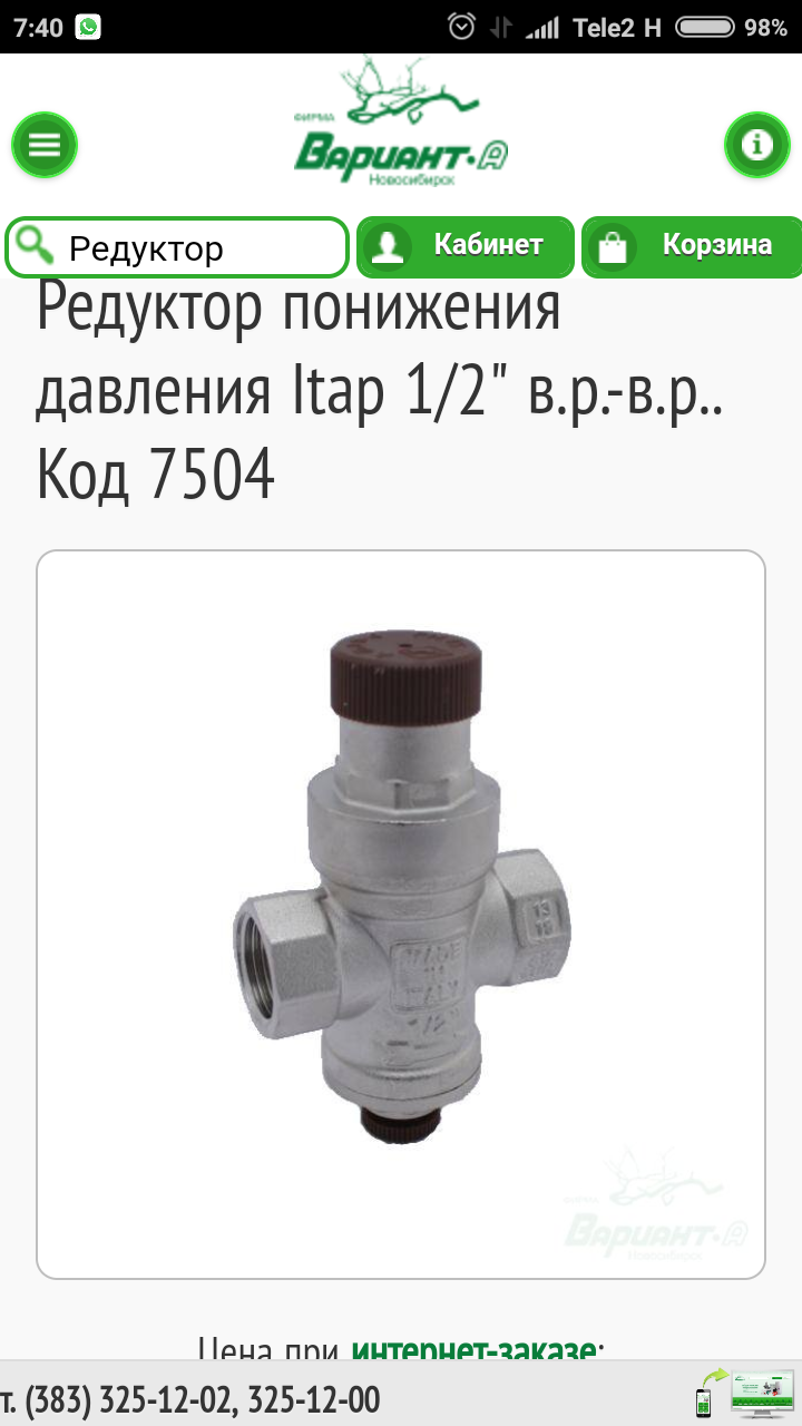

Heat20 - считаем, 9эт × 3м (высота эт. с перекрытием) = 27 м.в.ст = потери 2,7кг + 3 кг.раб.давление = в подвале значит 5-6 кг. Теперь у вас = 4эт×3м = 12м.в.ст. = потери 1,2 кг .Теперь считаем при нижней подаче воды величину давления у вас в квартире 6кг (в подвале)- 1,2кг(потери) = 4.8кг либо 3.8кг. Вывод - редуктор нужен.Если водомер Итэлма - тогда схема такая - входной кран - грязевик - счётчик Итэлма - обр.клапан - промывной фильтр с сеткой 100мкр - рег.давления - основная трасса ПП25мм (Ду20) последовательной схемы.
Technik-san, спасибо за расчет! Тот, который я выше скидывал, я так понимаю подойдет. У него есть уставка в 3 кг (стандартная заводская). Ставиться он, я так понимаю, после вводного крана, до фильтра? это придется трубу подрезать как-то, да? Счетчики новые я купил, монтажная длина как и на старых - 110 мм. Если еще врезать редуктор, то в трубы не попасть, укорачивать придется
Heat20 - ранее я вам уже приводил ссылку на обоснования установки РД до или после счётчика. Вы её читали ?
Плюс к тому же я ещё и акцентирую ваше внимание на точной модели водомера ))
Technik-san, позвольте поинтересоваться, это даст какой-то вывод по ситуации?) Я вот до сих пор не понимаю, если честно, почему пока вода была горячая и давление было в трубах, все с ним ок было. Как только отключили, давление убавили - он покапал...
