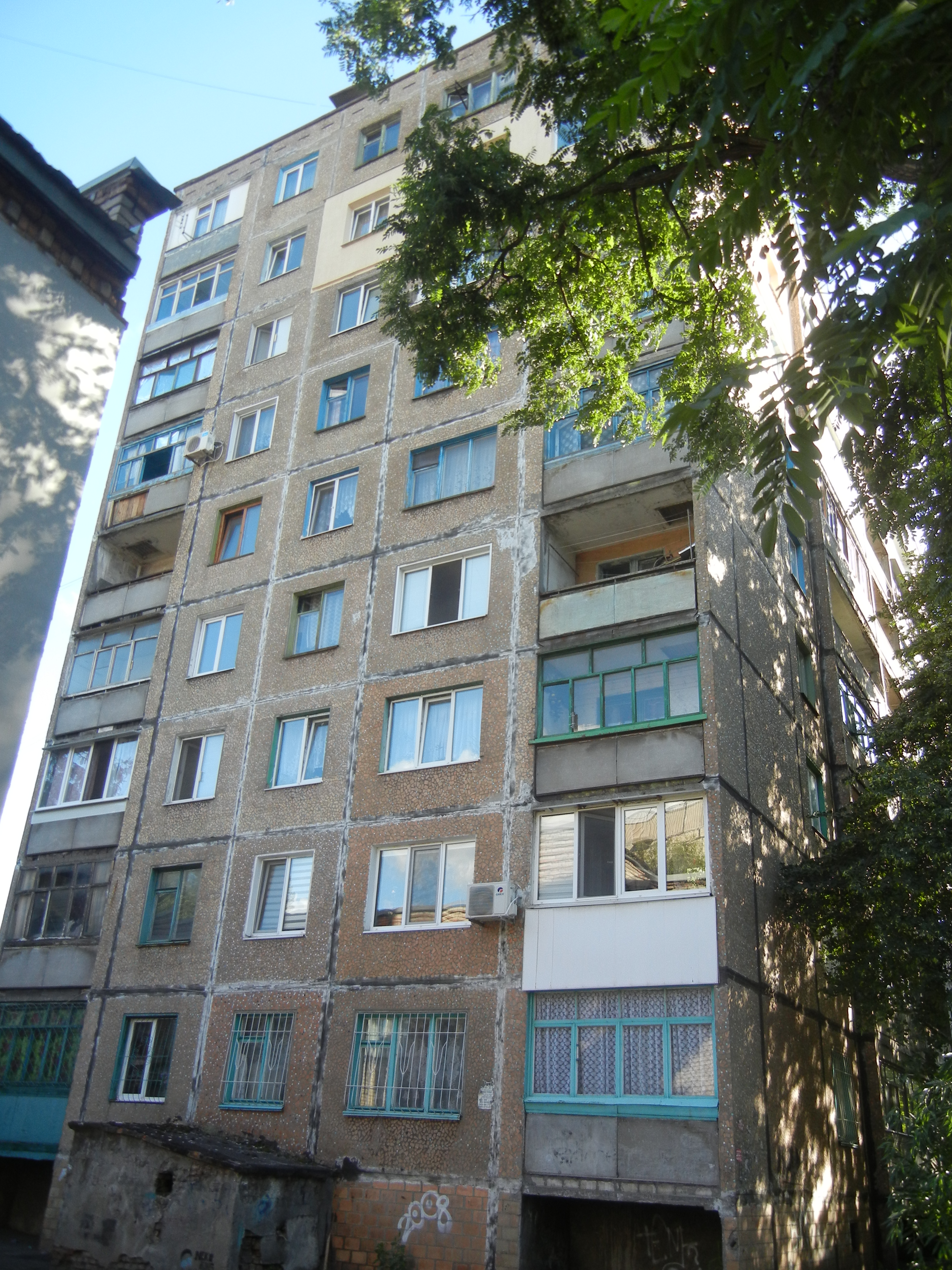

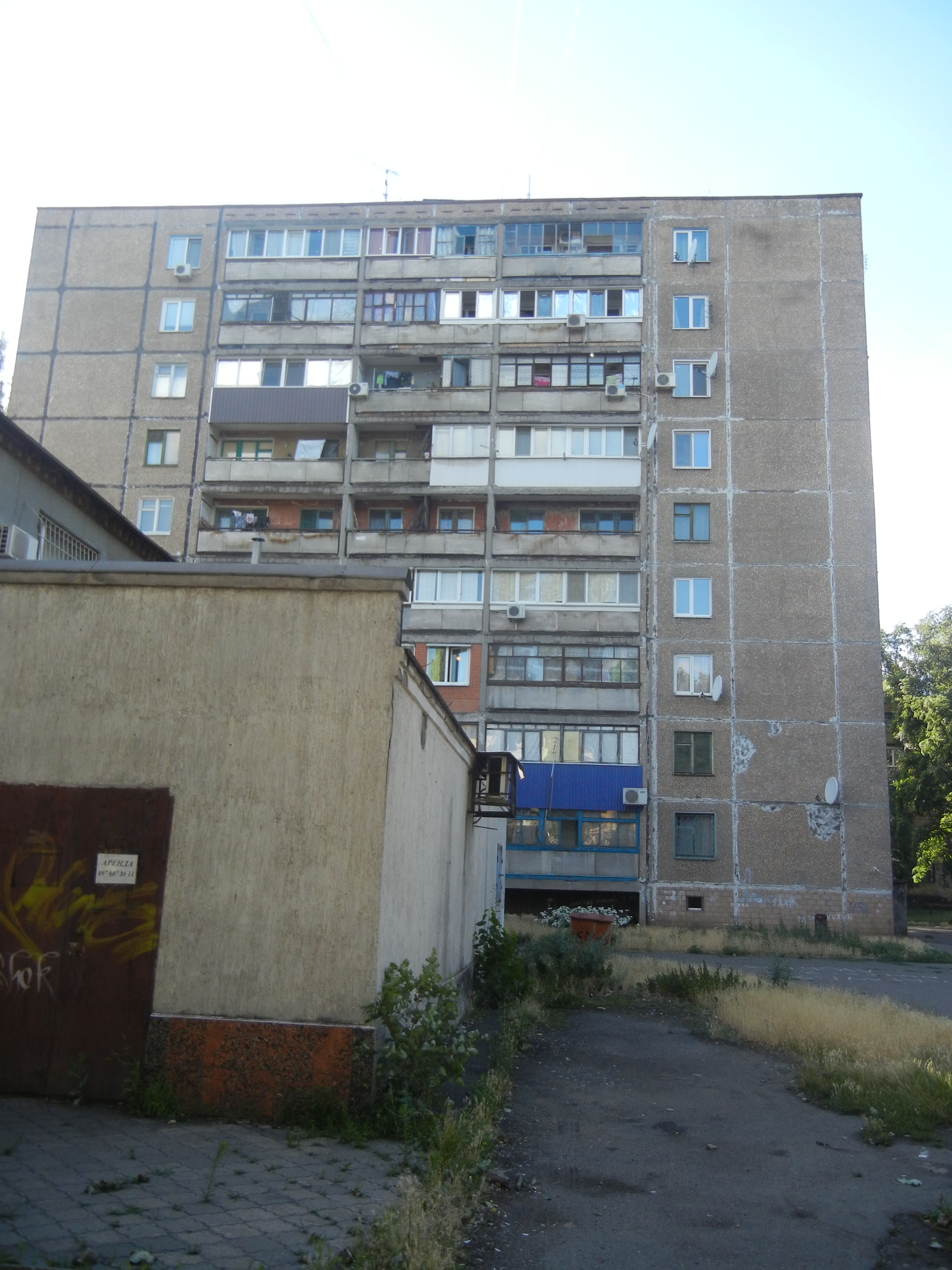

Здравствуйте, уважаемые форумчане! Ситуация следующая. Делаю ремонт в 2-х комнатной квартире панельного девятиэтажного дома. Серию до сих пор не могу найти (ниже фото дома, может кто подскажет). Постройка ориентировочно 1970-80-х годов. Вообщем, на полу лежал паркет и плитки, как будто из линолиума. Все это дело содралось. Под ним оказалась гипсовая стяжка, позже выяснил, что это гипсолитовые плиты толщиной около 8 см. Состояние ужасное. Всё потресканное, бухтит и в некоторых местах можно куски вытянуть руками. Замена и только замена. Плита перекрытия ж/б толщиной 10 см и размером на комнату (комнаты), стены почти все несущие, я так понял. Собственно вопрос - Можно ли залить ЦПС стяжку толщиной 5-7см? Плите перекрытия ничего не будет?

Death51, что-то у меня сомнения что там перекрытия 100 мм. Если это брежневка 70-х годов, то очень похожа на модификацию серии 464Д, а у них перекрытия в то время были 120 мм. Позже 140 мм пошли. Вес плиты 120 мм на квадрат 300 кг. Если несущая 430 кг/кв, то получается на все остается 130 кг/кв, чего не может быть, так как менее чем на 150 кг/кв полезной нагрузки в советское время не проектировали (еще и коэффициенты соответствующие учитывали). У вас же лежала гипсовая стяжка 8 см, что давало нагрузку 100-120 кг/кв. Выходит все жили в доме, несущая способность перекрытия в котором с момента постройки выбрана полностью. Откуда вами взята информация по несущей способности плит перекрытия?

Death51, у вас по фасаду дома видно не 464А, скорее всего 464Д в региональной модификации. И это разные серии, хоть вторая и является улучшением первой, а значит и плиты по нагрузке отличаются. Исходите из того что было от постройки и не превышайте той нагрузки выполняя новую стяжку и укладывая напольное покрытие.
И все же может перекрытие 120 мм? Посмотрите периметры комнат нет ли по примыканию к стенам скоса заполненного раствором. Померьте толщину перекрытия в розетке под люстру в потолке. Она сверху замазана, но ее глубина даст косвенно подтвержение толщины плиты.

Сколько серий домов пересмотрел, нету даже похожего. Особенность этого дома ещё в том, что спереди и сзади есть балконы с железными аварийными лестницами. Правда, спереди они ещё есть, а сзади эти балконы сделали жилыми. У меня кухня выходит на этот балкон (лоджию). Похоже, что эта серия домов, какая-то экспериментальная. Подозреваю, что они только у меня на районе построены (4 шт.), больше я таких нигде не видел по городу.
Death51, таких домов полно по России. В разных городах строились в разных вариантах - региональных сериях. Но проект у них все равно типовой в основе. Ваш дом очень поход на этот . В Новосибирске 464Д-83 сильно распространена с перекрытиями 120 или 140. С перекрытиями 100 мм только старые 5-ти этажные панельки 464А.

Это именно он Благодарю за помощь! Но вот в интернете вообще нету информации по этой серии. Ни планировок квартир, ни тех. данных. Может у кого-то есть информация по серии домов 1-464Д-89? Буду очень признателен.
